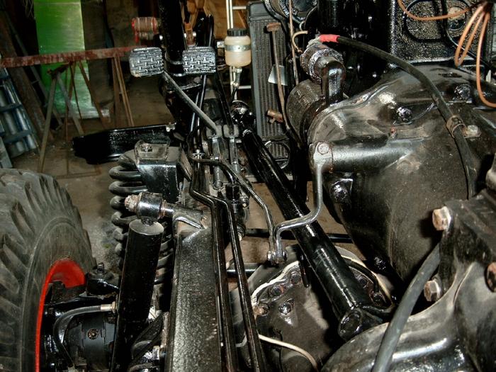

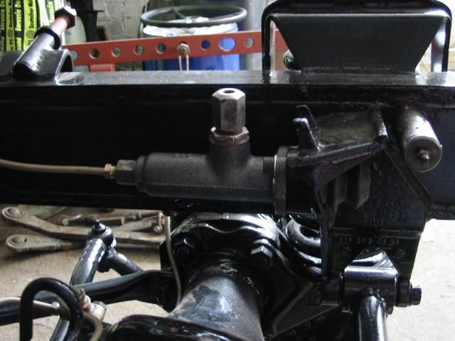

Hallo Sean,
Das Spaltmaß wird eingestellt an der Druckstange vom HBZ zum Pedal.
(Gabelkopf- Kontermutter -Gewindestange)
Der Leerweg des Bremspedal oben an der Trittplatte ist etwa 0,5-1cm
Durch den Hebelweg ergibt sich dann ein Spaltmaß von 1mm zwischen Gestänge und HBZ -Kolben.
Sehen kann man das leider nicht direkt, Spielt sich ja in der Manschette ab.
Betätige das Pedal mit der Hand, den Leerweg kann man fühlen,
Jochen
