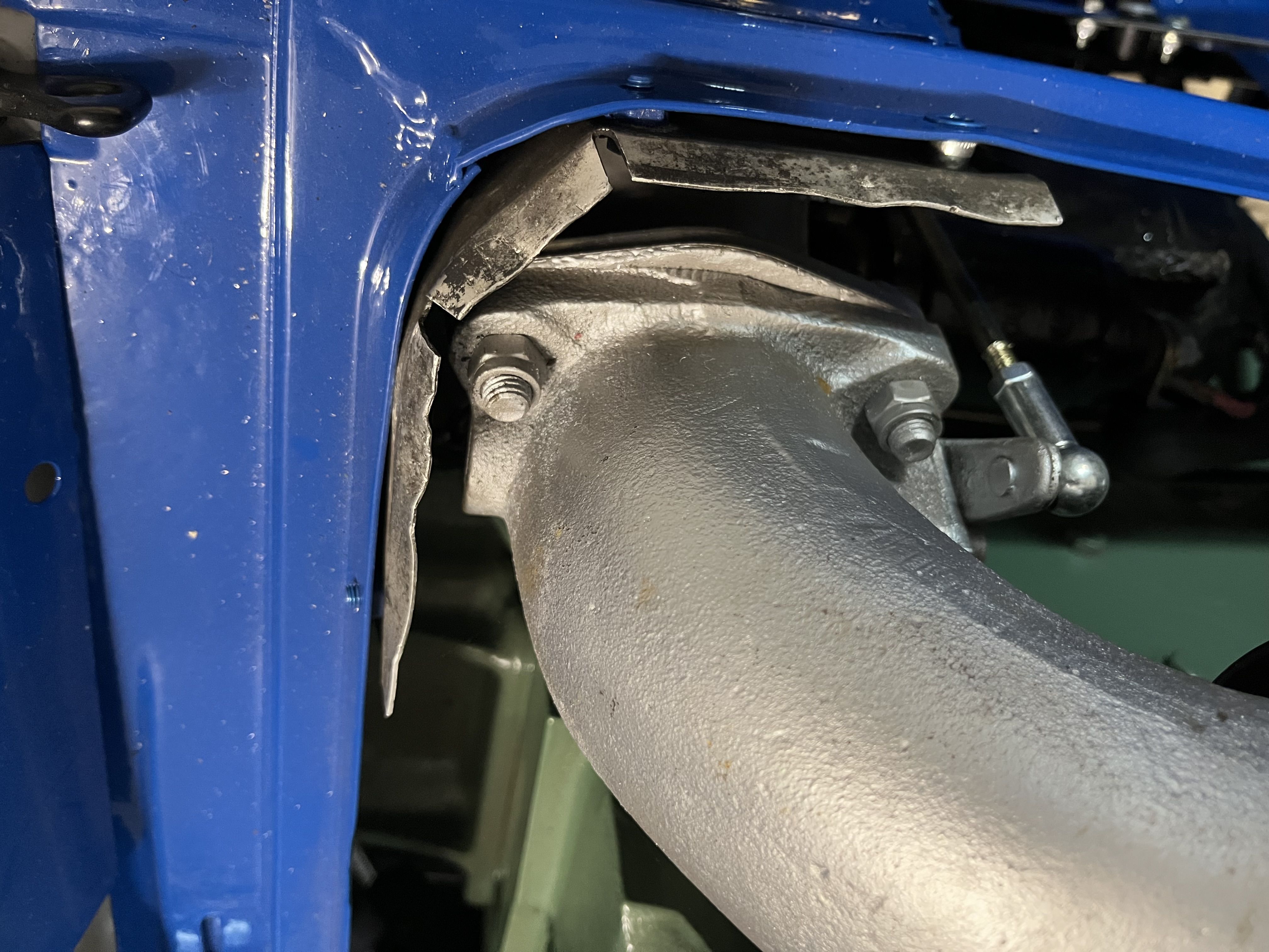

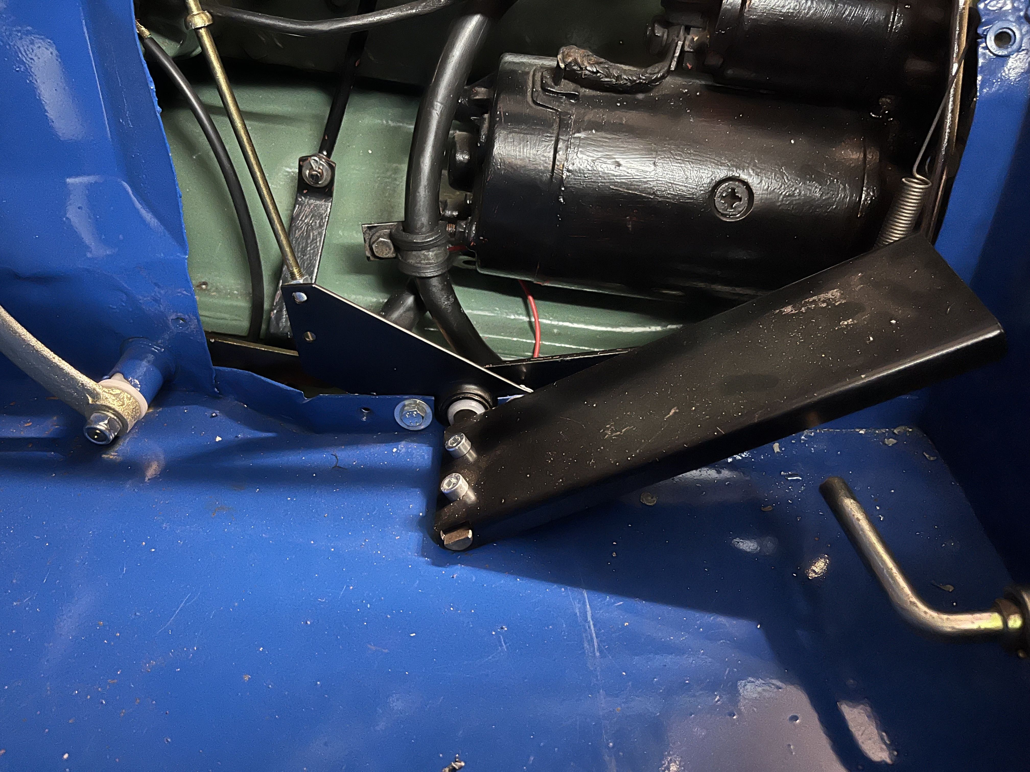

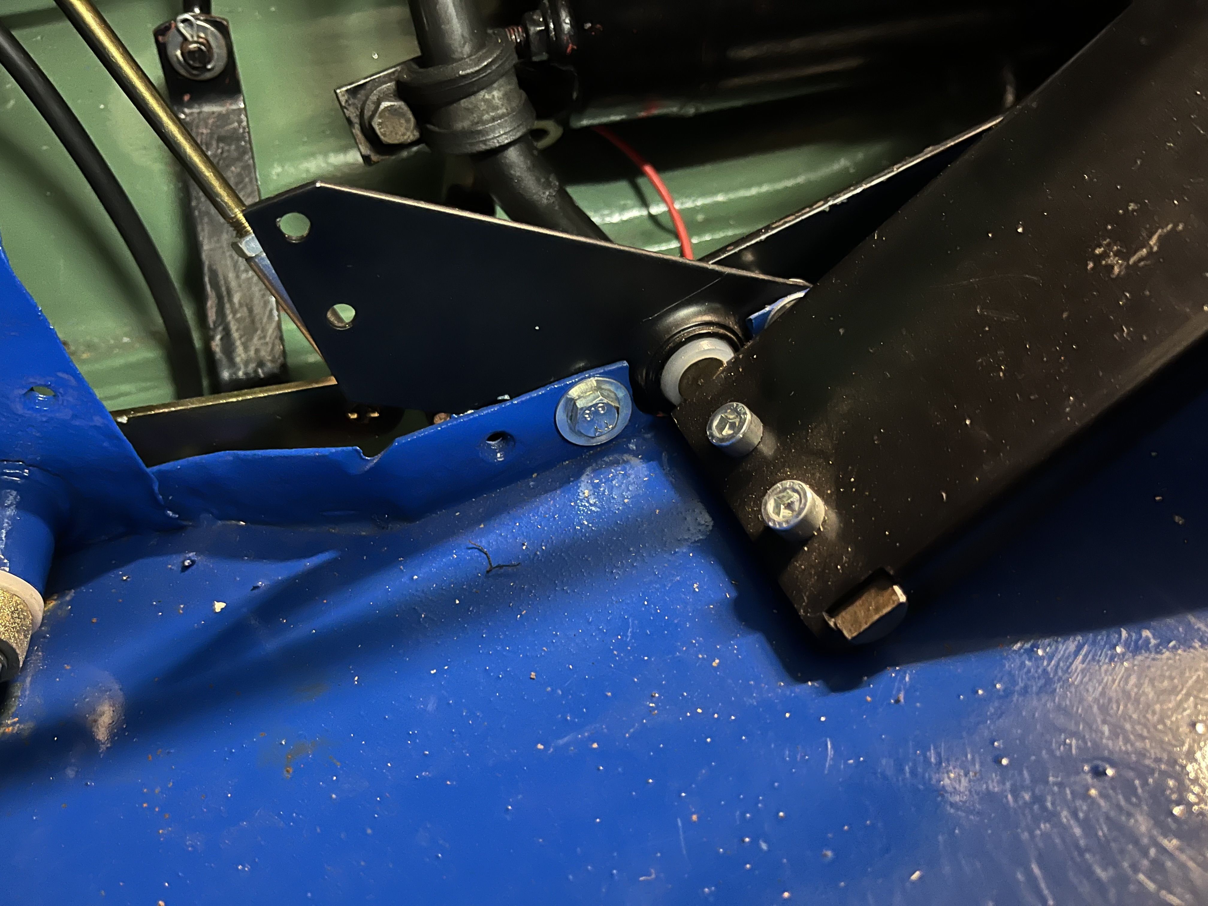

hab an meinem 416 vor Jahren auch die Motorbremse nachgerüstet. Hab mir den Krümmer und die Betätigungsmechanik damals bei meiner Unimog-Vertretung bestellt.
Fahren ist damit sehr angenehm.
Anbei Bild vom Betätigungspedal.
Grüße
Markus
