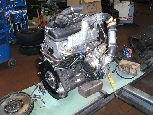

Hallo Freunde der leistungsstarken 411er,
Hier vorab ein Bild vom VW Turbo Umbau.
Das Einstellen der Bilder in der Unimog Bildergalerie funktioniert noch nicht, dann folgen mehrere Bilder.
Mit Turbogruß vom schönen Bottwartal, Otto.

#276988
die Bilder von Otto sind nun online, ich wollte euch keines vorenthalten und habe sie deshalb alle online gestellt.
Otto und seine Freunde zeigen hier eine Spitzen-Arbeit, meine höchste Anerkennung.
Den Originalo mag es vlt erschrecken, den Techniker bringt es in Verzückung.
@ Otto
wenn du noch mehr Bilder zeigen möchtes, nur her damit
