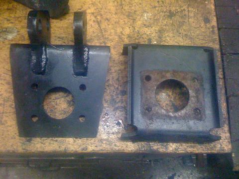

Achja, dann hätte ich gleich noch eine Frage: Wenn ich die Kupplung mit dem Oberlenkerhalter montiere wird dann die serienmäßige Verstärkungsplatte für die Hecktraverse weggelassen? (siehe Bild)
mfg Andi

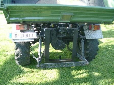

habe das Ganze jetzt mal in der endgültigen Position fotografiert - mit 180° gedrehter Anhängerkupplung. Aber wie ihr selbst sehen könnt sieht das für den Oberlenker nicht sehr gut aus. -> für den Betrieb des HKH mit einer Dreipunktseilwinde.
Denke ich werde mir ein anderes Zugmaul besorgen müssen, oder was meint ihr dazu?

Dein Zugmaul ist wohl ein typisches LKW-Zugmaul. Die Mäuler am MOG sind üblicherweise kleiner.
Das Zugmaul an meinem 411er hat unten den Oberlenkerhalter dran. Der wird erst nach dem Drehen des Zugmauls um 180° und Verriegeln "aktiv" und der Oberlenker kann überhaupt nicht mit dem Maul kollidieren.
Wenn der Oberlenkerhalter fest auf dem Rahmen sitzt - so wie bei Dir, ist es wohl immer eine Frage der Einstellung und des nötigen Bewegungsbereiches des Dreipunktgestänges, ob eine Kollision auftreten kann.
