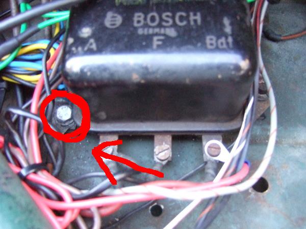

@Jens
Die D- Klemme hat mein Mog einfach nicht. Zwar sind da die beiden in Gummi gelagerten Füße, aber nichts dazwischen. :(
Hier mal ein Bild im Ist-Zustand:
Es sind einfach zuviele unglückliche Umstände:
1. Keilriemen nicht so fest, wie er sein sollte
2. Kupferlitzen an den Anschlüssen teilweise zerbrochen
3. Masseschluss im Zündschalter(?)
4. Verbastelte Kabel ohne saubere Durchführungen lose hängend an allen Ecken und Enden.

An deinem Bild hab ich mal den D- Anschluss gekennzeichnet
Prima, das ist auch der, den ich dafür genommen habe. Wenigstens ein kleiner Rückhalt.
