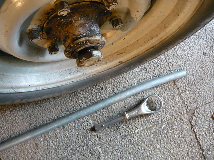

D. Mog mit Vier Keilen gegen Wegrollen Gesichert. Dann noch Allrad und d. Ersten Gang Eingelegt. Und die Handbremse Gezogen ...damit die Fuhre auch stehen bleibt bei dem Versuch die 55 er Radnabenschraube zu Lösen !

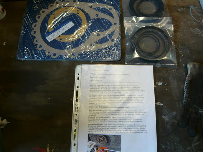

Als solches habe ich vom Klaus eine Tolle Anleitung gehbat zur Demontage der Teile ! Danke Klaus

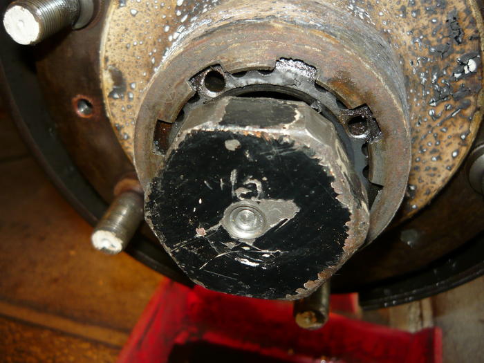

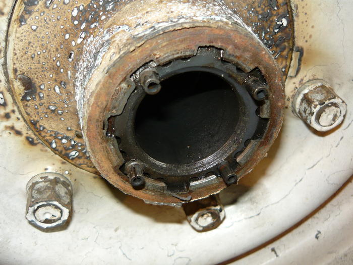

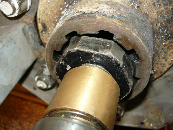

Als erstes geht man also hin und Schlägt d. Sicherrungsblech/Ring zurück.
Dann mit nem Brenner die Radnabe Schön Erwärmen..........!
Alls nächstes d. Schlüssel mit 55er Weite auf d. Radmutter und dann mit einem 2 m langem Stahlrohr als Hebel die Mutter Lösen. Helfen können dabei auch Entspannungsschläge mit dem Hammer auf d. Mutter ! Aber nicht Verdengeln dabei d. Mutter !

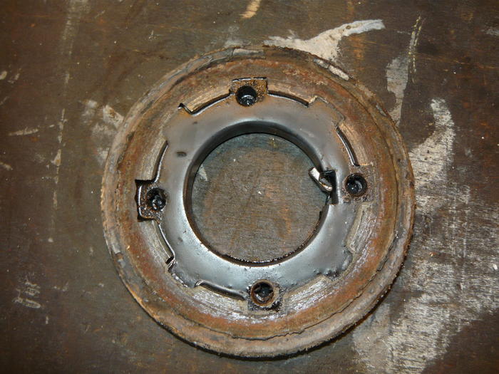

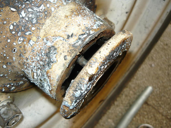

Dann die Dicke Scheibe die auf der Radnabe unter der 55 er Schraube sitzt mit Leichten Schlägen Lösen und Entfernen.
Diese Scheibe wird von vier geschlitzten kleinen Bolzen gehalten
... diese werden auch durch Leichtes zusammendrücken mit einer Zange Entfernt/Gezogen.

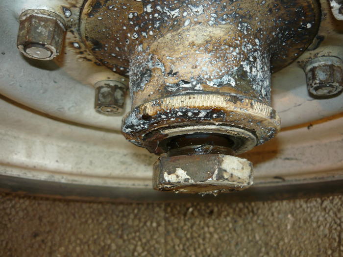

Dann die Radmuttern Lösen und d. Mog Aufbocken, dann das Rad komplett Demontieren.

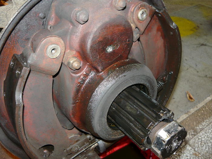

Dann die Bremstrommel abdrücken , die Backen mit Belägen Entfernen und d. RBZ Lösen.

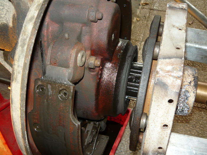

Dann eine Bearbeitete 55 Radnabenschraube bei der die Ecken abgeflext sind damit die Radnabe beim Abziehen darüber geht und nicht Verkantet....
in d. Achsstummel wieder Einschrauben... diese Dient als Abstützpunkt beim Abziehen der Radnabe .....
Dann das von Klaus Angefertigte Werkzeug/Vorrichtung zum Abziehen der Radnabe angebracht. Dieses wird mit d. Radmuttern an d. Radnabe geschraubt...sodann wird ein umgebauter Wagenheber der auch in waggerechter Position Pumpen kann zwischen die Vorrichtung und der Bearbeiteten Eingeschraubten Radnabenschraube gebracht.
Dann wird Gepumpt und die Radnabe zieht sich dabei vom Achsstummel ab .......

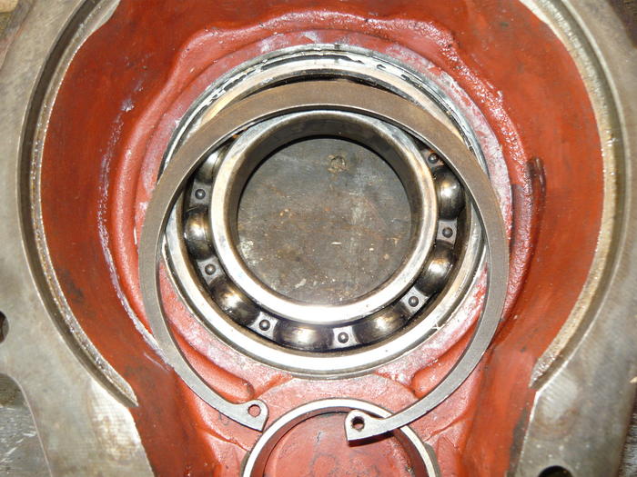

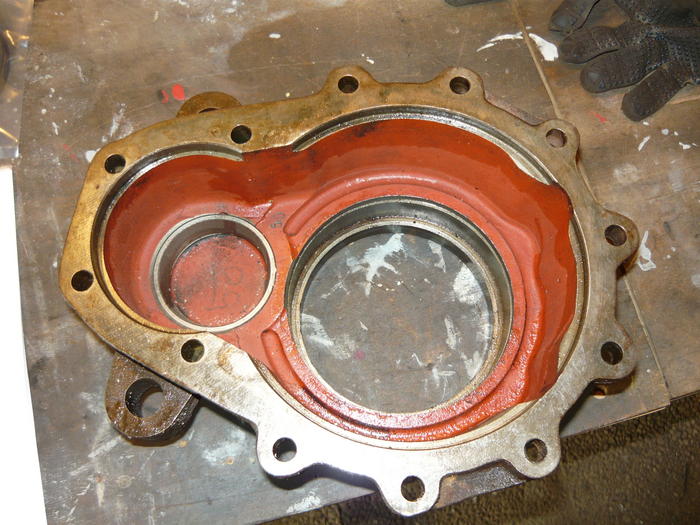

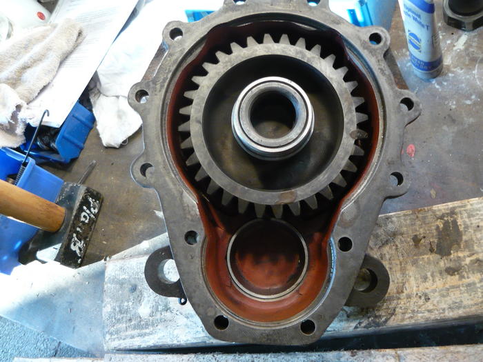

Dann wird das Vorgelege mit dem Deckel Demontiert 12 Schrauben an der Zahl halten das.
Der RBZ muss dabei Gelöst werden weil man sonst das Vorgelege nicht abziehen kann.

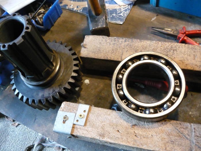

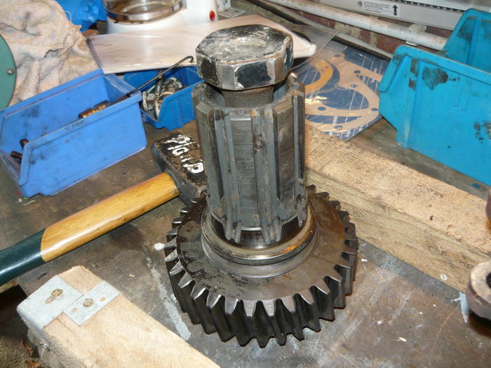

Dann geht es an die Demontage des Sirris,Achsstummel mit Großem Zahnrad,Sprengring,Radlager.......aus dem Defekten Deckel.
Das alles wird dann wieder in d. Neuen Deckel Eingebaut - Gepresst ect.
