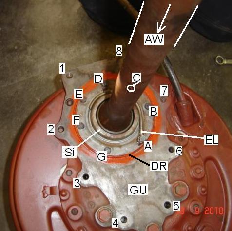

Hallo Jürgen,
Wenn Du an der HINTERACHSE den Dichtring wechseln willst,
der die Welle vom Differential zum Vorgelege gegenüber
dem Achsrohr abdichtet, brauchst Du das Vorgelege selber
nicht zu zerlegen.
Im Klartext: Das ganze Geraffel bestehend aus großem und
kleinem Zahnrad, Gussdeckel, Lagern usw. kann zusammen bleiben.
Sogar die Bremsteile können alle montiert bleiben.
Das unten stehende Bild zeigt wesentliche Elemente der
Reparatur am Beispiel HINTERACHSE:
1.) Bremsleitungen entfernen (hydrauliche und Handbremsleitung)
2.) Differentialsperre einlegen, mit festem Draht sichern.
Die Sperre ist dann eingelegt, wenn der Hebel am Differential
in Richtung Getriebe gezogen ist. Am aufgebockten Rad etwas
drehen, damit man sicher ist, dass die Sperre wirklich
eingerastet ist.
3.) Mit den 8 Schrauben SW 17 Nummer 1...8 wird die Vorgelege-
Grundplatte, das ist das Gussteil "GU", von der
Achse abgeschraubt.
Dann zieht man das ganze Teil, was im Bild rot gefärbt ist und
komplett gefühlte 35kg wiegt, mitsamt der Achswelle von der
Achse herunter.
4.) Dann löst mann die 7 Schrauben SW10 A....F. Vorsicht bei der
Schraube A: Das ist eine Holschraube an der die Entlüftungs-
Leitung "EL" angeschlossen ist. Beim Lösen dieser Schraube werden
2 Stück Dichtringe frei.
5.) Dann kann man die ganze Blechplatte "SI" mit dem Simmering
drin abheben und an der Achswelle entlang abnehmen. Das Loch
des Simmerings passt über die differentialseitige
Vielkeil-Verzahnung der Achswelle.
6.) Dann hat man eine kleine Blechplatte mit einem Simmering
drin vor sich liegen und kann den Simmering gemütlich an der
Werkbank oder im Schraubstock auswechseln.
7.)Dichtflächen vernünftig säubern.
8.) Papierdichtung auf Vorgelege- Grundplatte "GU" aufkleben
(z.B. mit Dirko, das ist das orange Zeug)
9.) Dann wieder die Blechplatte mit dem Simmering montieren.
Vorsicht bei der Hohlschraube, nicht zu fest anziehen.
An der Schraube "D" das Halteblech für das Entlüftungsröhrchen
nicht vergessen.
10.) Im Bild kaum zu erkennen ist der Dichtring "DR", weil unser
Achim den ordentlich mit Dirko angeklebt hat. Dieser
Dichtring liegt stramm um den Rand des Blechdeckels und dichtet
die blanke Fläche der Vorgelege- Grundplatte "GU" gegen den Flansch
der Achse ab.
11.) Wenn dann alles so weit ist wie auf dem Bild:
"Einfach" den ganzen "Haufen Eisen" nehmen und wieder in
die Achse einfädeln.
Dann wieder die 8 Schrauben SW17 1...8 anschrauben.
12.) Dann wieder Bremsleitungen montieren, entlüften und den Rest
der Arbeiten erledigen.
Das war der Ablauf für die HINTERACHSE.
Bei der Vorderachse ist das nicht so einfach möglich, weil die
Achswelle ja durch das Kreuzgelenk geteilt ist. Daher muss bei der
Vorderachse der Gussdeckel des Vorgeleges demontiert und das kleine
Zahnrad (Ritzel) abgezogen werden, um den Simmering mit der
Platte "SI" ausbauen zu können. Alles andere ist identisch.
Im Klartext: Die Gussplatte "GU" ist bei Vorder- und Hinterachse
identisch und hat bei Mercedes die selbe Teilenummer!.
So, viel Spass beim Wechseln.
Geschrieben liest es sich komplizierter, als es "beim Tun" ist.
Falls noch Fragen offen sind oder weitere Bilder benötigt werden,
bitte melden.
Beste Grüße aus Viersen
Klaus Gartz

#314876
Der Vollständigkeit halber reiche ich noch die Teilenummern nach:
A404 337 03 60 Dichtring-Simmering
A404 331 00 80 Papierdichtung Dichtbeilage
zwischen Blechplatte "SI" und Gussplatte
A024 997 21 48 Dichtring Gummi "DR" Durchm. 3mm Abdichtung
Rand Blechplatte zum Achsgehäuse.
Summe Stand 16.09.2010 EUR 39,00 inkl. MWSt ---> für je zwei Stück,
also Rechts und Links.
Klaus Gartz

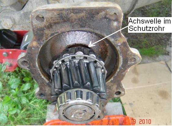

Das ist mir nicht ganz klar. Der Simmering dichtet doch einfach das Vorgelege nach innen hin ab.
Wo ist dann die Dichtung des Achsöls nach außen? Oder gibt es da keine. Das verstehe ich bei der Hinterachse nicht. Der Simmering im Vorgelege dichtet doch nur in eine Richtung, oder?
Bei der Vorderachse gibt es innen im Achsschenkel auch noch einen Simmering laut Ersatzteilliste. Wo ist das Pendant der Hinterachse?
Nimmt man bei der Hinterachse einfach in Kauf, daß das Öl gegen die falsche Seite vom Vorgelegssimmering läuft und dann wieder zurück?
Irgendwie blicke ich es nicht!
@justus
Ich habe hier noch einen Vorgelegedichtsatz liegen. Der äußere Simmering hat die Maße 90-120-13. Der innere Simmering hat die Maße 60-75-8. Ohne Gewähr!
Grüße
Sascha

@Sascha
Du hast Recht, meine Beschreibung trifft in dem Punkt nicht wirklich zu.
Der beschriebene Simmering dichtet natürlich die Achswelle, welche
vom Differential in das Vorgelege führt, gegenüber dem Vorgelege-
Gehäuse ab und stellt somit sicher, dass kein Vorgelegeöl in die Achse
oder in den Spalt zwischen Achsflansch und Vorgelege- Gussplatte
läuft.
Auf der Seite der Achse führt die Achswelle durch ein Schutzrohr.
An dem vorgelegeseitigen Ende des Schutzrohres ist tatsächlich kein
Dichtring. Man nimmt also in Kauf, dass eventuell an der Welle
entlanglaufendes Öl aus dem Differential sozusagen an der falschen
Seite gegen den beschriebenen Simmering läuft.
Siehe Bild. Da ist wirklich keine Dichtung mehr auf der Seite der
Achse. Übrigens habe ich die Achswelle mit dem Ritzel nur so
für das Foto da reingesteckt. Normalerweise ist da ja noch die
Vorgelege- Gussplatte zwischen.
Beste Grüsse aus Viersen!
Klaus
DSC08783- Schutzrohr.JPG (50.37 KiB) 3385 mal betrachtet
