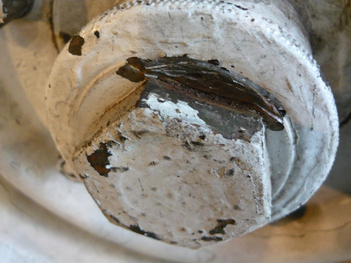

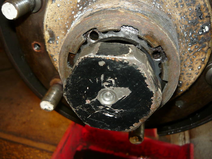

Als erstes geht man also hin und Schlägt d. Sicherrungsblech/Ring zurück.

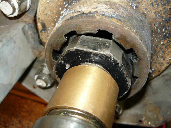

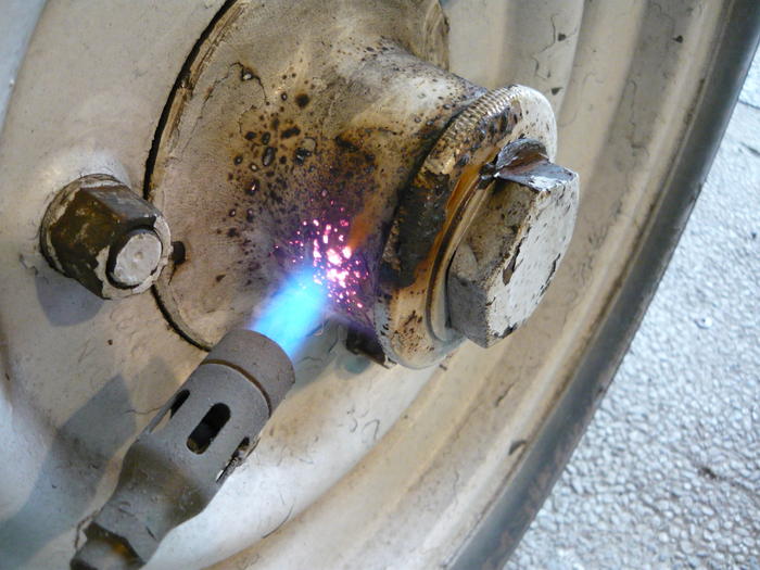

Dann mit nem Brenner die Radnabe Schön Erwärmen..........!

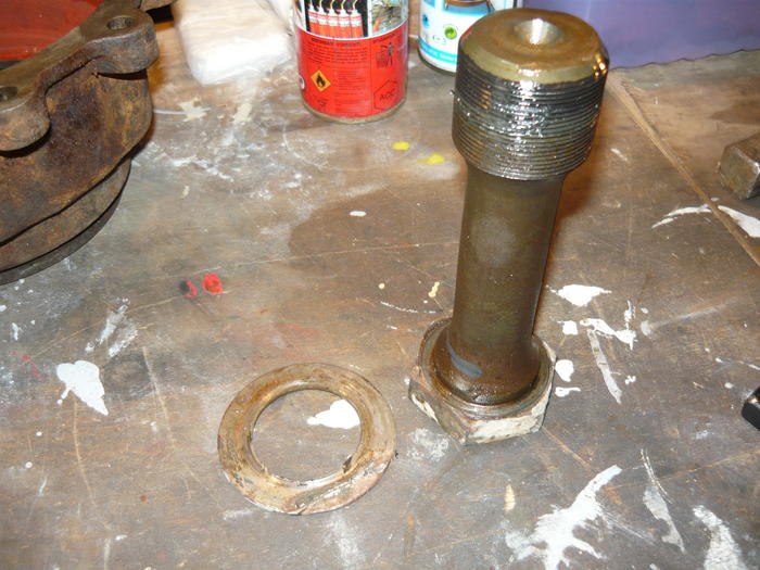

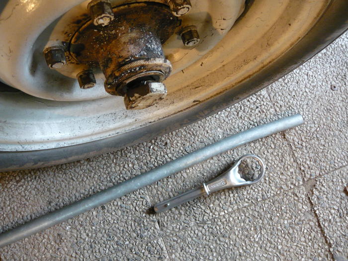

Alls nächstes d. Schlüssel mit 55er Weite auf d. Radmutter und dann mit einem 2 m langem Stahlrohr als Hebel die Mutter Lösen. Helfen können dabei auch Entspannungsschläge mit dem Hammer auf d. Mutter ! Aber nicht Verdengeln dabei d. Mutter !

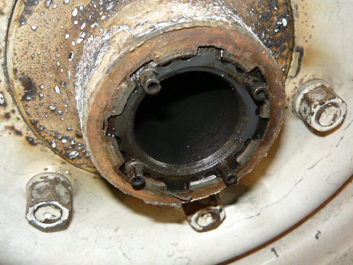

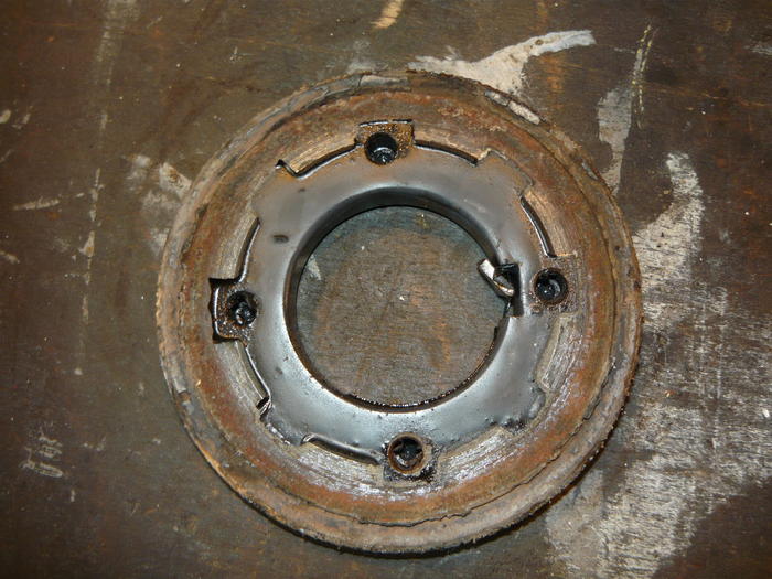

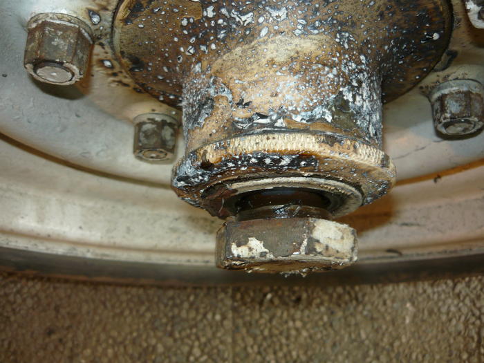

Dann die Dicke Scheibe die auf der Radnabe unter der 55 er Schraube sitzt mit Leichten Schlägen Lösen und Entfernen.

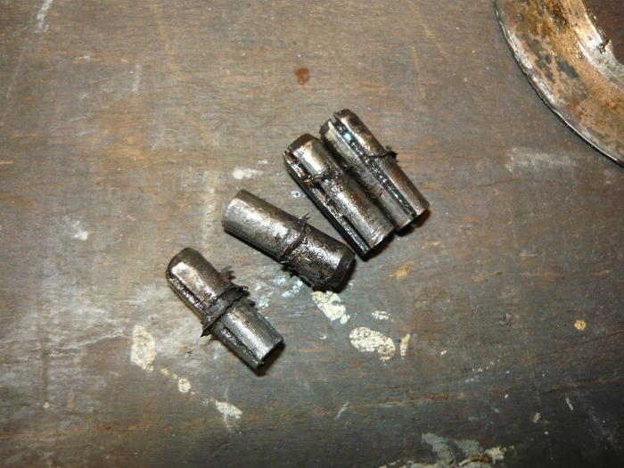

Diese Scheibe wird von vier geschlitzten kleinen Bolzen gehalten
... diese werden auch durch Leichtes zusammendrücken mit einer Zange Entfernt/Gezogen.
Dann die Radmuttern Lösen und d. Mog Aufbocken, dann das Rad komplett Demontieren.

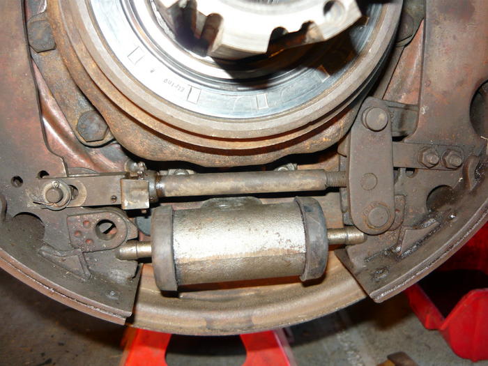

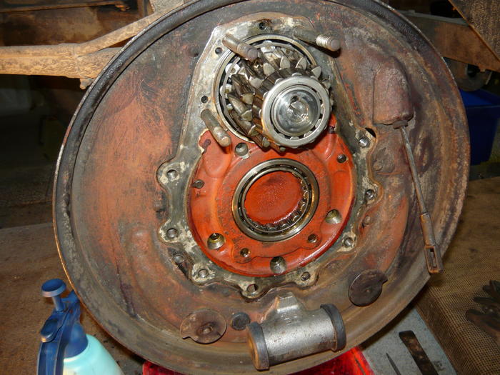

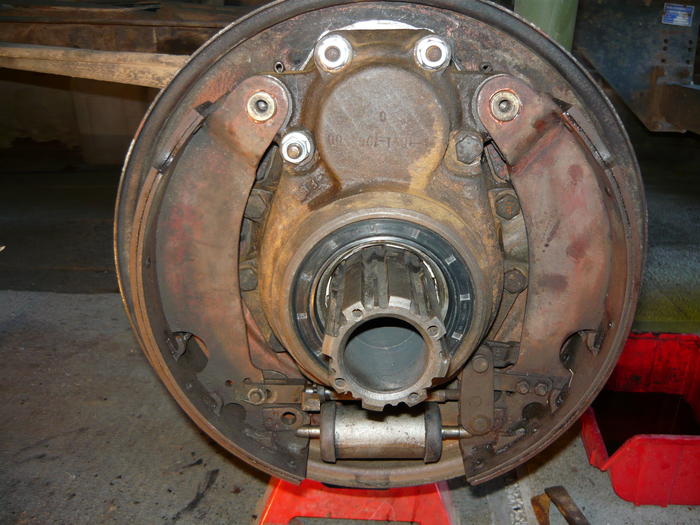

Dann die Bremstrommel abdrücken , die Backen mit Belägen Entfernen und d. RBZ Lösen.

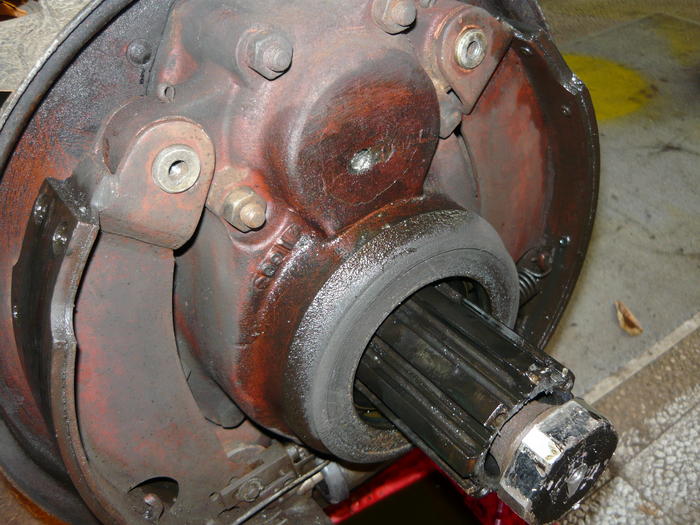

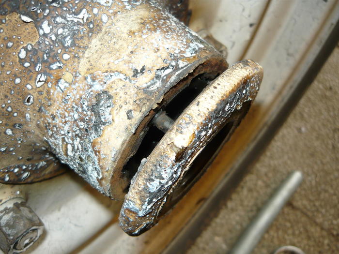

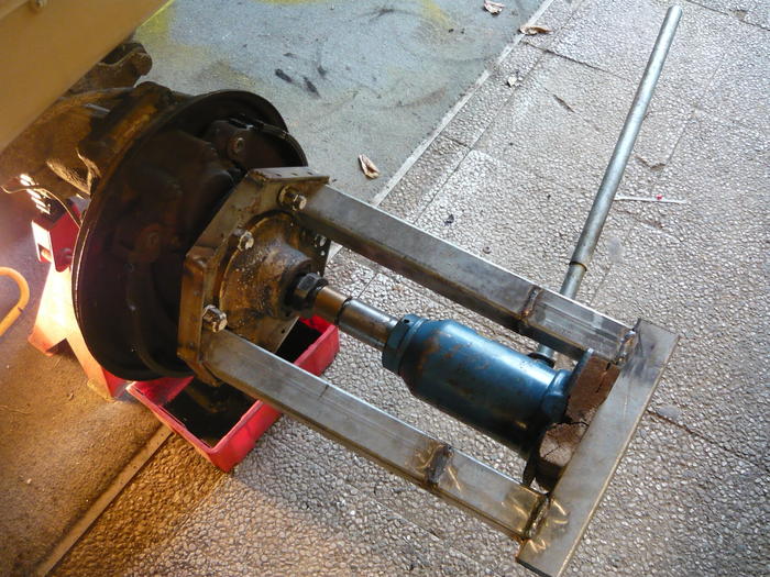

Dann eine Bearbeitete 55 Radnabenschraube bei der die Ecken abgeflext sind damit die Radnabe beim Abziehen darüber geht und nicht Verkantet....
in d. Achsstummel wieder Einschrauben... diese Dient als Abstützpunkt beim Abziehen der Radnabe .....

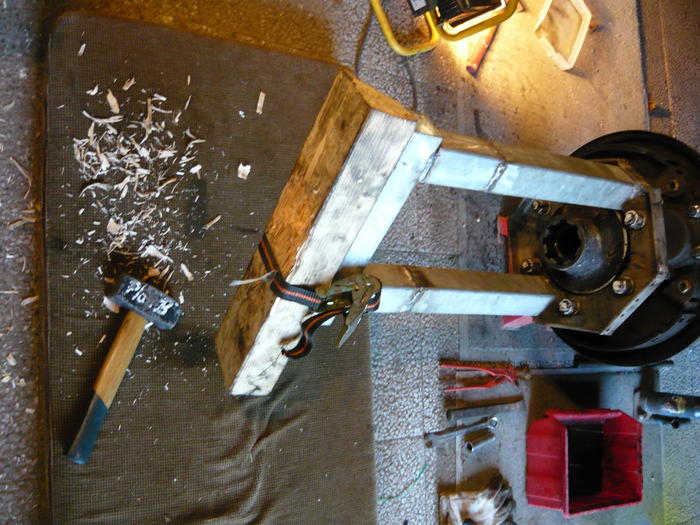

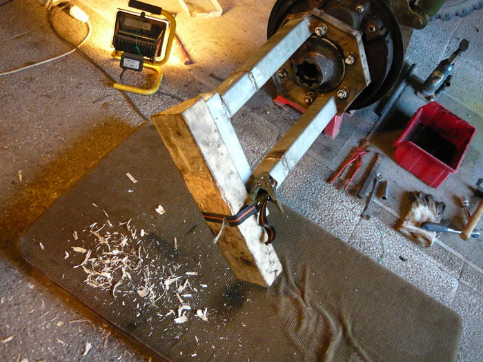

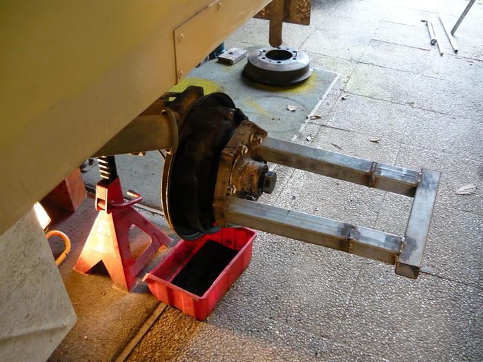

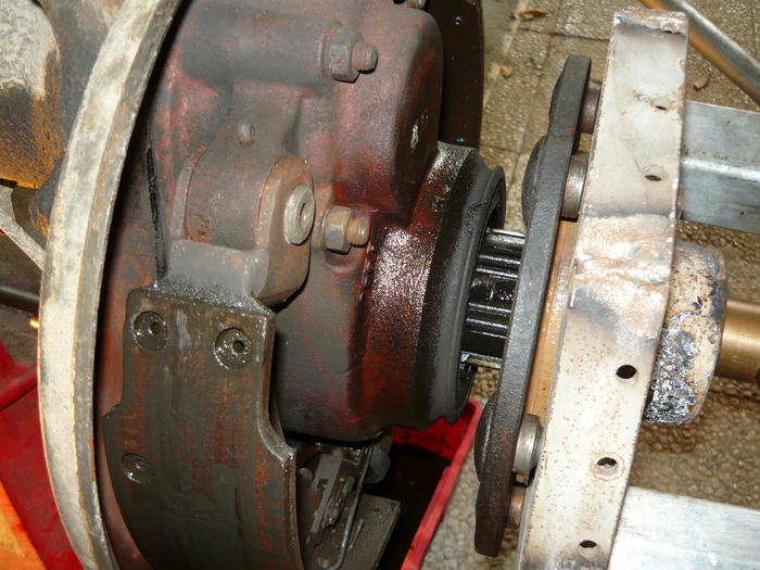

Dann das von Klaus Angefertigte Werkzeug/Vorrichtung zum Abziehen der Radnabe angebracht. Dieses wird mit d. Radmuttern an d. Radnabe geschraubt...sodann wird ein umgebauter Wagenheber der auch in waggerechter Position Pumpen kann zwischen die Vorrichtung und der Bearbeiteten Eingeschraubten Radnabenschraube gebracht.
Dann wird Gepumpt und die Radnabe zieht sich dabei vom Achsstummel ab .......

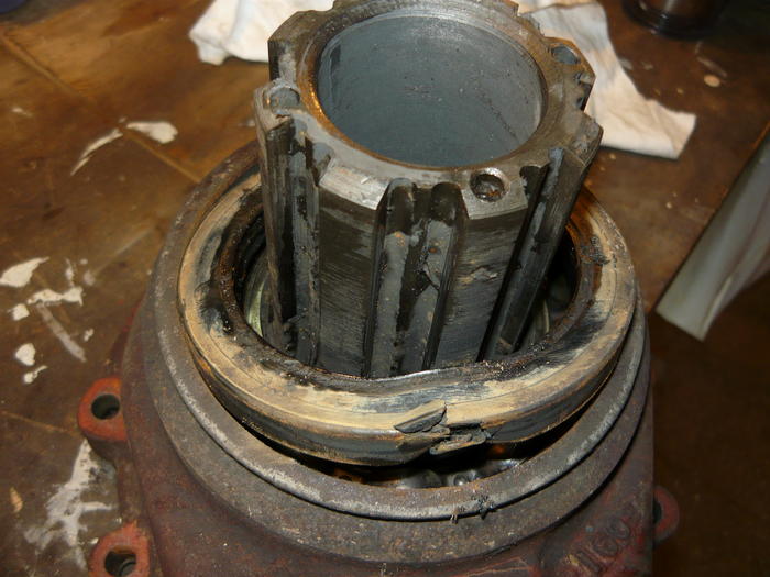

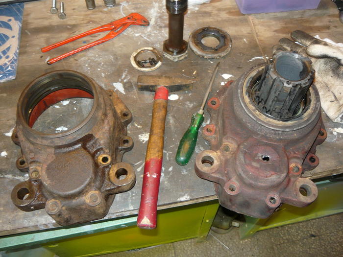

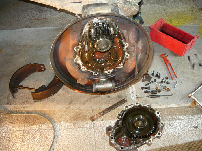

Dann wird das Vorgelege mit dem Deckel Demontiert 12 Schrauben an der Zahl halten das.
Der RBZ muss dabei Gelöst werden weil man sonst das Vorgelege nicht abziehen kann.

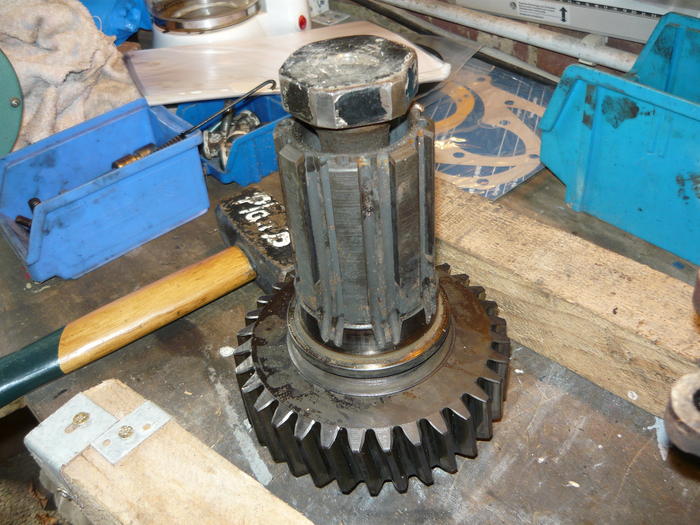

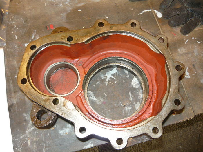

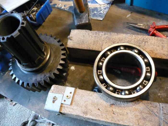

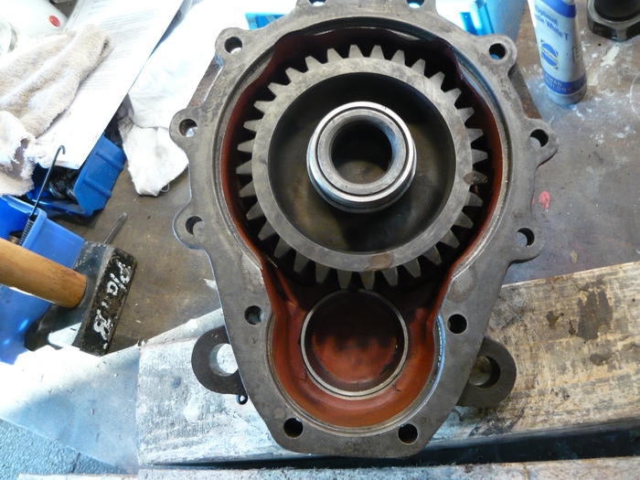

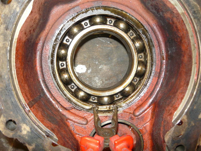

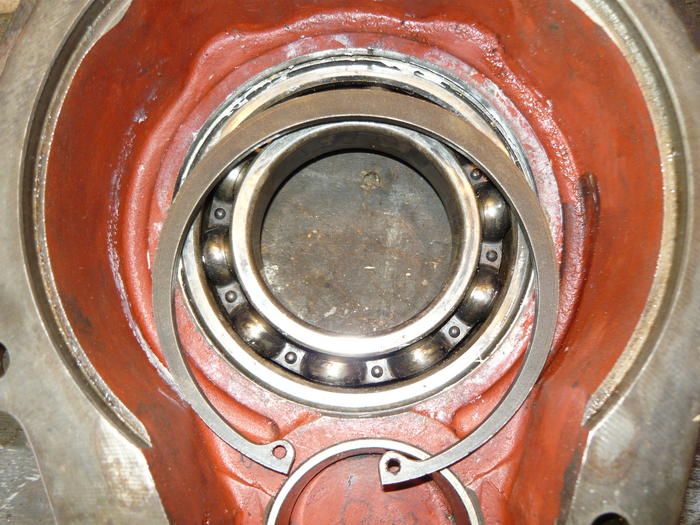

Dann geht es an die Demontage des Sirris,Achsstummel mit Großem Zahnrad,Sprengring,Radlager.......aus dem Defekten Deckel.
Das alles wird dann wieder in d. Neuen Deckel Eingebaut - Gepresst ect.

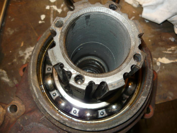

die Sicherung von innen ist deutlich auf den Fotos oben zu erkennen.
Was mir aber nicht klar ist, ob man nicht eventuelle die komplette Welle samt Zahnrad beiden Lagern und Dichtring aus dem Vorgelege ziehen kann ohne das gesamte Vorgelege zu zerlegen, wenn man das Vorgelege vom Achsschenkel trennt.

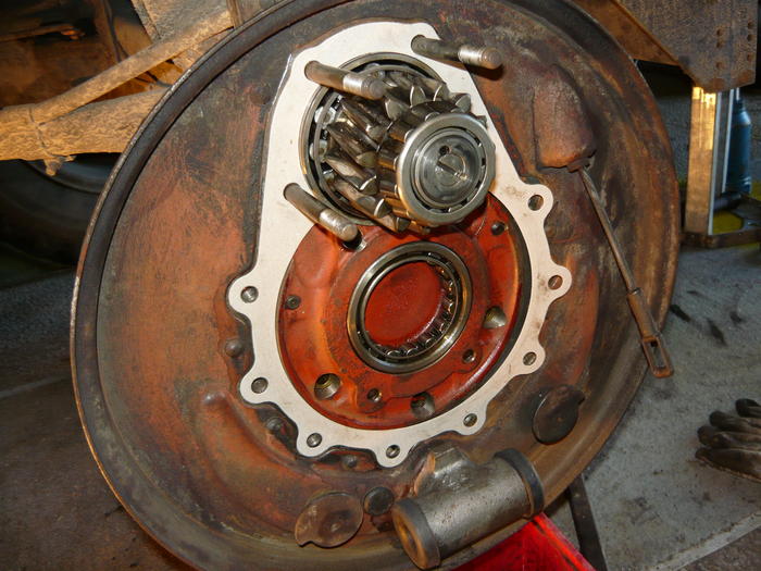

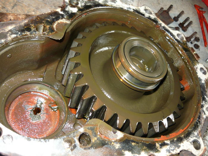

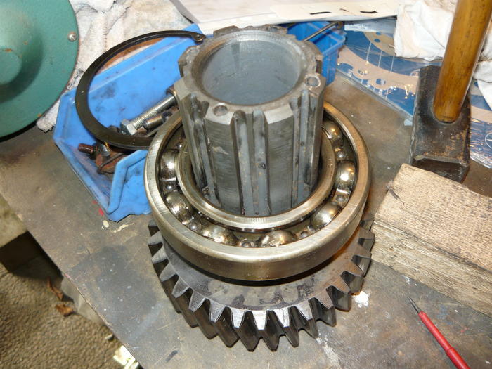

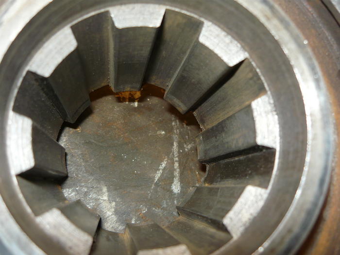

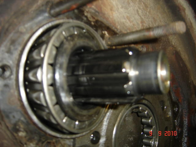

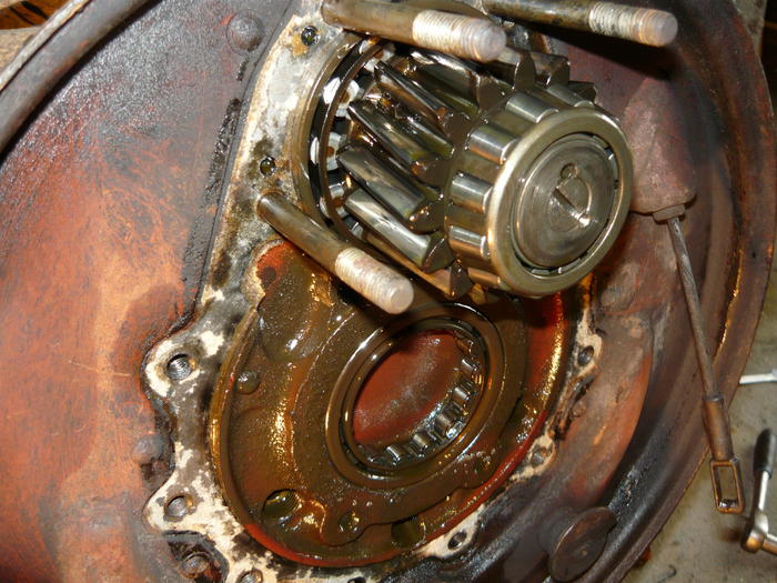

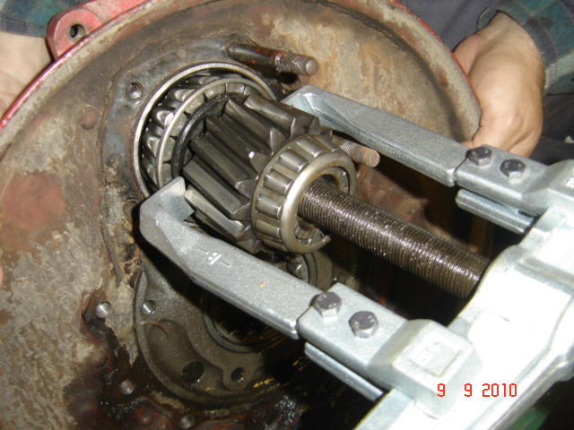

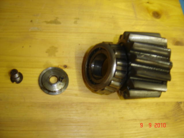

Nein mann kann das Kleine Zahnrad und das Lager von der Steckachse abziehen ohne diese aus dem Achskörper/Diff. zu ziehen .....das sollte gehn !
Der Klaus hat das gemacht ...ich bin mal so Frei und Zeig seine Bilder mal davon ......

...jetzt Verstehe ich was Du meinst genau ....Du möchtest d. Sirri der am Achskörperende sitzt wechseln ?
Quasi der der Hinter dem Kleinen Zahnrad und d. zwei Lagern sitzt !

Danke Ralf,
soweit ist klar.
So meinte ich es aber nicht. Hier ist ja das Vorgelege offen und somit der Zugang von innen.
Ich dachte man könnte erst die Antriebswelle aus dem geschlossenen Vorgelege ziehen.
Aber ich meine nun auf den letzten Bildern den Kegelrollenlagersitz des größeren Lagers zuerkennen, und dieser verhindert natürlich das Ziehen der Welle ohne sie vorher zu zerlegen.
Schade eigentlich

super vorgeführt, die Zerlegung mit dem Selbstbaurahmen als Abzieher. Was mir nicht mehr ganz klar ist, läßt sich die Radnabe mit dem orginal Abzieher wieder aufdrücken?
(ich hatte ja einen Orginalen zur Ausleihe, doch war das nur für eine Nabe und dem großen Simmerring, die andern werden folgen und da weiß ich nicht, ob ich das Werkzeug noch mal ausleihen kann ...)

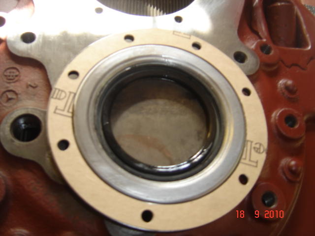

Und wo ist der Simmering, der das Vorgelege in Richtung Differential hin abdichtet?
#313292
Hi Christoph,
Ja diese Abziehvorrichtung mit dem Umgebauten Wagenheber von Klaus ...ist Gold wert .... !! Unbezahlbar das Teil !! DANKE KLAUS :P :P
Aufdrücken lässt es sich damit aber nicht wieder, das wird bei mir wie folgt von der hand gehen.....Radnabe warm machen, Flutschi auf d. Achsstummel, und dann mit Vierkantholz und Blan B Hammer aufschlagen......event. nochmal zwischen durch Erwärmen d. Radnabe.....! Mal Sehen was da geht so ...soll aber nicht Einfach sein die da wieder Rauf zubekommen :shock:
Andere Variante wäre das ich Sie mit ner Verlängerrung Stahlrohr,Balken ect. was ich in d. Scheune so habe ...dies dann an der Wand abstütze und dann mit dem Wagenheber dazwischen die radnabe wieder drauf Drücke .....werd es Morgen Sehen und Bebildert Berichten .........

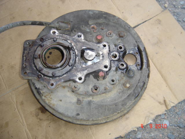

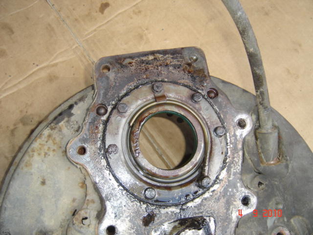

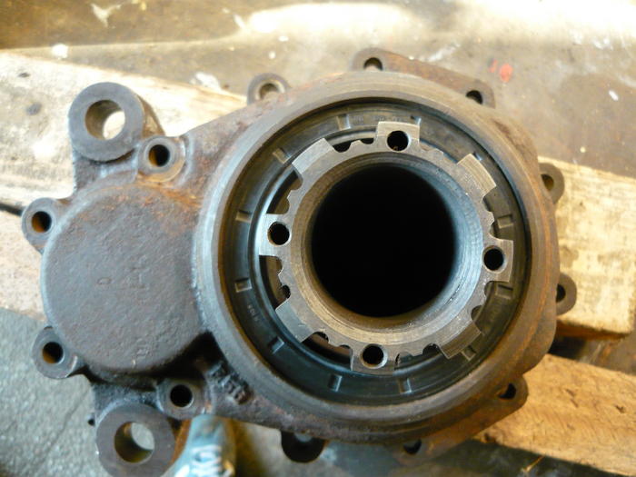

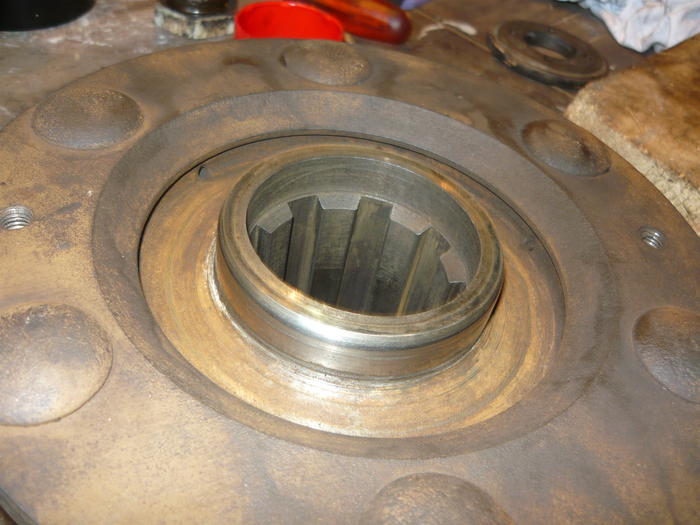

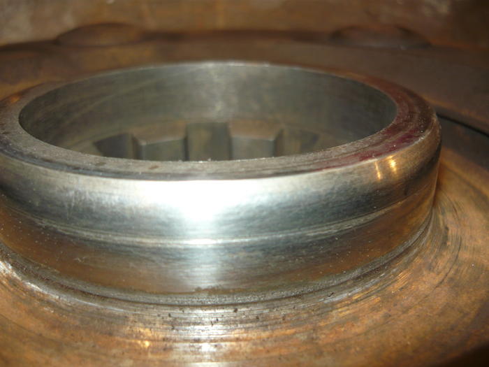

Der Sirri der das Vorgelege Oben zum Achsrohr hin abdichtet ist ....von Aussen gesehen Hinter dem Kleinen Zahnrad und d. zwei Lagern die auf der Steckachse sitzen.

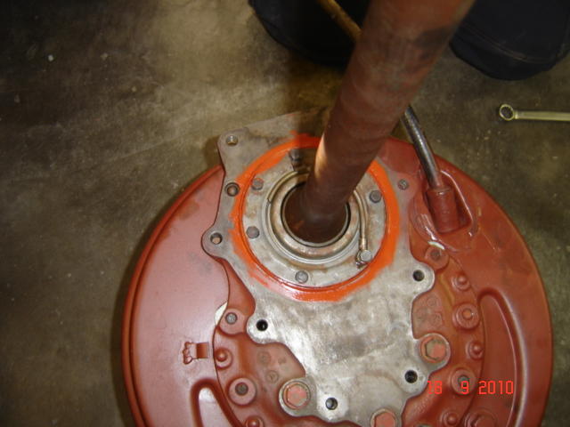

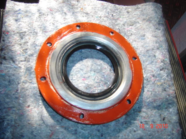

Hier die Grundplatte von Hinten, dort sieht man oben die Kl. Öffnung an der auch die Vorgelege Entlüftung Montiert ist ......
Dort ist in dem Teil das mit Sieben schrauben Befestigt ist der Simmerring drinn der da Abdichtet, und auch noch eine Passende Papierdichtung ist dort Verbaut dann ..............
BILDER Quelle .....Klaus Gartz ......Danke Klaus :wink:

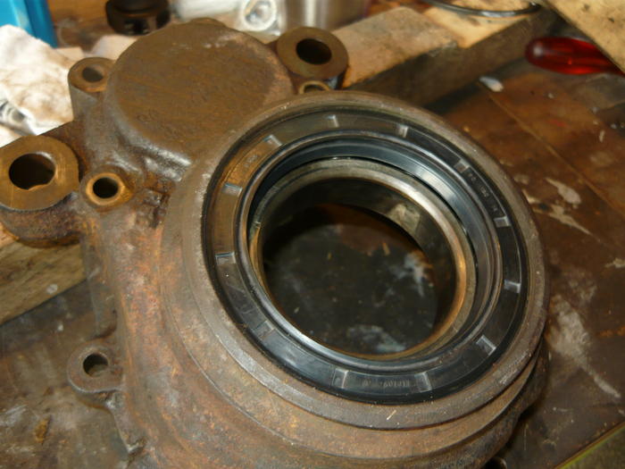

Es ging weiter mit der Papierdichtung der großen die unter Zuhilfenahme von Dichtmasse Montiert wird.
Dann d. Vorgelegedeckel mit dem Radlager,Achsstummel,Sirri,und Großem Zahnrad wieder an seinen Platz Stecken und mit d. 12 Schrauben Befestigen.

Dann d. Neuen Großen Simmerring sowie d. Achsstummel mit Getriebeöl Eingerieben...ebenfalls das Gegenstück auf der Radnabe hinten das in d. Sirri gleitet wenn die Radnabe auf d. Achsstummel aufgebracht wird.
Dann die Radnabe schön Heiß gemacht und auf d. Achsstummel aufgesteckt und dann ......gings Los !
Vierkant Holz Davor Gehalten und mit dem Fäustling drauf geschlagen.
Das ging ein klitzekleinesstück weut auch ...dann nichts mehr !
Also dann die Abziehvorrichtung vom Klaus wieder auf die Radnabe Geschraubt mit d. Radmuttern.Darauf dann wieder das Viekantholz m.einem Spanngurt Fixiert. Dann wieder mit dem Brenner heiß gemacht und mit dem Fäustling Kaaasaaalllaaaaaaaaaa :twisted:
So weit so Gut wieder ein kliiiitttzzzeeekleinesssstück weit mehr drauf.
Meine Hände und Arme kribbelten wie die Sau von dem Gehämmer auf das Holz ! Für na sagen Wir nen halben Zentimeter brauchts ca. 25-30 Schläge mit Voller Kraft !!!
Das hat so keinen Sinn :? :? :?

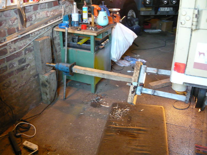

Also was machen ....Nachgedacht und die Werkbank an der Mauer gegenüber Entfernt ! Dann eine etwas Abenteuerliche Konstruktion gebaut mit Holz und Wagenheber ect.
Das Zwischen der Wand und der Vorrichtung auf d. Radnabe angebracht und dann gepumpt mit dem Wagenheber, und siehe da es Bewegte sich was !!!!
Allerdings nicht die Radnabe auf d. Achsstummel ...sondern vielmehr der ganze Mog in Richtung der Gegenüberliegenden Wand der Scheune.
Unter dem Austellbock und der Achse war schon ne Handbreit Luft ..... :shock: Also wieder Soft abgelassen das ganze .......und Verworfen die Idee.
Und wieder zu der Klopperrei mit Hammer und Muskelkraft zurück...
Mann kann auch mit nem Fäustling nen Baum Fällen,dessen bin ich mir nach dieser Kraftaktion sicher ...... :P
Als dann noch ca. 2 cm zu überwinden waren ...brach der Hammerstiel ab und das Metall flog durch die Scheune ....... :roll:
Was tun ....nen Neuen Größeren Hammer nehmen ........so ein Modell Vorschlaghammer.........dann wieder Attackeeeee und am Ende war es Geschafft die Radnabe war an Ihrer vorgesehenen Stelle auf dem Achsstummel ......Puhhhhhhhh :x

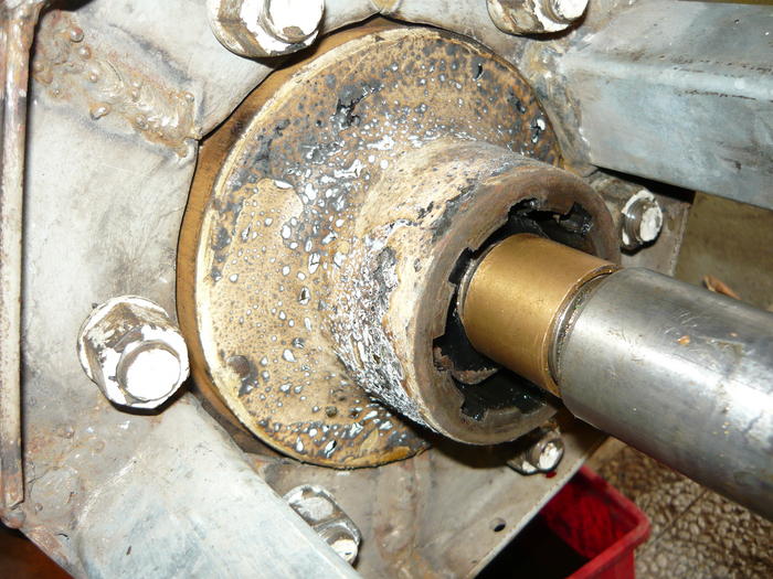

Kann aber nur an Euch Appelieren das Ihr Euch wer auch Immer das machen muss eine Vorrichtung Baut um die Radnabe auf d. Achsstummel zu Ziehen/Drücken !!!!!
Werde nachdem ich mir im WHB das Orginal MB Werkzeug angeschaut habe ...wohl mal Versuchen eine Gewinde Stange die d. Durchmesser u. Gewindegröße hat wie die Radnabenschraube zu Besorgen ...nebst einigen Massiven Stahlscheiben und Muttern hierfür.
Diese Gewindestange dann in das Gewinde des Achsstummels schrauben die Radnabe drauf ...etwas an Unterlags/Druckscheibe und ne Mutter Drauf und dann mit Schlüssel und Verlängerrung auf diesem die Radnabe durch Schrauben aufdrücken dann ...so stell ich mit die Funktion vor .....
was meint Ihr geht das so ?
LG Ralf
#313619
Meine Achsen sehen nach erster Begutachtung wie überholte aus (zumindestens hinten) Werde aber wahrscheinlich auch hier die Simmerringe vorsorglich neu machen :wink: im laufe des Winters.
Der Abzieher ist ja perfekt aber das Draufhämmern geht natürlich auf die Substanz.
Ich werde mir eine alte Achsschraube besorgen den 55er kopf abdrehen ordentlich anfasen eine Gewindestange(100-150mm M30) anschweißen und dann mittels Rohr das auf den fFansch paßt und eines Drucklagers das die Reibung mindert das ganze aufpressen.
