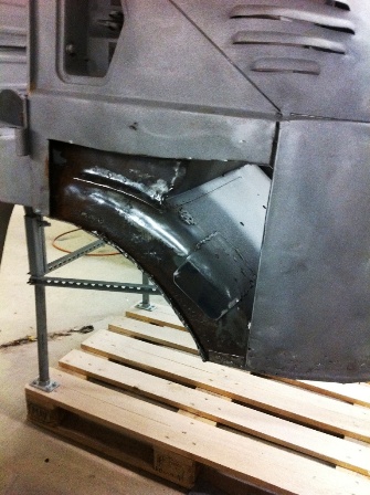

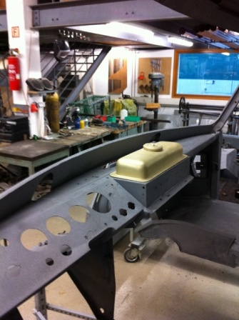

Also habe diese Woche mal begonnen die Karroserie zu richten!
Die Hütte hat hauptsächlich Probleme mit einem verzogenen Rahmen
an der Frontmaske und starke Korrosion auf den Rahmenprofilen der
Zwischenräume!
Als erstes habe ich mir das Seitenteil am vorderen Radlauf vorgenommen
Nach Behandlung der inneren Radläufe kann ich es einschweißen!
