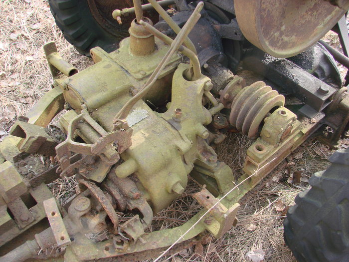

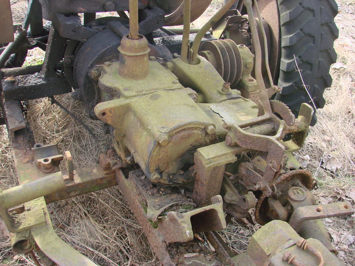

Ich kenne ja keine Details von Ford GPW und Willys, aber die Konsrtruktion der Kaftübertragung per Keilriemen zum Getriebe und trotzdem noch zur Kupplung, das ist schon seltsam.
Im LKW Allrad Forum hatte ich auch einen Beitrag dazu verfasst, ich kopier einfach mal den Text hierher:

Das sind ja seltene Achsen und Getriebe. Der Verkäufer möchte 300 Euro extra sehen dafür. Der denkt er könne die Teile anderweitig versilbern.
Aber, wie auf einem Foto zu sehen, ist zB der hintere Getriebedeckel durchgerostet. Wie das darin aussieht kann man sich leicht vorstellen. Schalthebel total fest etc.
Auch aus dem Kurbelgehäuse vom Motor kamen ca 2-3 ltr Wasser.
Das stand aber nie so hoch um großen Schaden anzurichten.
Achsen? Denke die sind nach Jahrzehnten in der Wiese auch ziemlich fertig.
Nichtmal die Felgen sind zu retten, Rost und Zeit machten das möglich.
Ja, mir gefällt die Karre so wie sie ist auch am Besten.
Das Ding ist genial, jemand hat sich damals viel Mühe gemacht. Keilriemenscheibe aus Holz, pendelnde Hinterachse, Willys Bremsen und der geänderte Antrieb mit der seitlichen Welle und trotzdem funktionierender Kupplung.
Das fehlende Lenkgetriebe und etwas Kleinkram wären ja leicht zu erstetzen, aber, ob das den Aufwand lohnt?

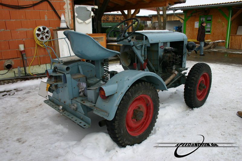

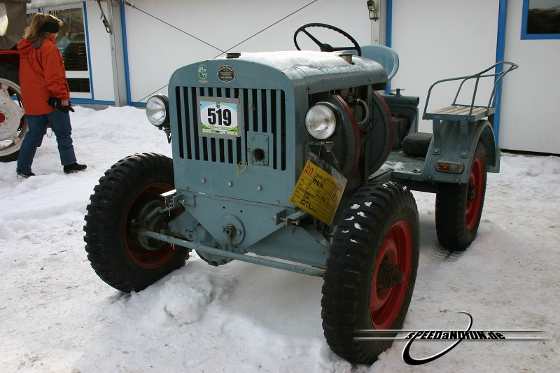

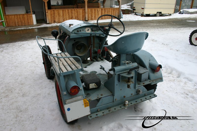

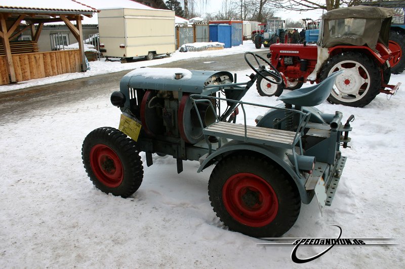

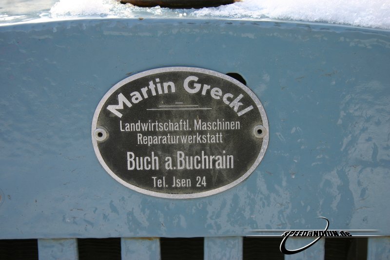

Ich würde das Fahrgestell erstmal dran lassen...
Eventl. hast Du da etwas ganz seltenes an Land gezogen!
Dies hier ist zum Beipiel ein Greckel:
Gebaut wurden 19 Stück (andere Quellen gehen gar von nur 12 aus), dies ist der vermutlich letzte den es noch gibt...
Basis sind Achsen vom Willy's Jeep und ein Sendling Motor.
Wer weiß, vielleicht sind das was Du hast, die Überreste von einem gleichen Fahrzeug nur mit anderem Motor :shock:
Eine Besonderheit ist, das der Motor längs eingebaut ist... Bei den meisten Behelfsschlepper auf Jeep-Basis ist der Motor quer montiert.
Weitere Möglichkeiten (getauschter Motor) wären:
- BTC-Bavaria (Deutz F1M414)
- Burischeck (Zanker M1)
- Kiefel "Pionier" (12PS Hatz-Diesel)
- Legner (6PS Deutz MAH711 quer)
- Gerwi Stier (Deutz F1M414)
- Ursus GmbH (15PS Bauscher)... Nur zu verwechseln mit den Lanz-Nachbau Ursus
Diese Schlepper haben eins gemeinsam
* Baujahr zwischen 1945 und 1950
* Extrem selten und gesucht!
Ist denn eine Fahrgestellnummer eingeschlagen?
Gruß Michael
