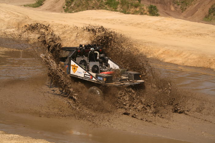

Mal zwei Videos vorab.
Flußdurchfahrt 1 in Zaganiec bei 9,00 min
Flußdurchfahrt 2 in Zagan bei 2,50min haben wir uns mit dem Sieger gefightet. 1:0 für den Polymixmog. Auf der anschließenden schnelleren Panzerpisten wollte ich ihn mir einfangen. Kurz nach dem überholen haben wir einen 2m tiefe Bodenwelle übersehen und sind mit 70km/h eingeschlagen. Vorderachse Schrott 2:0 für ihn. Wenigstens konnten wir die restlichen 40km der Etappe zu Ende fahren. Der Mog hielt mit krummer Achse Spurstangen usw. anschließend noch 240km Verbindungsetappe.

Hi Jürgen,
Platz gemacht ist echt gut. Ich war am überlegen wo wir fahren sollten da der 404 nicht ganz so hoch ist und vor uns einige schon festgingen. Als ich sah das er zum überholen ansetzte, war ich durch seine Bugwelle Schlammgebadet und bin vor Schreck vom Gas. Siehst ganz gut wie wir plötzlich langsamer werden. Mustte erstmal die Scheiben innen putzen und einen Gang runterschalten. :?
Bergen durch Orga heist Tageshöchstzeit plus Strafzeit 2Std. Orga LKW als Anschlagpunkt ist gestattet.
Die PKW Fahrer sind echt teilweise arme Schweine, was die Schlamm und Flußdurchfahrten angeht. :roll:
Das sind aber nur die Flußdurchfahrten die easy going sind. Zu den Sümpfen kommen wir noch später. 8)
