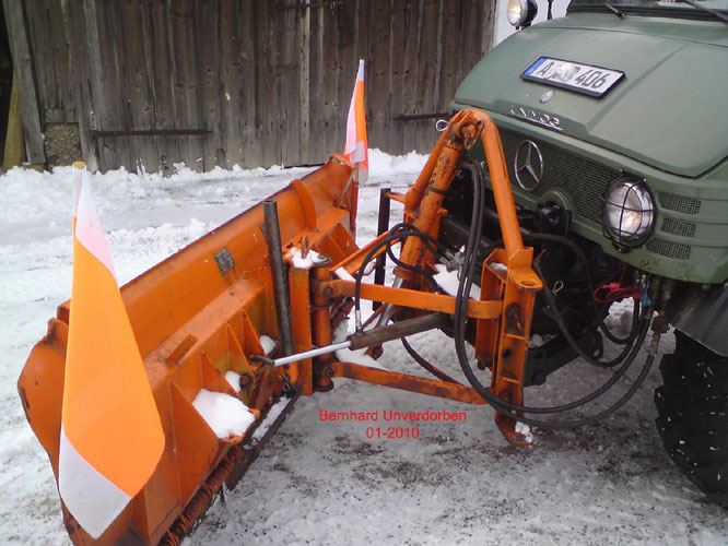

Ich habe ein Schmit F1 schneeschild bekommen, leider ist es noch mit den Schrägstellschienen zu verstellen.
Ich möchte es jetzt hydraulisch verstellen wollen.
Kann mir jemand sagen wielang der Zylinder sein soll und wieviel Hub er machen sollte?? Wo wird er befestigt? Hat viell jemand Bilder??
Habe da an nur einen 2-fach Wirkenden Zylinder gedacht..
mfg Marco

miaga hat geschrieben:Hallo,
mfg Marco
Hallo Marco, schau mal auf dem Bild von Bernhard (vom 30. Nov.2011), zwei Beitrage vor Deiner Frage... ;-)
#362360
das funktioniert meines Erachtens nach aber nur an der F1-Version von Bernhard, mit dem beweglichen Auge. Bei den anderen Versionen würde der Zylinder beim zurückschwenken und anheben mit den Dreiecken kollidieren.
