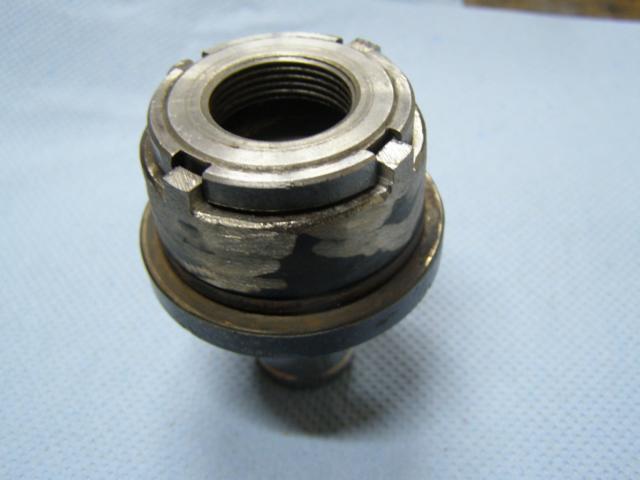

Dann hab ich mich noch am Bau eines weiteren "Sonderwerkzeuges" versucht. Dem Nutmutternschlüssel für die Vorgelegewelle. Er besteht aus einer Büchse, die ich mal am vorderen Achsschenkellager ersetzt hatte. Sie passt ideal. Dort wurden vier Nocken angeschweißt und dann mit der Feile in Form gebracht. Anschliessend noch eine alte Nuß draufgeschweisst. Obs die vorgegebenen 170Nm aushält, wissen wir morgen oder übermorgen.
Jedenfalls ist jetzt alles soweit vorbereitet, daß der Zusammenbau des VG relativ schnell gehen sollte, wenn denn endlich mal das Material komplett wäre.
Bis dann, Gruss, Rüdiger

Sonderwerkzeug "Nutmutternschlüssel"
zusammen mit Nutmutter

Ich habe meinen Nutmutternschlüssel ähnlich gemacht wie Du, nur mit dem einen Unterschied, ich habe ihn aussen verstärkt. Und zwar mit einem übergeschobenen Rohr, hinten verschweisst und auch vorne an der Stirnseite an den Zapfen (etwas angeschliffen) auch einen Punkt darauf. Platz ist ja wie man sieht genug.
Ohne der Verstärkung ist der erste Schlüssel beim öffnen der Muttern zu Bruch gegangen :?

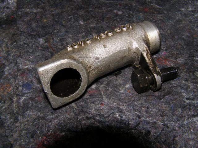

Während der Montage gab es einen Schockmoment. In der Ecke, in der ich die demontierten Teile gelagert hatte, sah ich plötzlich das Ölröhrchen Bild …300 liegen. Ich hatte vergessen, es zu montieren. Es sitzt im Vorschaltgetriebe, angeschraubt an das Hauptgetriebe. Leider war die Wiedermontage auch im Werkstatthandbuch nicht beschrieben. Sonst wäre der Fehler wohl nicht passiert. Es sah so aus, als müsse ich das komplette Vorschaltgetriebe wieder abbauen. Aber: Versuch macht kluch. Das Röhrchen lässt sich durch die Öffnung der Ölpumpe montieren. Es ist zwar eine Heidenfrickelei, aber es geht. Eine 13er Nuss und ein 1/4Zoll Gelenk musste ich opfern, und zusammenschweissen, sonst wäre ich an die Schraube nicht rangekommen. Ich musste letztlich also nur die Ölpumpe wieder ausbauen. Glück gehabt.
