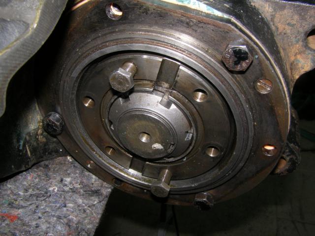

Stattdessen habe ich alle Teile für die kleine Welle vom Vorderachsantrieb zusammen. Diese hab ich heute wieder eingebaut. Ersetzt wurde das hintere Lager im Deckel, das vordere an der Welle, sowie der Wellendichtring und einen O-Ring. Beim Dichtring muß man aufpassen. Es gibt keine Anschlag, gegen den man ihn hineinschieben könnte. Man muß den Ring nach Gefühl soweit eintreiben, daß er richtig auf der Welle läuft, aber auch nicht zu weit nach vorne herausschaut, dann schleift er am Abtriebsflansch. Zusammen mit der Welle wird der Hebel für den Allrad wieder eingebaut. Hier gibts einen O-Ring, den ich ebenfalls ersetzt habe.

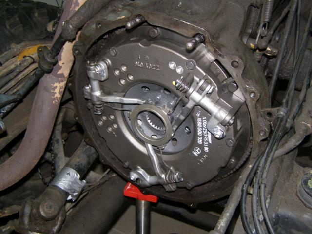

Dann wurde heute noch die neue Kupplung eingebaut. Diese gibts bei Mercedes als Tauschteil. Man gibt die alte ab, erhält dafür eine Gutschrift auf die neue.
Der Einbau der Kupplung ist einfach. sie wird mit sechs Schrauben an der Schwungscheibe befestigt. Die Kupplung ist fertig eingestellt. Man braucht nichts weiter tun.

Antrieb Vorderachse wieder eingebaut
Abtrieb Vorderachse von vorn

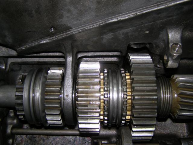

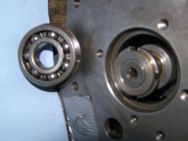

heute lief es relativ gut. Die Lager für die Vorgelegewelle sind da, bis auf das vordere Kugellager, so daß ich nun endlich die Welle einbauen konnte. Obwohl ich da nun schon einige Male gemacht habe, finde ich es ziemlich schwierig. Habe ca. 1 Stunde gebraucht. Problematisch sind die Schiebesteine, die fallen immer wieder heraus beim Montieren. Die kleinen Kugeln verteilen sich sehr gerne in der Garage.
Auch das mittlere Lager ist schwierig. Es verschiebt sich beim Eintreiben der Welle gerne.
Aber gut, die Welle ist drin.
Und weils so gut lief, habe ich gleich noch die Vorstufenwelle eingebaut. Hier wurden die Tellerfedern, die Kugeln, das vordere und das hintere Lager, sowie der Synchronring erneuert. Der Einbau dieser Welle ist vergleichsweise leicht. Auch hier fallen gerne die Schaltsteine heraus. Diese habe ich allerdings diesmal mit etwas Fett „festgeklebt“, das hat die Sache erleichtert. Zum Einziehen des vorderen Lagers hab ich eine Spezialkonstruktion aus M12er Gewindestab, einem Stück Rohr, einem Flansch, und einer Hülse eingesetzt (siehe Foto …261).
Beim Einsetzen der Vorstufenwelle muß man aufpassen, gleichzeitig die Betätigung des Rückwärtsganges in die Schaltschiebehülse einzusetzen.

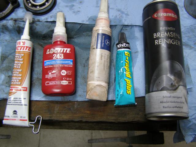

Ein Foto zeigt noch die Montagestoffe, Lotite, Dichtmittel usw. Das 243er Loctite ist nicht genau das, was im WHB (241) gefordert ist. Es ist etwas fester, was nicht schaden dürfte. Die Molykote Paste wird an die Anlaufringe (die Ringe in Folge eines Lagers) geschmiert. Sie klebt auch gut die Schaltsteine. Die Flächendichtung links braucht man nicht fürs Getriebe. Die nehm ich für die Ölwannendichtung am Motor. Den Motor muß ich ja noch ausbauen, um die Kurbelwellendichtung zu erneuern. Bei der Gelegenheit wird auch die Ölwanne neu abgedichtet.

vorderes Kugellager der Vorgelegewelle, wird noch nachträglich eingebaut, da ich auf das neue noch warte
Die Vorgelegewelle ist wieder drin

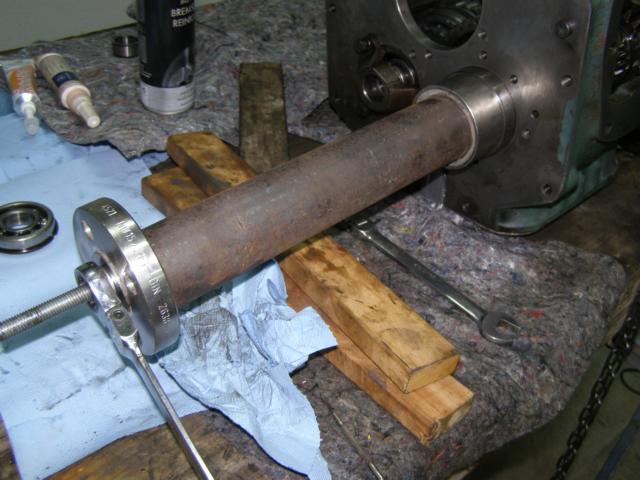

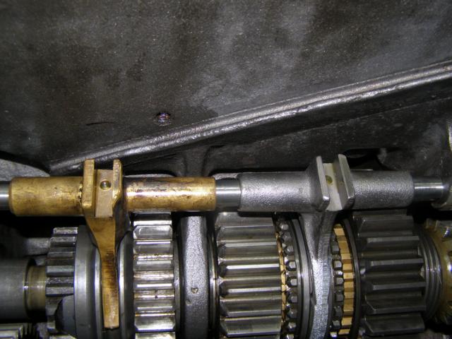

Heute hab ich zunächst die Schaltgabeln für 1.-4. (neue Gabel aus Grauguss) sowie 5. Gang (alte Gabel aus Messing) wieder eingebaut.

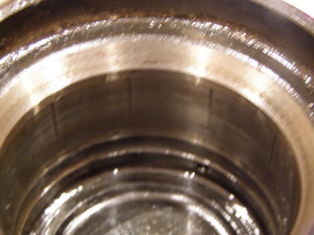

Dann gings an die Hauptwelle. Hier gibt es ein Sorgenkind (danke Frank, für den guten Hinweis). Die Hauptwelle besteht eigentlich aus drei Wellenstücken, die miteinander verbunden sind. Das vordere Wellenstück (siehe Foto …266) läuft auf einem Rollenlager, drehbar mit dem Mittelstück der Hauptwelle verbunden. Hier gibt es ein Problem. Das vordere Wellenstück (die Hauptgetriebe-Antriebswelle) hat an der Lauffläche Rattermarken (siehe Foto …265).
Nachdem ich gesehen habe, was diese Welle neu kostet (über 700 Eur) ist für mich klar, dass sie drinbleiben muss. Mich würde trotzdem Eure Einschätzung interessieren. Lässt sich eine Aussage treffen, wie lange das noch hält ? Ach so, vielleicht hat ja noch jemand so eine Welle rumfliegen und würde sie mir verkaufen ???
Die Instandsetzung der Hauptwelle war kein Problem. Die Synchronringe lassen sich recht einfach tauschen. Auch das Gefummel mit den Schaltsteinen klappt mittlerweile. An den hinteren Synchronring kommt man erst, wenn man die beiden hinteren Wellenteile voneinander getrennt hat. Sie sind durch eine Schraube Schlüsselweite 15, zugänglich durch die hintere Hohlwelle, miteinander verbunden.
Leider konnte ich die Hauptwelle noch nicht einbauen, da ein Sprengring kaputtgegangen ist. Den muss ich morgen bestellen.

Das Sorgenkind, steckt hier noch auf der Hauptwelle
Detail vom Sorgenkind, auch genannt Hauptgetriebe-Antriebswelle
Rattermarken auf der Innenlauffläche

bei der Reparatur meines Getriebes mußte ich auch feststellen, daß sich eben diese Rattermarken auch gebildet hatten. Man konnte sie beim Abtasten schon deutlich fühlen. Ich habe mich dann entschlossen, die Welle zu wechseln. Auf deinem Bild sehen die Marken aber nicht so stark aus wie bei meiner Welle.

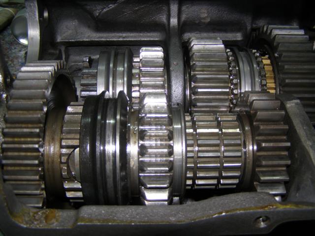

die Hauptwelle ist drin. An und für sich kein besonderes Problem. Zum Einsetzen muß man zunächst das vordere Wellenteil weglassen. Nachdem der Rest eingesetzt ist, steckt man das Teil wieder auf, und baut zunächst das vordere Lager mit dem Lagerdeckel wieder ein, danach das hintere, mit dem Antrieb für die Hinterachse.
Hier gab es schon mal einen Thread wegen des O-Ringes auf dem Flansch zur Hinterachse (Foto ...272). Obwohl der Flansch zur Vorderachse identisch aufgebaut ist, gibt es diesen O-Ring nur Richtung Hinterachse.
Zwischendurch gab es noch einen kleinen Schock, da ein Schaltstein aus der unteren Welle wieder herausgefallen war. Da das vordere Lager der Vorgelegewelle noch fehlt, ist ein Zahnrad verrutsch, so daß die Steine freikamen. Hab schon befürchtet, ich müsste alles wieder zerlegen, aber der Schaltstein liess sich wieder einsetzen.
Wie gesagt, die Hauptwelle ist drin, aber richtig glücklich bin ich nicht. Wenn man an der Hauptgetriebe-Antriebswelle dreht, merkt man deutlich die Rattermarken, über die ich gestern geschrieben hatte. Die Welle rastet regelrecht an den Marken ein. Ich fürchte, daß ich sie doch ersetzen muß :? . Da wir somit an den Kosten sind:

alle Wellen drin
alle Wellen drin
Hauptwelle ist eingebaut
