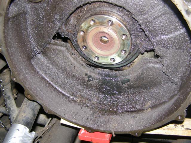

Schliesslich wurde noch die Schwungscheibe abgeschraubt. Hier kam leider wieder eine schlechte Überraschung zum Vorschein. Am Übergang der Kurbelwelle ins Kupplungsgehäuse tritt Öl aus. Das erklärt, warum das Kupplungsgehäuse komplett verölt war, und die Zapfwellenkupplungsscheibe ebenfalls durchtränkt. Jetzt weiß ich noch nicht, ob ich das reparieren soll. Dafür müsste vermutlich auch noch der Motor raus. Es würde sich vermutlich lohnen, denn er verliert an der Ölwannendichtung und an der Ventildeckeldichtung ebenfalls Öl. Jeden Tag hat der Unimog ein paar Tropfen verloren, und das hat mich eigentlich auch genervt, da ich immer etwas unterlegen musste.
Mal sehen, erst wird das Getriebe fertig gemacht, bevor ich eine weitere Baustelle aufmache.

Die Wellenabdichtung ist ja leider eine der Vorsintflutlichen Art, mit halben Dichtschnüren und einpressen... da iss leider nix mit Simmerring. Motor raus und KW raus... aber dabei könntest Du bei der Kopfhaubenabdichtung gleich den Umbau auf Ventilschaftdichtungen mitmachen, die gibts bei dem Haufen ja auch nicht. ;-}

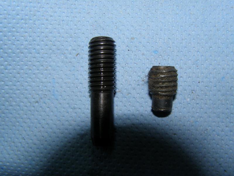

Dann hab ich mit der Instandsetzung der untersten, der Vorgelegewelle begonnen. Die Synchronringe 1.-4- Gang aus Messing wurden gewechselt. Tellerfedern und die kleinen Kugeln ebenfalls (Bild …241). Unter der Schiebehülse für den Gangwechsel 1-4 sitzt eine der verflixten Madenschrauben. Es ist diejenige, die ich noch einigermassen verdellert im Getriebegehäuse gefunden hatte. Leider ist sie im EPC nicht als Ersatzteil zu finden. Ich hab daher die alte Madenschraube wieder so gut es ging hergerichtet (M10er Gewinde nachgeschnitten).
Die ist jetzt sozusagen konstruktiv selbstsichernd, da sie etwas schwergängig ist.
Die zweite Madenschraube (auf dem Foto die grössere) kommt ins Vorschaltgetriebe. Die Schraube war bei mir nicht mehr aufzufinden, vielleicht pulverisiert. Sie gibt es aber noch als Ersatzteil.
