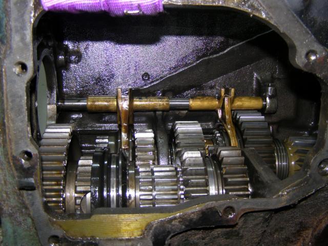

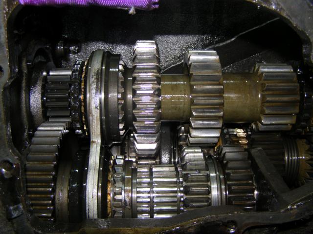

das Etappenziel des heutigen Abends ist schon erreicht. Das war nicht so schwer. Das Vorschaltgetriebe ist ab. Vorab aber noch die ungefähren Zeiten für die zurückliegenden Arbeiten:
ca. 2 Stunden für das Losschrauben des Getriebes und des fummeligen Halters, sowie das "Ausfahren"
ca. 2,5 Stunden für das Abbauen von Nebenabtrieb, Deckeln, Schaltplatten ca. 2 Stunden für den Abbau des Vorschaltgetriebes
Der heutige Abbau des VG war für mich ein Abenteuer. Während des Abbauens zerlegt sich das Getriebe sozusagen. Nachdem es abgebaut ist, sind gleichzeitig die Wellen draussen und die Zahnräder liegen vor einem. Das ist etwas beängstigend, da ich nicht genau weiß, ob ich das wieder zusammen bekomme. Vorteil: Man kann alles schön ansehen.
Erster Befund über das VG:
Die Lager machen teilweise einen etwas wackeligen Eindruck. Sie laufen zwar schön weich, aber sie geben den Wellen wenig Halt. Die Eingangswelle ins HG lässt sich jetzt sehr weit hin und herbewegen.
Frage 1) Im VG finde ich momentan nur einen Synchronring (jedenfalls nur einen messingfarbenen Ring), kann das sein, oder müssten es mehrere sein ?
Hinweis: Beim Ausbau der beiden kleinen Schaltwellen kommt einem jeweils eine kleine Kugel entgegengeflogen, die ich in der Garage suchen musste. Also aufpassen !
Im Forum wurde schon viel zu einer ominösen „Madenschraube“ geschrieben. Als ich an den Arbeitsschritt „Madenschraube im VG lösen“ kam, war die Schraube schon weg (siehe Bild …209 unten). Im HG sitzt ebenfalls eine Madenschraube. Auch die ist schon weg. Eine der beiden habe ich im Getriebeölsumpf gefunden.
Der Zustand der VG-Zahnräder ist nach meiner Auffassung perfekt. Hier brauche ich wohl nicht viel zu erneuern.

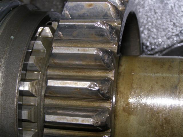

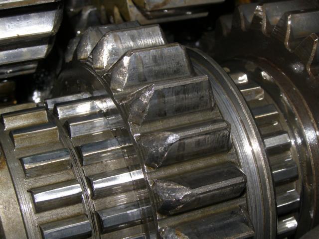

ABER: Im HG finden sich zwei Zahnräder, die angegriffen sind. Hier würde mich eure Einschätzung interessieren, also:
Frage 2) Bitte schaut euch mal die Bilder …206 und …207 an. Eines zeigt ein großes Zahnrad der Hauptwelle mit ein paar Ausbrüchen. Das andere zeigt eine Schaltschiebehülse mit Zahnkranz. Kann ich die Bauteile drin lassen ?
Im Hauptgetriebe ist eigentlich nur ein Synchronring richtig kaputt. Ich nehme an, das ist der für den Gangwechsel von 3 auf 4. Ansonsten sieht alles gut aus.
Klaus, noch zu Deiner Frage der Welleneinstellung: Ich weiss es noch nicht. So weit bin ich noch nicht. Ich hoffe, dass ich gar nichts einstellen muß, da ich ja weiter nichts verändere.
Ein Problem kündigt sich an. Bis hierher habe ich keine Sonderwerkzeuge gebraucht. Allerdings wird ein „Nutmutterschlüssel“ nötig. Da muss ich mal sehen, wie ich das löse.
So das wars für heute. Falls Ihr Hinweise oder Antworten habt, würde ich mich freuen.
Gruss,Rüdiger

Hallo Rüdiger,
zu 1 das Vg hat nur einen Synchronring.
zu 2 das ist das Schaltrad für den Rückwärtsgang,und der hat kein Synchronring deshalb beim einlegen immer schön sachte.
Die würde ich drin lassen.
Der Synchronring 3/4 Gang ist auch für den 1/2 Gang zuständig.
Da würde ich mal genauer hinschauen auf die Verzahnung der Schaltschiebehülse.
MfUG Frank

hallo Frank, danke für Deine Unterstützung.
Gut dass ich die angeknabberten Zahnräder drinlassen kann. Sie wären sündhaft teuer gewesen.
Den Tip mit der genaueren Untersuchung der Schiebehülse werde ich auch berücksichtigen. Es ist wohl die SH, die in der Vorgelegewelle sitzt. Bis ich an dieser Welle rankomme, dauert es noch etwas. Erst brauche ich den Nutmutterschlüssel zum Ausbau der Hauptwelle und Vorstufenwelle.

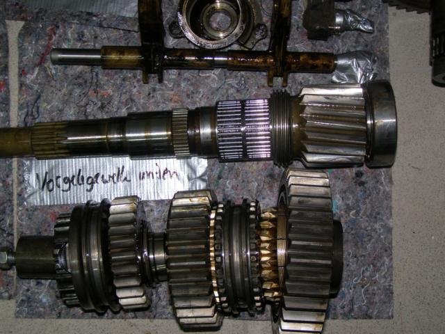

Heute habe ich zwei Stunden investiert, und die Hauptwelle ausgebaut. Es war ein Kinderspiel. Obwohl im WHB einiges an Sonderwerkzeug aufgeführt war, ging es völlig ohne. Lediglich einen zweiarmigen Abzieher habe ich gebraucht. Die Arbeit hat richtig Spaß gemacht. Das schöne am Getriebe ist, daß es bisher nicht eine einzige Schraube gibt, die festsitzt. Alles ist wunderbar konserviert und leichtgängig.
Die Nutmutter am hinteren Abtrieb löste sich nach zwei Hammerschlägen.
Am vorderen Abtrieb ist die Nutmutter "verstemmt". Da heißt, bei der Montage hat sie einen dicken Schlag bekommen, so daß sich die Mutter mit der Welle verkeilt. Diese Verstemmung habe ich mit Bohrmaschine und Fräser ausgefräst. Dann löste sich auch diese Mutter (einige Schläge mehr). Die Mutter ist nun ziemlich verdellert. Macht aber nichts. Aufgrund der Verstemmung hätte ich sie eh ersetzt. Nachfolgend noch die Bilder.
Beim nächsten Schritt brauche ich ein "Sonderwerkzeug" zum Abziehen der Vorstufenwelle. Das müsste mit wenig Aufwand selbst zu bauen sein. Wir werden sehen.

Heute kamen die restlichen Wellen aus dem Getriebe heraus, und zwar die Vorstufenwelle, sowie die Vorgelegewelle. Beides ging wiederum recht einfach, allerdings benötigt man zwei "Sonderwerkzeuge", die man sehr leicht selbst anfertigen kann.
Und zwar einen Abzieher, mit M12 Gewinde zum Ausziehen der Vorstufenwelle, sowie mit M10 Gewinde zum Ausziehen der Vorgelegewelle. Ferner einen "Abstandshalter", ebenfalls leicht selbst zu bauen. (beide Werkzeuge siehe nachfolgende Fotos)
Der Abzieher stützt sich bei den Abziehvorgängen jeweils am Gehäuse des Hauptgetriebes ab, weshalb man Plättchen aus Weichmetall (hier die Kupferbleche) unterlegen soll.
Der Abzieher besteht aus einem Stück U-Stahl, etwa 150mm lang, und zwei Vierkantrohren, ca. 20-25cm lang. Je nach Bedarf braucht man noch ein Stück Gewindestange M12 oder M10.
Der Abstandshalter (ein Stückchen Rohr, eine Schraube M12, eine Mutter, eine U-Scheibe) sorgt dafür, daß sich das große Zahnrad beim Herausziehen der Welle nicht verkantet.
Mit den heutigen Maßnahmen ist ein Etappenziel erreicht. Das Getriebe ist zerlegt. Die Wellen werde ich vorerst nicht zerlegen. Dies erfolgt erst, wenn ich die Ersatzteile zusammengestellt habe, sonst verliere ich den Überblick.
Ich werde aus Kostengründen nicht alle Lager ersetzen, nur die die sicht- oder fühlbar defekt sind. Momentan sind das 2 oder drei Lager. Ferner alle Synchronringe, alle Federnäpfe, die Simmeringe und Dichtungen, ein paar Federringe, die sich beim Demontieren verbogen haben, eine Nutmutter, die fehlenden Madenschraube(n).
