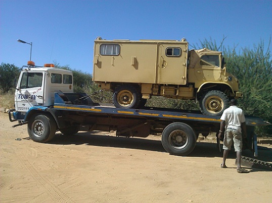

Der Spruch: "Das Besser ist der Feind des Guten" hat bei mir zugeschlagen ;-)
Die Steuerkette rasselte etwas und da habe ich sie alleine getauscht. Leider war der rechte Zeigefinger etwas zulange auf dem Starter und so hat sich ETWAS Kette gestaut.
Dieser Stau schaffte das Nichtmögliche - die Kette sprang über und die Syncronisation von Kurbelwelle und Nockenwelle war gestört.
Das hat die Auslassventile gestaucht. Um nicht den Motor total zu ruinieren bin ich dann "rückwärts gefahren". :lol:

@ Götz
nicht genug dass du immer auf der verkehrten Seite fährst, nun fährst du auch noch in die verkehrte Richtung.
Der Mog verträgt anscheinend die Sonne nicht.
