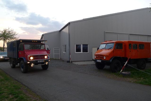

Hallo Zusammen,
erstmal herzlichen Dank für die Tipps und Rückmeldungen.
Aktueller Status ist, dass die Befahrung der Canning Stock Route und Gibbson River Road auf 2013 verschoben ist.
Der Tankumbau am orangenen Mog hat einfach zu lange gedauert und jetzt muss noch das Dachzelt (Hubdach verbaut) und der Himmel eingenäht werden. Anschließend muss Krümmer und Auspuff nochmal abgedichtet werden (zieht irgendwo Luft) und die 11x20 Felgen und Reifen soweit vorbereitet werden. Wenn es zeitlich noch vor der Verschiffung klappt, wird noch der Innenausbau vom Tischler fertiggestellt. Als Option können dann auch noch die Fiat Barchetta Sitze eingebaut werden, um etwas mehr Komfort zu haben.
Der zweite 404 wird das Lastenfahrzeug darstellen, in dem die Sprit- und Wasservorräte transportiert werden. Ihm fehlt aktuell nur noch der Austausch der Lenkstange mit Lenkgetriebe, da das aktuell verbaute etwas ausgeschlagen ist. Zum Glück gibt es bei vk-cars sowas noch neu und originalverpackt günstig zu erstehen.
Als Ersatzteile haben wir jetzt eine zweite Zündung (eine digitale, eine originale), zwei M180-Motoren mit allen Teilen (also auch Anlasser, LiMa, Vergaser, Benzinpumpe, etc.), Düsensätze und Dichtsätze und alles mögliche an Klein- und Großteilen, die dann nochmal gesichtet werden müssen.
Insgesamt wird jeder Mog mit 4 Reifen + 2 Ersatzreifen auf Felge unterwegs sein. Sandbleche, ein Wagenheber (rot, groß) und eine mechanische Handwinde (soviel Bäume gibt es dort nicht, als das es sich lohnen würde, eine rahmenfeste Winde zu installieren).
Bezüglich Spritverbrauch rechnen wir jetzt anhand von Boris Angaben mit 50 Litern im Schnitt, mal mehr mal weniger, je nach Gelände. Als eiserne Reserve haben wir dann noch 200 Liter Gas dabei (LPG-Umbau des orangenen Mog).
Es geht voran...
Beste Grüße,
Sebastian
P1010319_beide Mogs.jpg (63.45 KiB) 5750 mal betrachtet

Der orangene Mog wurde umgebaut auf einen M130.920 Motor mit zusätzlicher LPG-Gasanlage. Der Funkkoffer wurde verstärkt und das Dach in dr Art umgebaut, dass es sich mit großen Festo-Druckluftstempeln wie ein Hubdach einseitig aufstellen lässt. Er hat einen Durchgang vom Fahrerhaus nach hinten und bekommt noch einen WoMo-Innenausbau vom freundlichen Schreiner. Die Reifen und Felgen wurden auf 11x20 (Trommelbremse Südrad) mit Conti MPT 12,5x20 Reifen umgebaut. Zündung ist kontaktlos, große Ölwanne vom Boris.
Der rot/blaue Mog hat einen höher verdichteten M180-Motor, isolierter Koffer, Cabrio-Häuschen und Riffelblech-Dach. Ebenfalls die große Ölwanne von Boris und den großen Kühler.
Alles in allem sind beide Fahrzeuge nahezu grundüberholt und wir haben jede Menge Ersatzteile. Gewichtsmäßig werden wir nur das Nötigste mitnehmen und müssen zur Not die Teile aus dem Lager in Perth einfliegen lassen.
