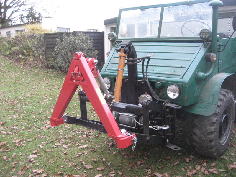

da ich den Unimog wirklich als Universal-Motorgerät verwende, komme ich vorne an der Schmidtplatte für den Erdschieber / Schneepflug und den Schmidt/Baas Frontlader nicht vorbei.
Von einem Forumsmitglied habe ich vor einiger Zeit eine große Frontschaufel mit 1,80 Meter Breite und dafür passendem Frontkraftheber erworben. Mit einem Hydraulik Oberlenker kann man diese Schaufel auch ausleeren.
Seit heute passt da auch ein Schlepperdreieck drauf:
Mit freundlichen Grüßen
Rolf
#398975
Hallo Rolf,
sieht man hier die Zapfwellenpumpe, die noch nicht pumpt?
Stimmt die Drehrichtung der Pumpe mit der der Zapfwelle überein? Das wäre jedenfalls die wichtigste Voraussetzung für eine sachgerechte Inbetriebnahme mit Erfolgsaussichten :wink:
Sehr schönes UNIVERSALMOTORGERÄT, gefällt mir!
Zuletzt geändert von OPTI-MOG am 09.11.2012, 18:18, insgesamt 2-mal geändert.
#398980
Hallo Rolf,
sieht nach einer BOSCH-kompatiblen Pumpe - auch aus China - aus. Scheint aber zumindest schon eine druckausgeglichene Brillenpumpe zu sein.
Früher kam sowas aus Italien von der "Pumpen-Mafia", heute eben - zeitgemäß - aus China. Sonst wären sie ja auch nicht so preisgünstig. :wink:
