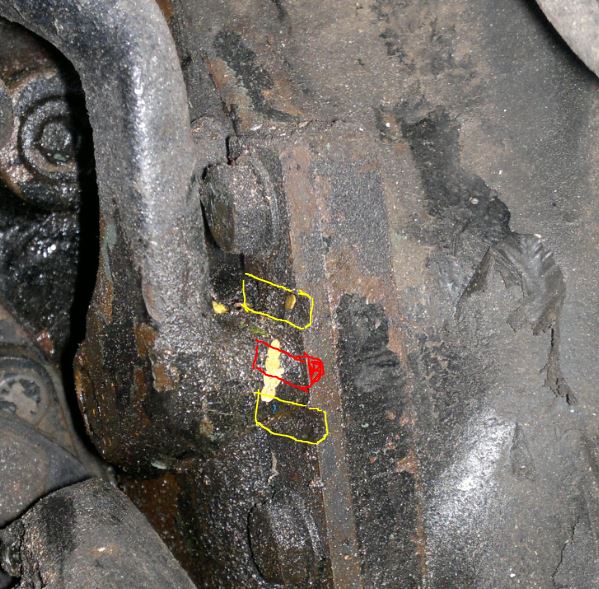

Meine Frage ist ob man ohne große Bedenken eine elektrische Zapfwelle problemlos durch einen Unimog 406 mit G Getriebe mit 540/1000er Umschaltung treiben kann. Also als Stationär E-Zapfwelle mit Anhängemaul und HKH
Ich habe ein Kombiniertes 37kw Zapfwellen Aggregat das man auch als 22kw Elektromotor verwenden kann. Dieses hat zwei Stummel für 540/1000 und je nach dem was man benötigt. Ich möchte diesen Motor an den FKH hängen und die F. Zapfwelle antreiben.
Im Zapfwellengetriebe möchte ich beide Wellen einschalten und eine neue Zwischen/Neutralstellung zwischen 540/1000 ein fräsen. So dass die Front und Heck Zapfwelle miteinander verbunden sind und nicht ins Getriebe eingreifen.
Die gelben sind die orginalen Rastungen, die rote möchte ich neu ein fräsen, zum Grück sind die Rastungen außen.
Ich hoffe die Getriebespezialisten können mir sagen ob ich so mein Getriebe zwecks mangelnder Schmierung oder anderer Gründe zerlege oder energiesparen zuhause zum Beispiel einen Rückekran antreiben kann.
Die Elektrische Ansteuerung lasst mal meine Sorge sein, falls ich es umsetzte zeige ich sie euch natürlich!
mfg Patrick

Hallo Patric
hast du zwar etwas kompliziert ausgedrückt, aber wenn ich dich richtig verstehe möchtest du den Zapfwellenantrieb zwischen den beiden Geschwindigkeiten auf Leerlauf schalten. Damit könntest du dann die vordere Zapfwelle elektrisch antreiben und die hintere würde dann deinen Rückekran antrieben, ohne dass der Motor dreht.
Du fragst nun, ob wie lange dein Getriebe ohne Schmierung auskommt. Meiner Meinung nach nicht lange, da die Schmierung durch Schleuderöl erfolgt. Das betrift auch die beiden Lager der Zapfwellenausgänge. Nicht umsonst ist die Schaltstellung für längeren Zapfwellenbetrieb genau vorgeschrieben.
Einfache wäre es, wenn du die Hydraulikpumpe elektrisch antreibst oder eine zweite Hydraulikpumpe parallel in den Vorlauf des Rückekran einbindest. Die interne Pumpe könnte man wahlweise durch Kugelhähne absperren.

hallo Helmut, du verstehst mich richtig!
Ja wenn der Rückewagen mir gehören würde, wär dass sicher die bessere Methode!
Aber ich möchte diese Lösung aucht für mehrere Geräte verwenden, zb Säge/Spaltautomat, Rückewagen, Senkrechtspalter..
Natürlich alles nur geliehen!
Ich hätte nur gehoft, dass ich mit einer kleinen neuen Rastung eine fertige Lösung schaffen könnte.
Eine einfache Möglichkeit die Schmierung am leben zuhalten wird es nicht geben oder?
Danke für deine Rückmeldung
Patrick

Servus hannes,
Mit dem Geld für Wellen,Stummeln,Lager, und Schutzbleche kann ich lange mit Diesel spalten/kranfahren.
Naja eiglich gefällt mir hauptsächlich die Idee wegen der beschneidung der Bodenfreiheit nicht.
Mein letzter Einfall für meinen Durchtrieb wären gekapselte, selbst schmierende Lager für die Zapfwellenlager.
So würden nur noch die Nadellager der zeit mitlaufenden Zahnräder in der Gefahr des Trocklaufens leben oder?

Hallo Patric
wenn dir daran soviel gelegen ist, solltest du über eine elektrische Ölpumpe nachdenken. Der Sauganschluss wäre das geringste Problem, mir fällt ad hoc keine günste Leitungsführung ein, um den Zapfwellenabtrieb dann zu Schmieren. Beim F-Getriebe könnte mann durch den rechten Seitendeckel gehen.
Es bliebe somit nur die Möglichkeit, dazu in das Zapfwellengetriebe Schmierbohrungen von außen einzubringen, was aber dann entsprechende Bohr- und/oder Fräsarbeiten am Gehäuse erfordert.
