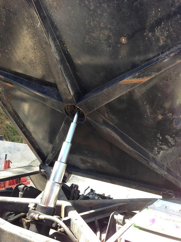

ich möchte heute Abend die Kugelpfanne an der Kipper-Pritsche meines 406 reparieren.
Dazu habe ich folgendes Ersatzteil bereit liegen:
Im Moment ist keine Kugelpfanne verbaut. Der Vorbesitzer hat hier etwas "einfacheres" bevorzugt:
Nun zur Frage: Wie hat das im Originalzustand ausgesehen? Ist die Kugelpfanne eingeschweißt?
Kann mir evtl jmd ein Bild zur Verfügung stellen?
Vielen Dank für eure Hilfe,
Grüße
Markus
#430103
Hallo Markus,
wie man auf dem Bild von Norbert sehen kann wird die Kugelpfanne durch den Pritschenboden mit Schlossschrauben (M12 x60mm?) angeschraubt.
Und beim einbauen dran denken: die Öffnung in der Klemmplatte für denKugelkopf gehört nach hinten. Sonst stößt der Hubstempel beim Kippen an und kann verbiegen.
