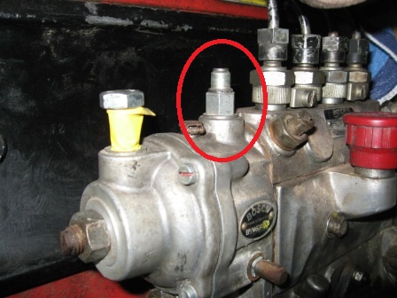

Vielen Dank für deine Antwort! Ich meine nicht den Anschluss der Unterdruckregelung vor der Membran, hier im Bild mit der gelben Schraube sondern den Stutzen dahinter vor der 1. Einspritzleitung und hinter der Ölerklappe! Den haben die Unimogs nicht. Was wurde da angeschlossen und was mache ich jetzt damit?

der "Stutzen" ist eine Entlüftung.
