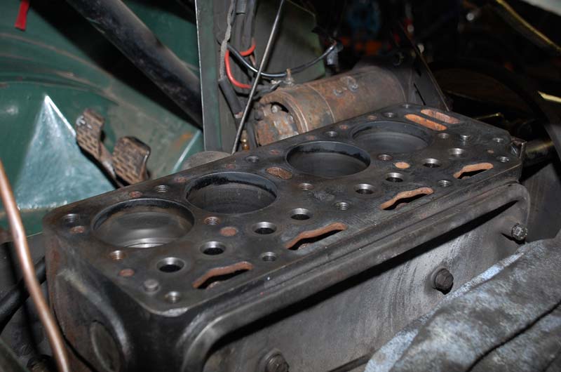

Das mit den Kompressionswerten kann ich bestätigen - Meiner Zog bei Probefahrten auf dem Hof auch noch relativ gut, ohne nennenswerten Qualm. Kalt gemessen hatte er auf jedem Zylinder ca. 15bar. Diese Woche habe ich ihn im Zuge der Restaurierung zerlegt, die Kolben kippelten in den Buchsen und mehrere Kolbenringe waren gebrochen.
Jetzt muss er von 76,5mm auf 77mm aufgehohnt werden - wenn er nicht schon weiter ausgeschlagen ist.
Alex
