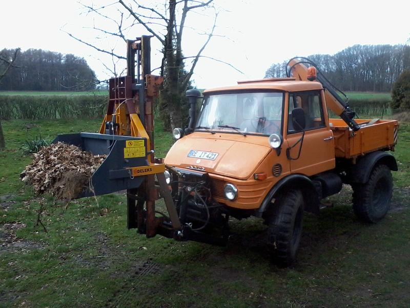

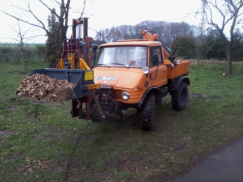

Hab meinen Masten auch gerade soweit dass er an den Mog passt, morgen noch fertig verschweißen und dann Hydraulik Leitung vorlegen ..
1.6T
70cm Aushebung FKH + 1,6m Mast=2,3m Hubhöhe

Jo, hab gedacht ich mach da mal ein paar mehr Löcher rein dass ich die Kippbewegung evtl. nutzen kann wenn der Punkt höher oder tioefer sitzt, da ich keinen Hydraulischen Oberlenker hab :cry: , jetzt noch Hydraulikleitung legen und dann kann ich ihn mal testen ..

Fotos nicht vergessen!!!!
