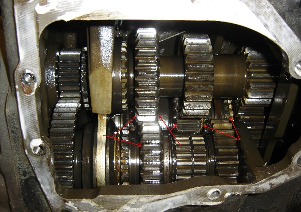

vor der Zerlegung des Getriebes habe ich mal ein Foto von den schadhaften Stellen gemacht. Der Km-Stand des Getriebes ist laut Tacho 210.000 Km.
Unten im Bild auf der Vorstufenwelle ein Rad welches beidseitig gerundete Kanten aufweist. Darüber auf der Hauptwelle ein Rad welches fast genauso aussieht und dahinter auf der Vorgelegewelle das breite Rad besitzt einseitig gerundete Zähne. Rechts daneben die beiden breiten Synchronkörper, die sind kpl. verschlissen, das würde das gelegentliche rausspringen des 3. und 5. Ganges erklären.
Die anderen (schmalen) Synchronkörper sehen auf den ersten Blick noch relativ gut aus. Das Getriebe hat sich bis auf die Schaltvorgänge 4 - 3 sehr leicht schalten lassen, auch die Umschaltung von V nach R ging ohne Geräusch von statten.
Ist der zu sehende Verschleiß auf Grund der Laufleistung als normal zu werten oder auf rüde Behandlung zurückzuführen?

die Synchronkörper haben mit dem rausspringen nichts zu tun. Das ist nur ein Problem der Schaltverzahnungen am Mitnehmer und Zahnrad sowie der Schiebemuffe. Auch ein unsynchronisiertes Getriebe kann genau den gleichen Fehler haben.
Lieder kann ich auf der Briefmarke nicht wirklich viel erkennen

die Vorstufenwelle ist jetzt draussen. Es lag am vorderen Lagersitz. Nachdem ich das Gehäuse leicht angewärmt hatte kam die Welle.

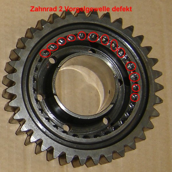

Hier nun die Bilder von den "Zahnschmerzen" der Hauptwelle.
An den beiden Synchronringen sind die Zähne stark abgenutzt und von 3 Federkörpern sind 2 x die Federnäpfe in ihre Grundbestandteile zerfallen sowie 2 x die Mitnehmerplatten gebrochen. An den Zahnrädern sind die Gegen-Zähne genauso stark abgenutzt. Fast die Hälfte des Materials ist weg.
4 Zahnrad 2 Vorgelegewelle.JPG (92.07 KiB) 8647 mal betrachtet

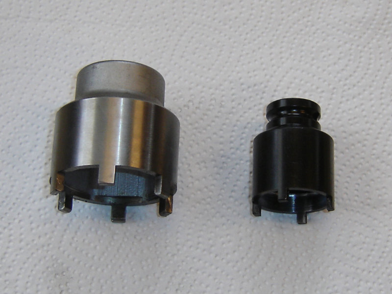

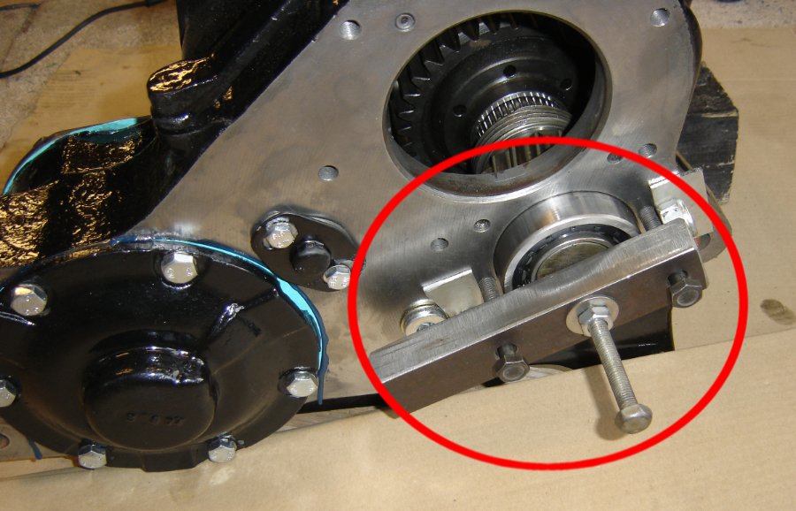

Man benötigt als Spezialwerkzeug eigentlich nur die Zapfenschlüssel zum lösen der Antriebsflansche und der Nutmutter der Vorgelegewelle. Sowie einen Universal- Abzieher, evtl. noch einen 3-armigen Abzieher und natürlich Seegeringzangen.
Den Zapfenschlüssel für die Flansche habe ich im Vorfeld anfertigen lassen und den Schlüssel für die Nutmutter der Vorgelegewelle für kleines Geld gekauft (BGS 8265-44) und innen auf 37,00 mm ausdrehen lassen. Weiche Backen für den Schraubstock können auch ganz nützlich sein. Notfalls kann man sich mit Alu-Winkelprofil 40x40x4, in der Breite des Schraubstocks o. ä. behelfen
Zuerst das Öl ablassen und den unteren Deckel abschrauben 12 Schrauben M10. Die Schrauben möglichst in unterschiedlichen Behältnissen aufbewahren das vereinfacht die Zuordnung bei der Montage.
Auf dem unteren von innen perforierten Deckel lagert sich der Abrieb des Getriebes ab.
Jetzt die Nutmuttern der Flansche VA und HA entfernen und die Flansche abziehen.
Zum blockieren des Getriebes habe ich hinten an Stelle des Ölabweisers einen Blockierer eingesetzt. Dieser besteht aus einer 8 mm Stahlplatte in Form des Ölfängers und einem Sperrdorn aus 10.9. Der Dorn wird durch eine Bohrung in der Platte geschoben und dann verschweißt. Er ist so angefertigt dass er dem Zahnprofil entspricht. Die beiden Nutmuttern sind zwar im Durchmesser und in der Anzahl der Nuten gleich haben aber unterschiedliche Teilenummern und Formen.
1 Zapfenschlüssel 1.JPG (73.39 KiB) 8444 mal betrachtet
2 Abzieher 1.JPG (76.89 KiB) 8444 mal betrachtet

Zum abziehen der Antriebsflansche benötigt man keinen speziellen Abzieher. Den Abzieher kann man selbst bauen aus einem Stück Vierkantstahl 20x30x200, in dieses werden exzentrisch im Abstand von 100 mm 2 Bohrungen d 10,5 mm eingebracht, sowie genau mittig dazwischen eine 3. Bohrung mit Gewinde M16x1,5. Dann benötigt man noch 2 Schrauben M10x1,0x70 und eine Schraube M16x1,5x80 mit Gewinde bis zum Kopf. Durch die exzentrische Anordnung der Bohrungen kann sich der Abzieher anlegen oder gegen gehalten werden. Die Flansche lösen sich relativ leicht. Nach dem abnehmen des hinteren Flansches den Simmerring aushebeln, das Kegelrollenlager sowie die dahinter befindliche Spannhülse entnehmen. Aufgefallen ist mir dass nur im hinteren Antriebsflansch ein O-Ring lag, der wiederum nicht im EPC zu finden ist.

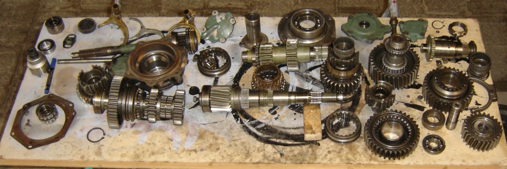

Damit bei der Beschreibung keine Missverständnisse auftreten habe ich auf einem der dem folgenden Bilder die Wellen gekennzeichnet.

Mit den ausgebauten Teilen macht es sich gut, wenn man jede Welle separat und einbaurichtig, gegen wegrollen gesichert ablegt.
Nicht so wie auf dem folgenden Bild.

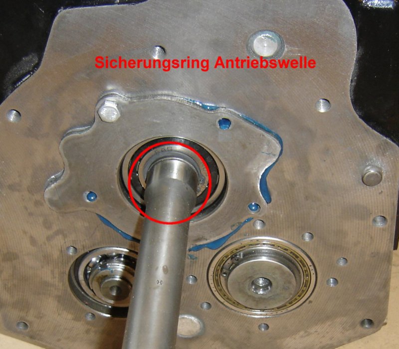

Den Tachoantrieb ausbauen und die Sicherungsschraube M8, Schaltstange Vorgelegewelle entfernen. Die Schaltstange nach vorn aus dem Gehäuse ziehen und die Schaltgabeln entfernen. Die Schaltgabeln sind unterschiedlich und sollten markiert werden. Schaltgabeln auf Verschleiß prüfen. Im Neuzustand beträgt die Breite 10,0 mm.
8 Sicherungsring Antriebswelle 1.JPG (94.71 KiB) 8347 mal betrachtet

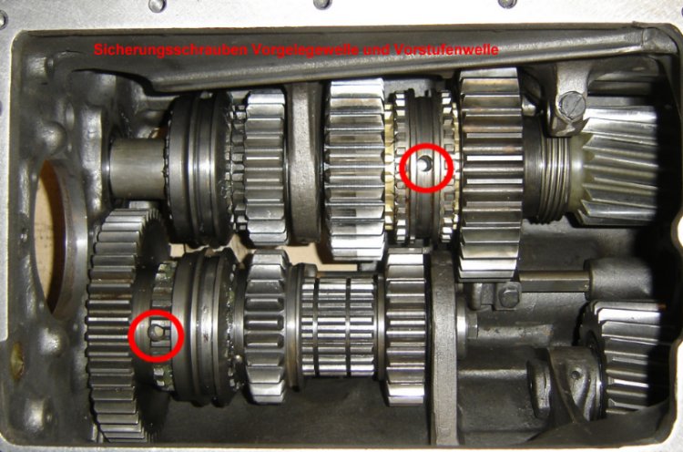

So, dann die Schaltschiebehülse der Vorstufenwelle nach hinten schieben und die Sicherungsschraube Inbus 5 mm vorn aus dem Mitnehmer des Antriebsrades entfernen.
Nach entfernen des vorderen Seegerings der Vorstufenwelle den Abzieher von vorn in die Vorstufenwelle einschrauben und diese ca. 3 cm aus dem Getriebegehäuse ziehen, dann zuerst das Nebenabtriebsrad entnehmen und den restlichen Radsatz festhalten.
Die Welle nur so weit ziehen bis das vordere Lager sich abnehmen lässt. Dann kann der Abzieher demontiert werden.
Während des heraus ziehen´s der Welle rutscht das große Antriebsrad aus seiner Verzahnung nach hinten, deshalb den Radsatz festhalten und nach entfernen der Welle aus dem Getriebegehäuse entnehmen. Die Schaltgabel vom Rad Rückwärtsgang am Getriebeboden, muss wenn kein Verschleiß sichtbar ist nicht zwingend ausgebaut werden.
Vor den weiteren Arbeiten an der Vorgelegewelle das Spiel der Nadellager der 3 Zahnräder prüfen. Wenn ein Kippspiel vorhanden ist und die Vorgelegewelle an dieser Stelle nicht schadhaft ist, also Rattermarken o. ä. dann sind nur die jeweiligen Nadellager zu tauschen.
Die Vorgelegewelle so hin drehen dass die Bohrung in der Doppelschaltschiebehülse 2/4/R 1/3/5 sichtbar wird. Jetzt ist die Sicherungsschraube Inbus 5 mm erreichbar. Diese Schraube zuerst entfernen, dann die Vorgelegewelle mit Abzieher nach hinten aus dem Gehäuse ziehen.

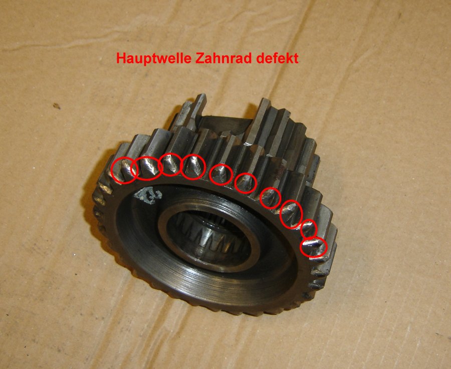

Auf dem folgenden Bildern sind die verschlissenen Zahnräder, die Lagerringe des Zwischenrads und der Abtriebswelle, die abgenutzte Antriebswelle, sowie einer der defekten Synchronkörper der Vorgelegewelle zu sehen.
12 Hauptwelle Zahnrad defekt 1.JPG (97.61 KiB) 8285 mal betrachtet
13 Zahnrad Rückwärtsgang defekt 1.JPG (76.89 KiB) 8285 mal betrachtet

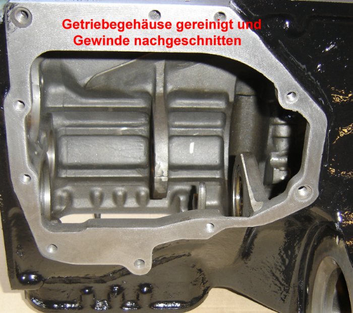

Nachdem am Gehäuse alle Gewinde sauber geschnitten wurden (M8, M10, M12x1,5 und M22x1,5) sollte es mit Bremsenreiniger o. ä. gesäubert und mit Pressluft ausgeblasen werden. Auch die Ölbohrungen in den Zahnrädern und Wellen durchblasen. Für das sauber schneiden der Gewinde habe ich ein Adapter für den Akkuschrauber gebaut. Damit ist das Ganze in 15 min erledigt.
Auf dem 1. Bild ein Blick in das saubere Getriebegehäuse. Das Gehäuse wurde nur mit Testbenzin gereinigt und ausgeblasen.

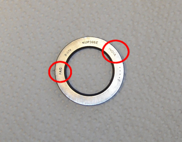

Diese Lager wurde erneuert und es gab sie alle im freien Ersatzteilhandel. Ich habe versucht die Lager wenn möglich von FAG zu kaufen. Aber wenn FAG in Indien produziert (siehe Bild) ist noch die Frage nach dem Qualitätsstandard für mich noch nicht geklärt.
19 Getriebegehäuse links 1.JPG (92.78 KiB) 8236 mal betrachtet
20 FAG Indien 1.JPG (60.03 KiB) 8236 mal betrachtet
