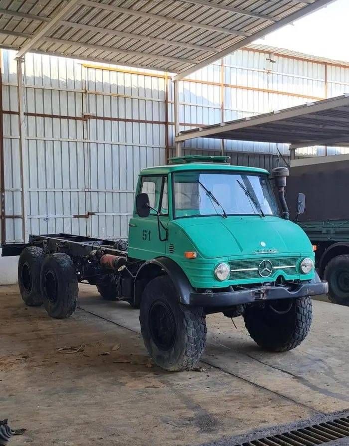

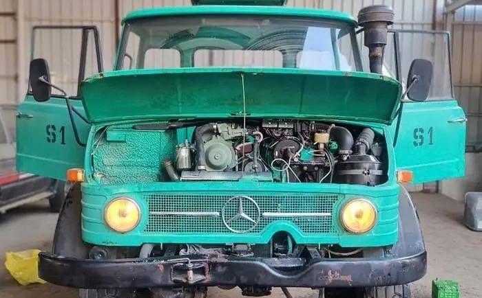

Hallo miteinander,
ich habe diese Thema nochmals hervorgeholt weil ein Unimog Kollege unweit von mir dieses Link an mich heute Mittag zugesandt hat.
https://austin.craigslist.org/cto/d/dri ... 27351.html
Wenn jemand so ne Kiste noch braucht, in Texas steht noch eine.
Falls die Bilder nicht aufgehen habe ich sie hier unten eingefuegt.
Das dazugeschriebene war, oder ist, folgendes:
A very rare import Unimog, one of only 9 in the world. This truck was produced by Mercedes in association with Lesa. Original paint in a really incredible turquoise color. Locking differentials, some vibey painted markings on the doors. Only 19k kilometers (approx. 11800 miles) on the 6 cylinder diesel 353 motor. Feel free to reach out for more info.
Liebe Gruesse aus der Ferne,
Rolf
#567954
Hallo Sven,
ja, danke.
Obwohl, wir wissen jetzt auch nicht ob die Anzeige aus Texas 100%ig echt ist das es sich jetzt rausstellt dass der richtige Besitzer in Saudi Arabien wohnt. Ausser er hat es dort auch annonciert.
Hier mal ein Link das ich auf BenzWorld gesehen habe. Ich gehe mal davon aus dass dies der "richtige" Besitzer ist da er noch mehr Fotos einstellte als ich ihn danach fragte. Die originalen Fotos sind hier auch drin.
https://www.benzworld.org/threads/416-6 ... t-18541919
Bei Craigslist muss man halt saumaesig aufpassen weil da zu viele Schlawiner am Werk sind!
Das ist auch so gemeint wie ich es da beschrieben habe. Weil Ruck-zuck ist dein Geld weg!
So, dan schaut mal schoen die coolen Bilder an.
Gruss Rolf
