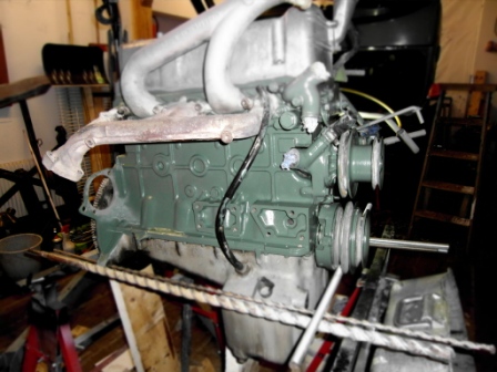

#462672
das DB-Motorengrün aus der Brantho-Farbpalette mit Brantho 3-1 Lack für einen OM616.
Mir war der Farbton schon fast zu nahe am Meergrün der Karosse.
Schick Dir per PN mal ein paar Bilder...weil ich immer noch nicht begriffen habe, wie ich die hier im Beitrag einfügen kann.
Gruß Klaus
ATM teilrevidiert rechte Seite mit Krümmer-Ansaugung-Riemenscheiben-ganz klein.jpg
ATM teilrevidiert rechte Seite mit Krümmer-Ansaugung-Riemenscheiben-ganz klein.jpg (98.03 KiB) 6274 mal betrachtet

#571688
Graule hat geschrieben:Der Mipa hier scheint mir ein anderer Farbton zu sein.
Das ergibt sich aus dem Beitrag schon. MB 6277 Standardgrün ist eben nicht MB 6453 Motorengrün. Da wurde wohl falsch umgeschlüsselt.
