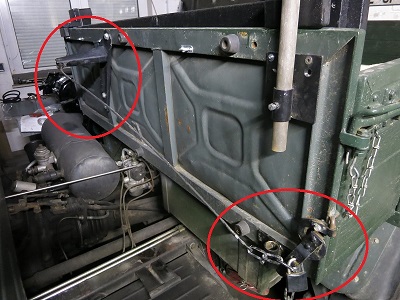

Hallo Rudi,
das geht nur bei einer kurzen Pritsche. An der Rückwand der Pritsche wird der Halter mit dem Stahlseil befestigt. An der seite der Rückwand der Spanner. Durch Einhängen und Spannen des Seils wird das E-Rad gegen die vier Gummipuffer an der Rückwand verspannt.
Gruß,
Markus
P.S.: War gerade extra noch am Mog für das Bild!
Ersatzradhalter Teile1.jpg (79.88 KiB) 1733 mal betrachtet

Markus hat noch etwas vergessen einzukreisen was wichtig ist. Es ist noch ein Winkel am Rahmen verschraubt bei der kurzen Pritsche. Dieser ist bei genauem Hinsehen zu erkennen über dem Batteriekasten.
Hast du jedoch eine lange Pritsche wird das Ersatzrad mittels eines Befestigungshaken auf der Fahrerseite nach oben unter die Pritsche und Fahrerhaus gezogen. Zum einhängen des Hakens ist ein Runddrahtdreieck am Fahrerhaus angebracht.

Hallo Markus,
vielen Dank für das Bild! Das bringt mich sehr viel weiter.

Hallo Rudi,
hat denn deine feste Pritsche an der Bordwand den Bügel wo der Kettenspanner festgemacht wird? Wenn man die Kette enger fasst, kann man auch schmale Reifen dort festspannen. ich mache das immer, wenn ich den breiten 10,5er nicht hochwuchten will.
Aber bei schmalem Ersatzrad ist die liegende Position auch möglich, wie Ralf-Mirko beschrieben hat.
@ Ralf-Mirko, ja den Winkel hatte ich übersehen. Er ist aber auch nicht so wichtig, da das Rad auch an der Pritschenrückwand verspannt gut hält (sonst könnte man nicht Kippen mit Rad).
