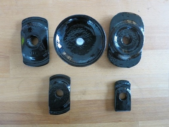

wer kann mir sagen, wie die Befestigungspratze an der kleinen Feder der Hinterachse am 411er aussieht. Ich habe verschiedene Bauteile.

Hallo Markus,
Die große Platte/Pratze hält die große Feder und die kleine sitzt darunter und hält die kleine Feder.
Gehalten von einer Schraube M14x1,5x 70-75mm je nach Federstärke
Und unten der Teller mit Innengewinde
Jochen

Hallo Jochen,
der ober sieht anders aus. Die hat einen runden Kragen. Die zweite Platte auf dem Bild wirkt nur viel größer, ist es aber nicht.
Möglicherweise zwei Versionen dieser Platte?

Lege doch bitte die große obere Pratze dazu, so erkennt man die Unterschiede besser.
Die kleinere Pratze kenne ich auf jeden Fall für alte Achse, vielleicht hatten die späten neuen Achsen die Pratzen von 406 verbaut?

Also:
obere Reihe:
links: oben und unten an der Feder der VA
mitte: HA unten, Prallteller für kl. Feder
rechts: Halter große Feder oben HA
untere Reihe:
links: unbekannt
rechts :Halter kleine Feder oben ?
Markus

Ist mir noch nie untergekommen.
Ich bezweifele auch , das mit dieser Pratze die kleine Feder innerhalb der großen Feder so ausgerichtet werden kann, das der untere Pratzenteller getroffen wird.
Jochen

Jochen hast recht, ich habe mal die kleine Feder genommen und die linke untere Haltepratze darangehalten. Die passt nicht zur Windung auf der geraden Seite. Hätte ich auch gleich drauf kommen können.
Es scheint, man hat an dem Unimog mal hinten die beiden oberen Federhalter verloren und dann durch Bastelteile ersetzt. Die sind aber nicht gegossen sondern gedreht. Jetzt fehlt mir ein kleiner Halter.
Habe bei Gentas günstig zwei Stück erstanden. Es geht mit der Restauration weiter.
