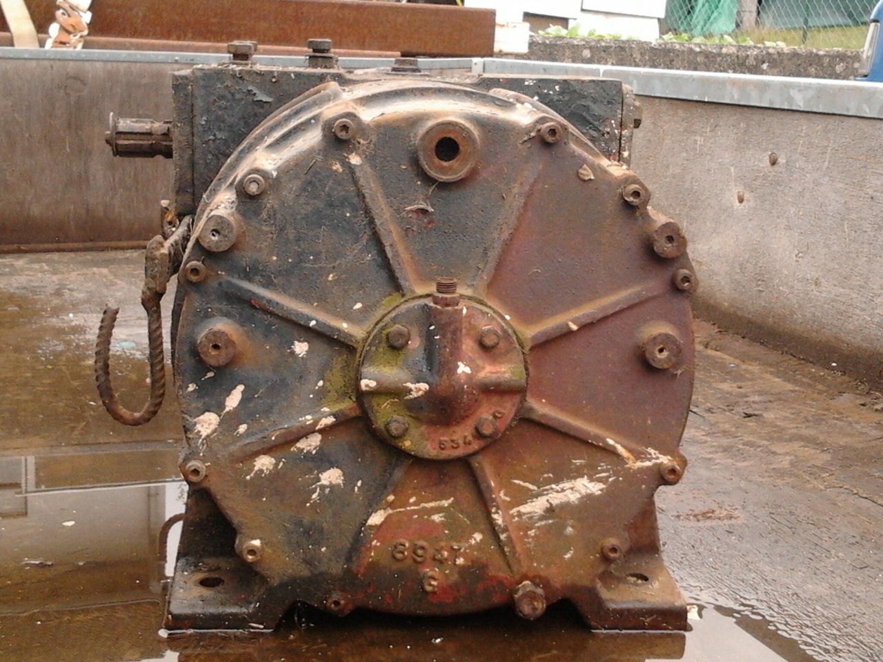

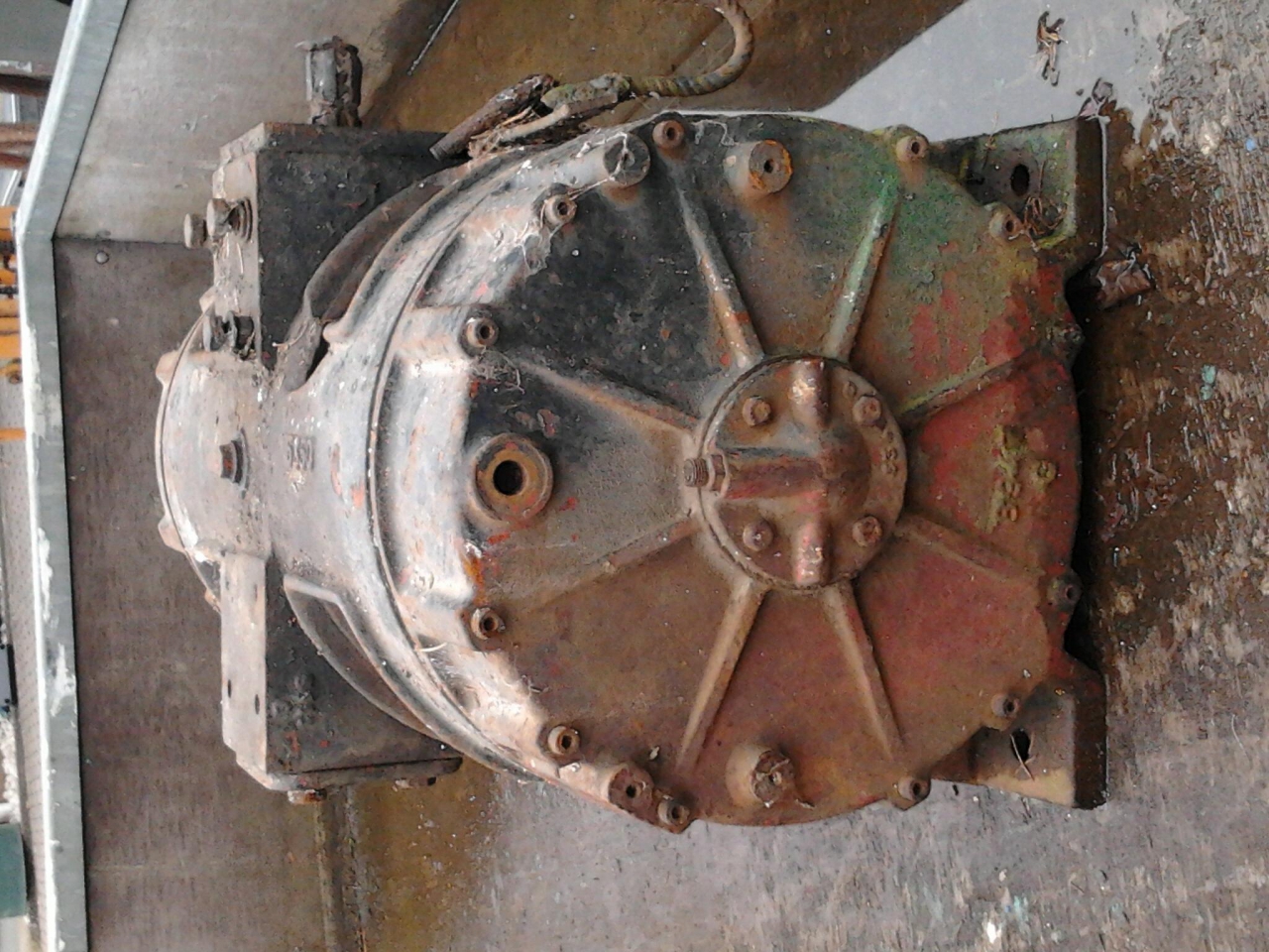

Die große gusswinde 610/5 zieht schnell mal mehr als 10 t was nicht ganz ungefährlich ist. Meine hat es am Meßgerät auf 11t gebracht und das bei mittlerer Seillage . Seit ein paar Jahren sind nun druckminderer verbaut wodurch die Zugkraft begrenzt ist und das arbeiten entspannter ist. Nur wo früher ein Seil reichte brauch ich heute zwei. Die Ersatzteil Versorgung ist schlecht aber die laufen oft lange Jahre bis mal was kaputt geht.

Ja, vielen Dank für eure Antorten, die Typenbezeichnung hilft mir schon weiter. Die Winde war von einem Schlepper, der Anbaubock war auch noch da, aber der war verzogen und schon oft geschweißt. Ich glaube sogar das an einer Ecke noch ein stück vom Schleppergetriebe/Achse dranhing... Die Bergstütze bestand fast nur noch aus Schweißnaht und Verstärkungsblechen... wahrscheinlich ist die Winde wirklich sehr stark...
