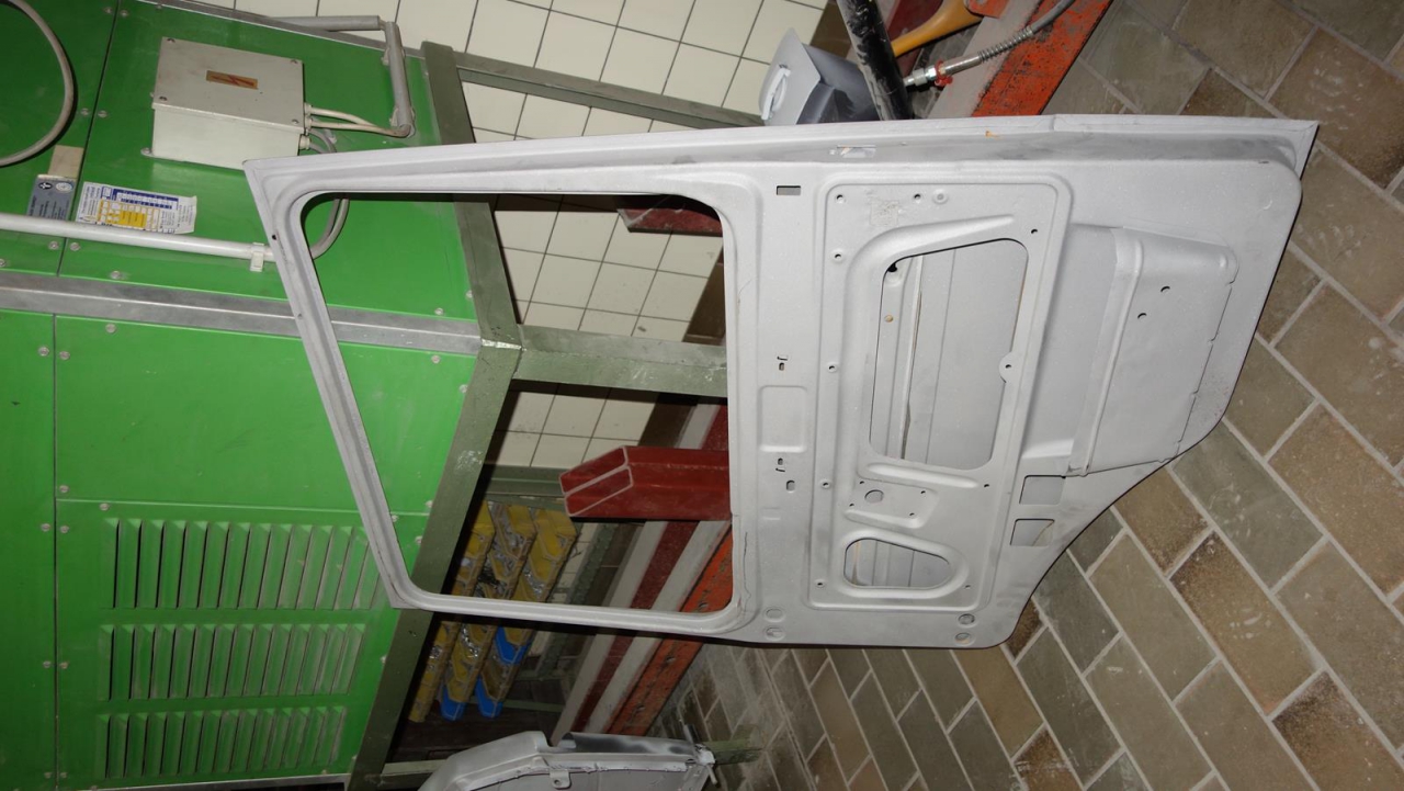

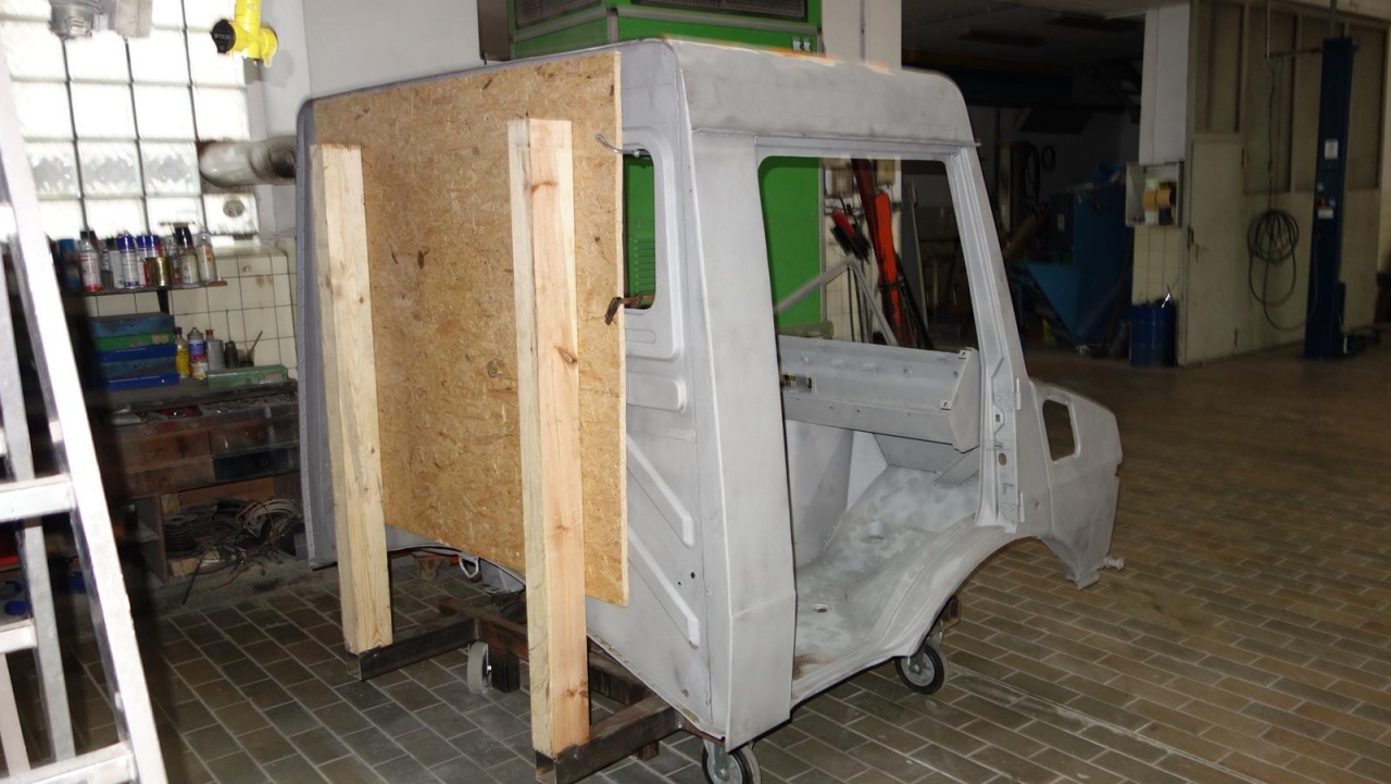

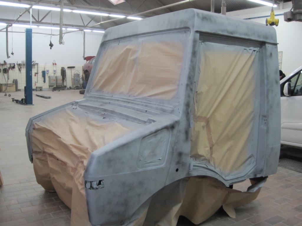

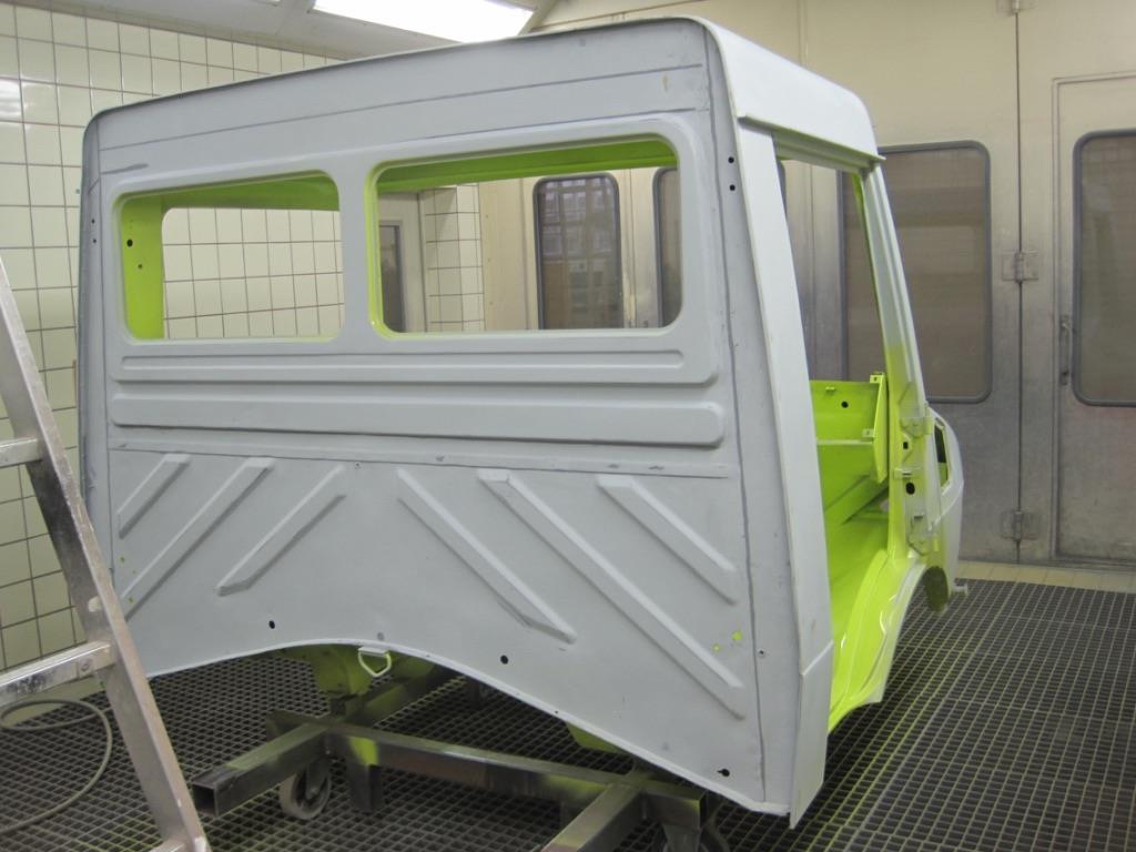

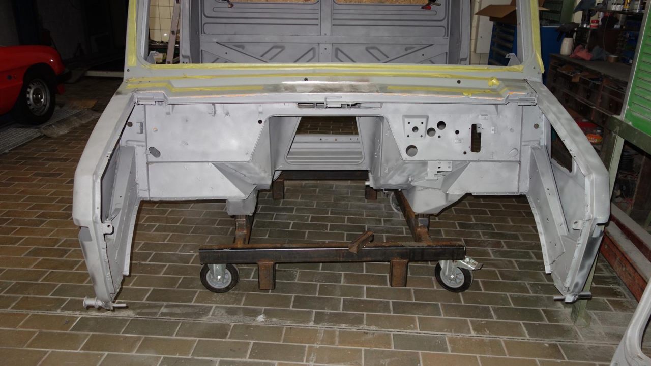

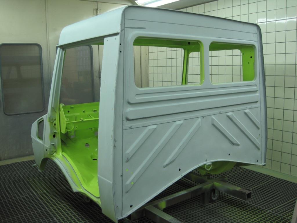

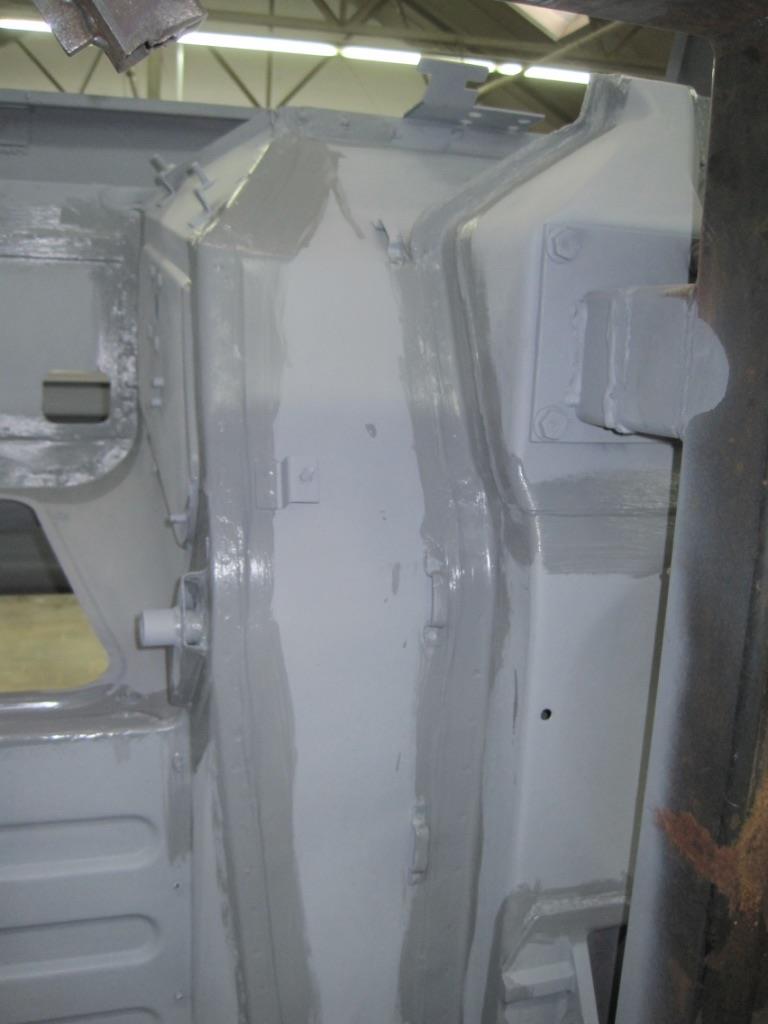

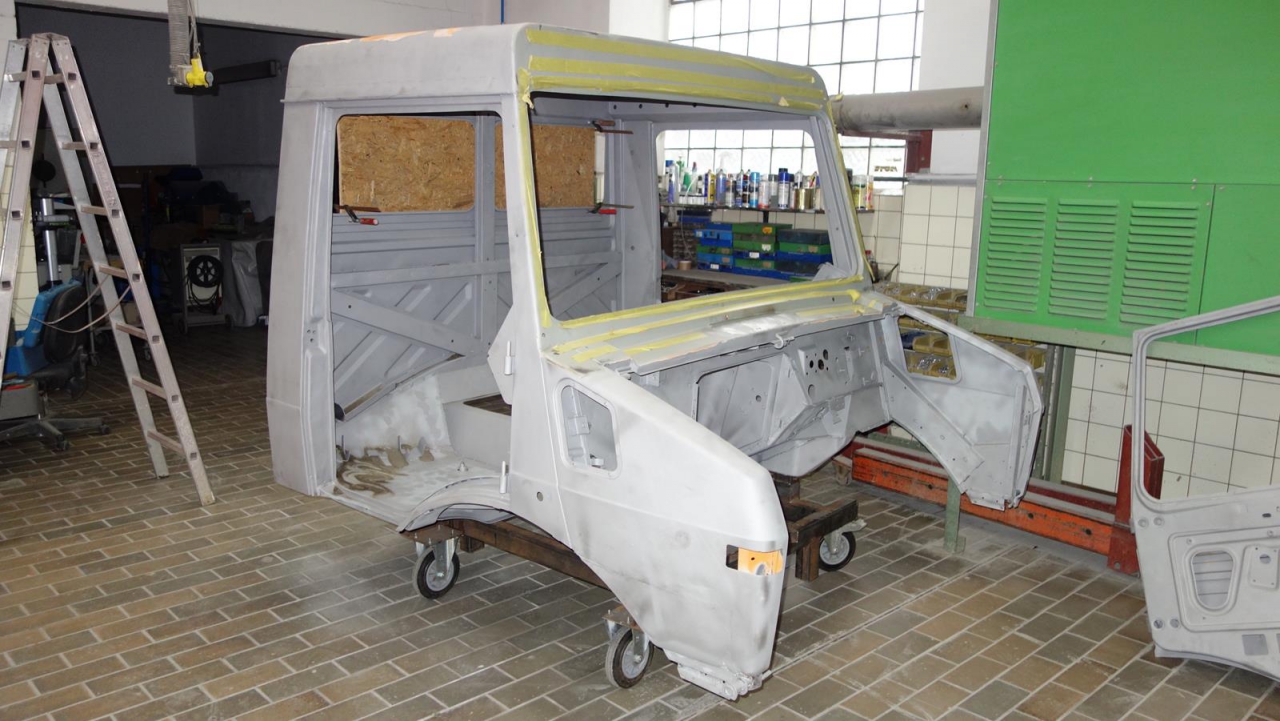

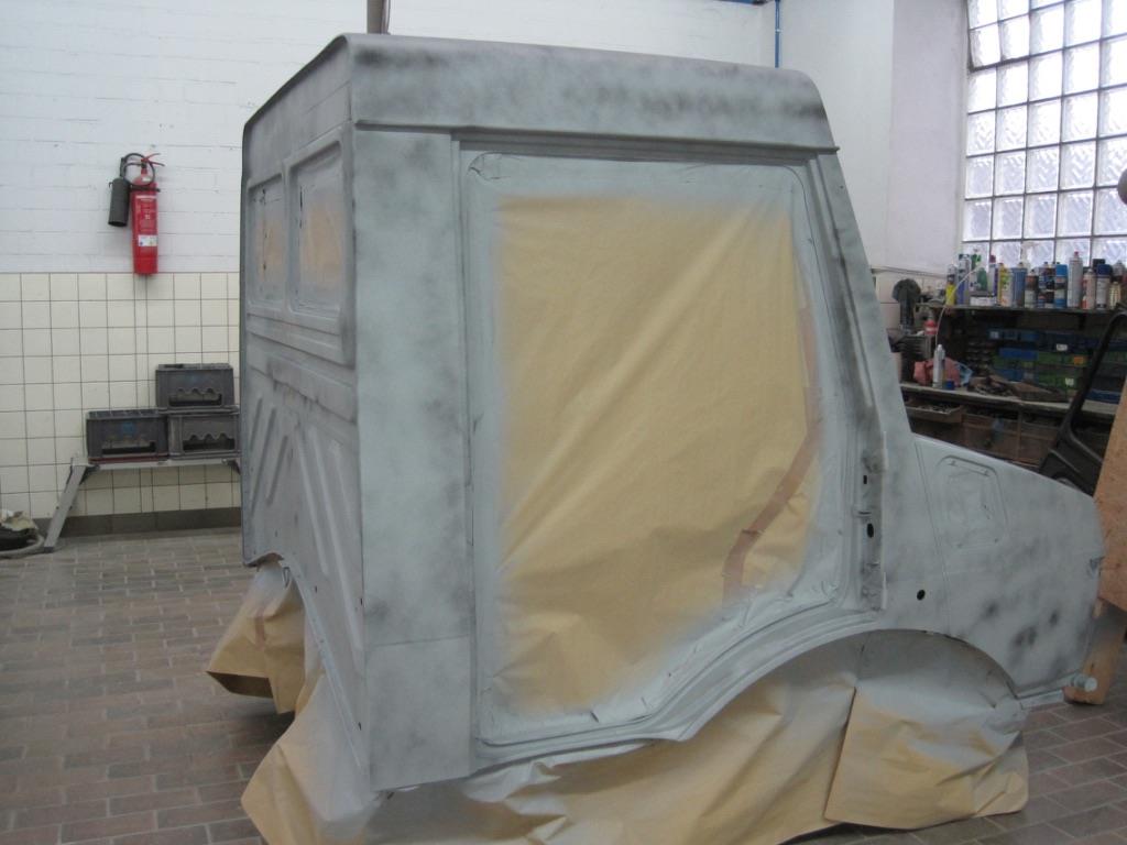

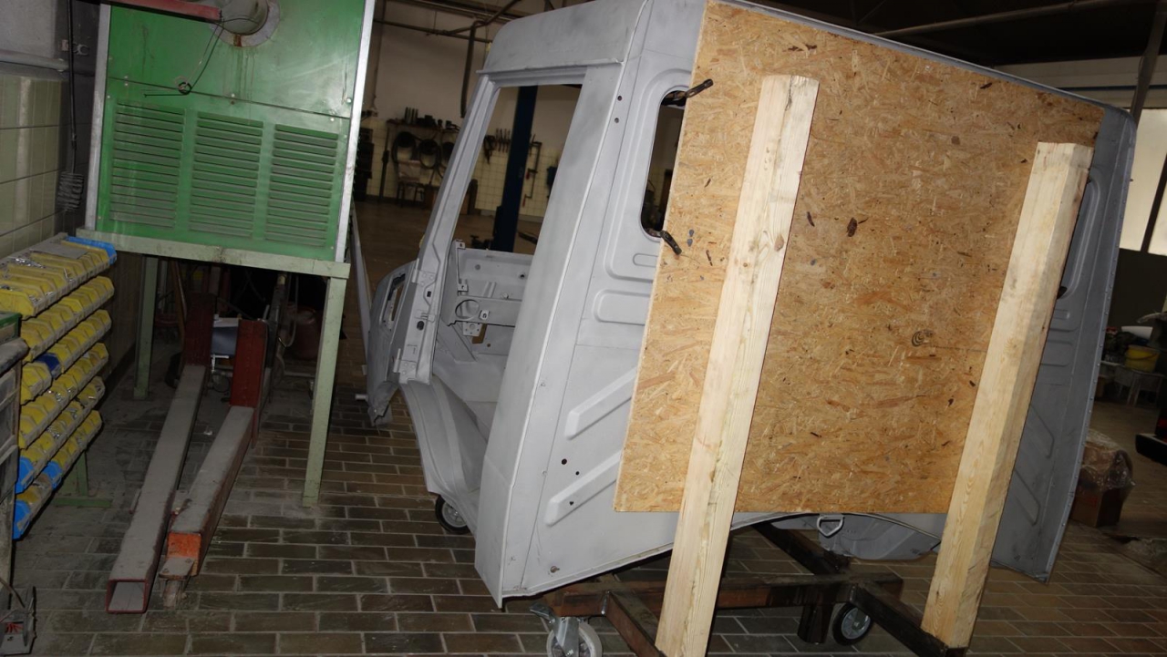

vergangenen Freitag ging das Fahrerhaus endlich vom Sandstrahler zum Lackierer. Krankheitsbedingt hat das Strahlen eine Woche länger gedauert, als erwartet. Dies bedeutet leider, dass ich das Fahrerhaus vor Weihnachten nicht mehr bekommen werde. Geplant war, dass ich im Urlaub zwischen den Jahren das Fahrerhaus wieder montiere und den Mog vielleicht sogar wieder lauffähig bekommen hätte.
Jetzt habe ich wenigstens ein wenig Ruhe, um das Fahrgestell herzurichten. Hier aber erst mal die Bilder vom gestrahlten Fahrerhaus.
3962
3963
3964
3965
3966
Ein kleiner Streifen, oben rechts am Dach wurde offensichtlich übersehen. Da der Strahler aber auch so klein ist, wie ich, seih es ihm verziehen... :P
Folgender Lackaufbau ist mit dem Lackierer besprochen:
- EP Primer
- EP Füller
- ggf. Feinspachtel
- Grundierung
- 2K-Autolack (Sikkens Autocryl Plus LV)
Die Stellen, die zu spachteln sind, werden mit Schwemmzinnersatz hergestellt. Das Dachblech, das sich beim Schweißen etwas verworfen hatte, wird vorher auch noch vom Karosseriebauer gerichtet.
Die Farbe wird Hellgelbgrün (DB 6841).
Viele Grüße
Tobias

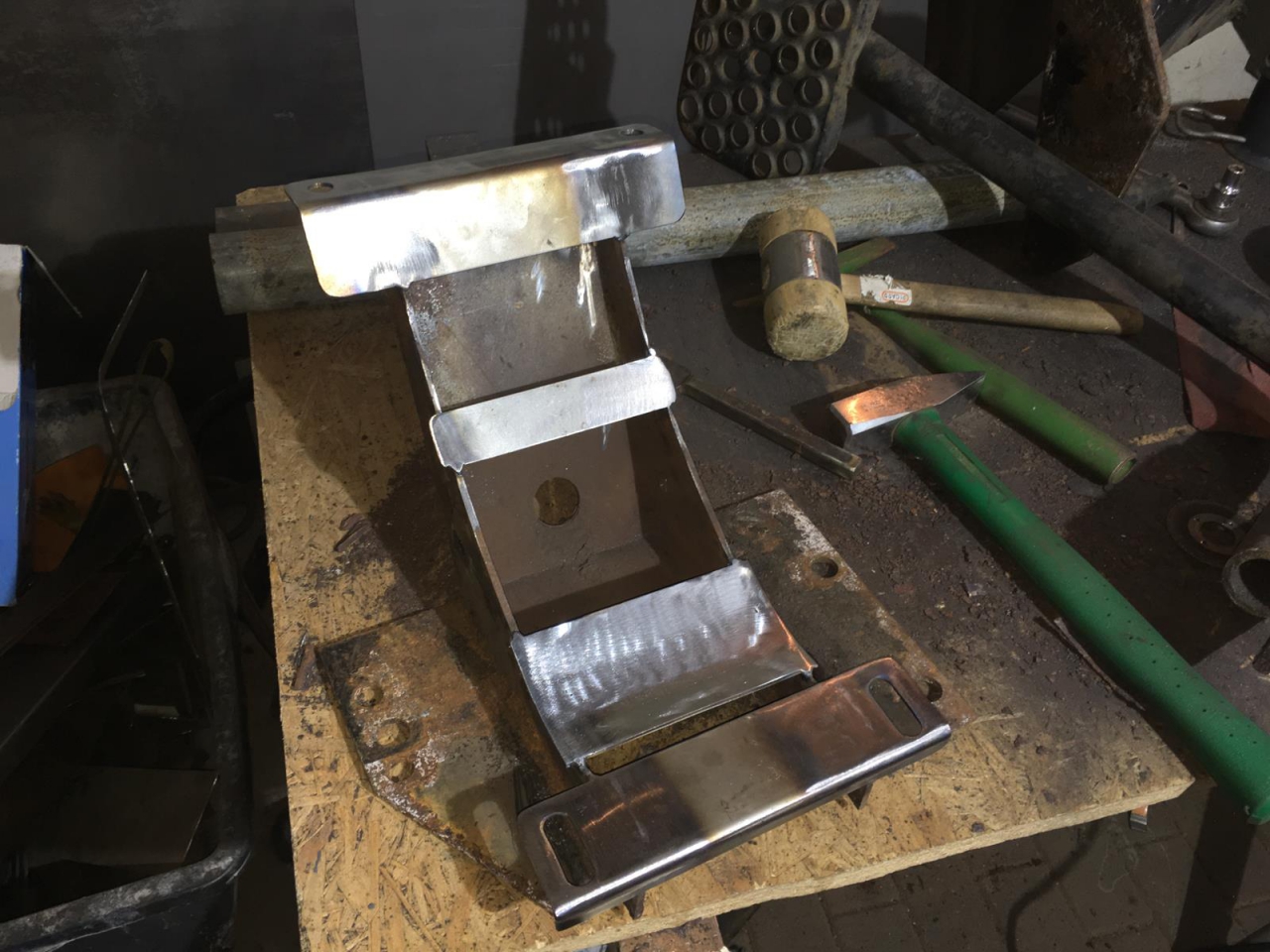

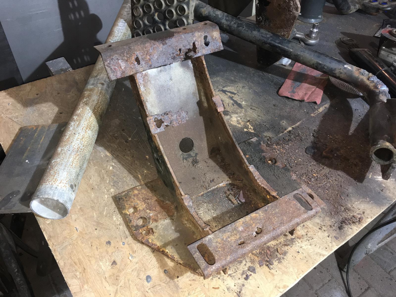

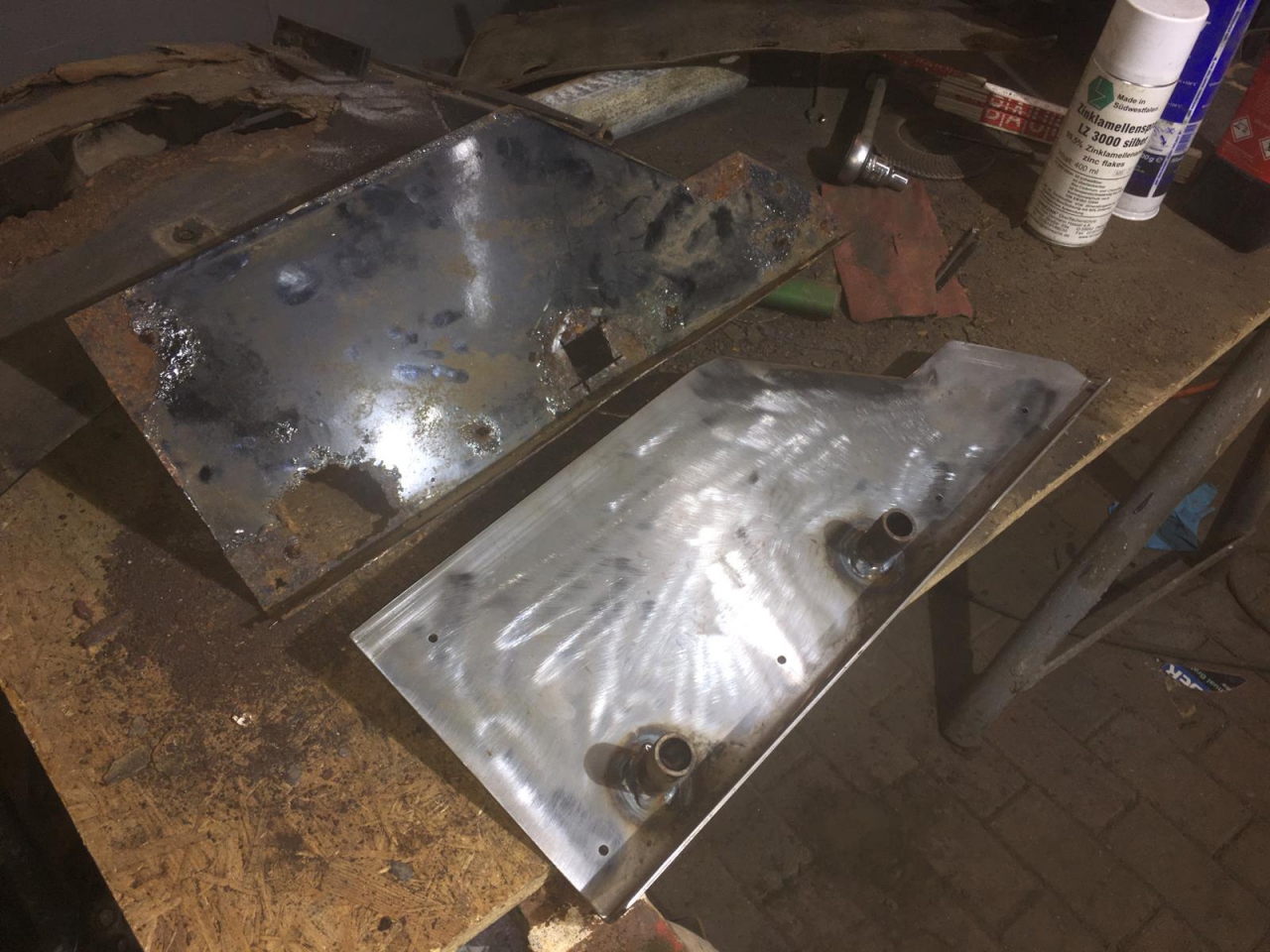

während der Zeit, in der sich das Fahrerhaus beim Lackierer befindet, bringe ich weiter ein paar Fahrgestellteile in Ordnung. Hier beginnend mit dem Halter für den Auspufftopf, der schon bessere Tage gesehen haben dürfte...
4108
Ich habe nur die Bereiche freigeschliffen, die zum anschweißen des neuen Bleches notwendig waren und die Bereiche, wo ich später zum Sandstrahlen schwer hinkomme.
4109
Weiter ging es mit einem Verkleidungsblech für die Schalldämmung.

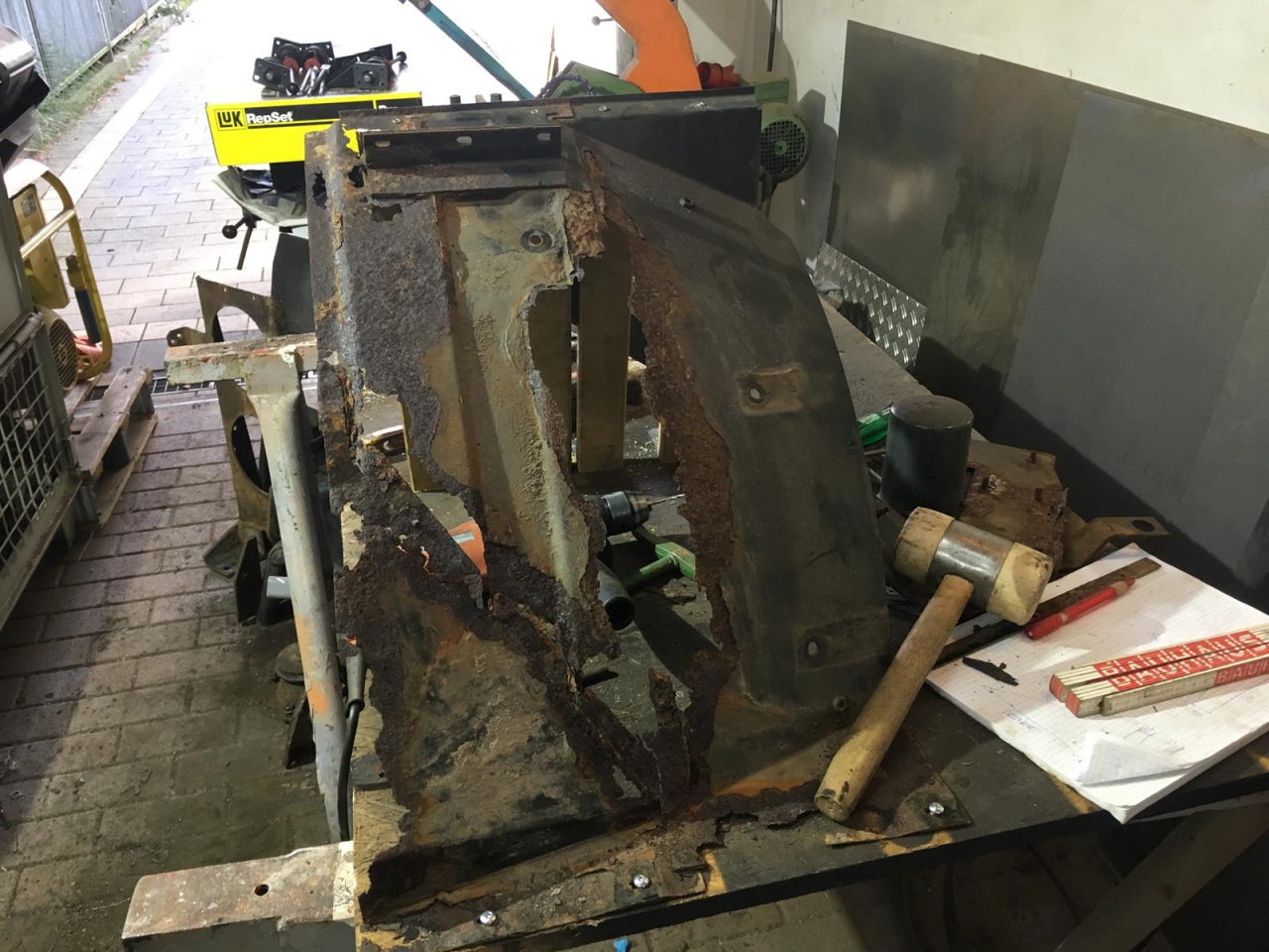

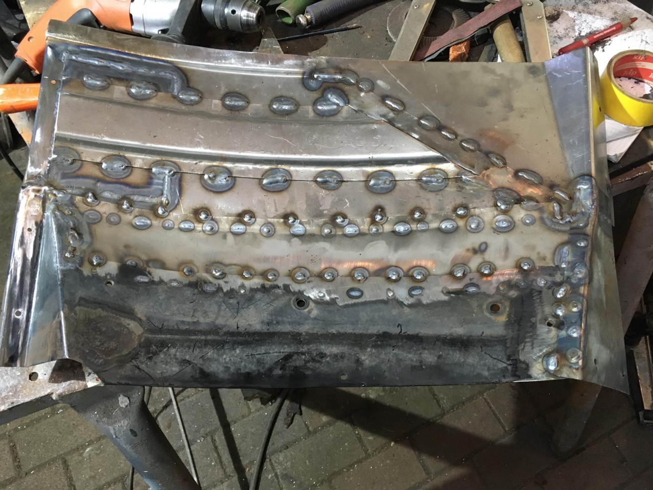

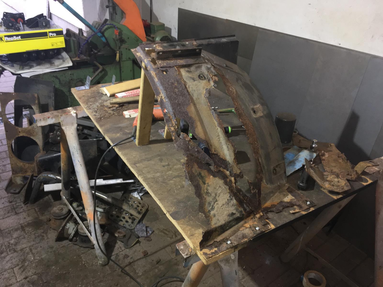

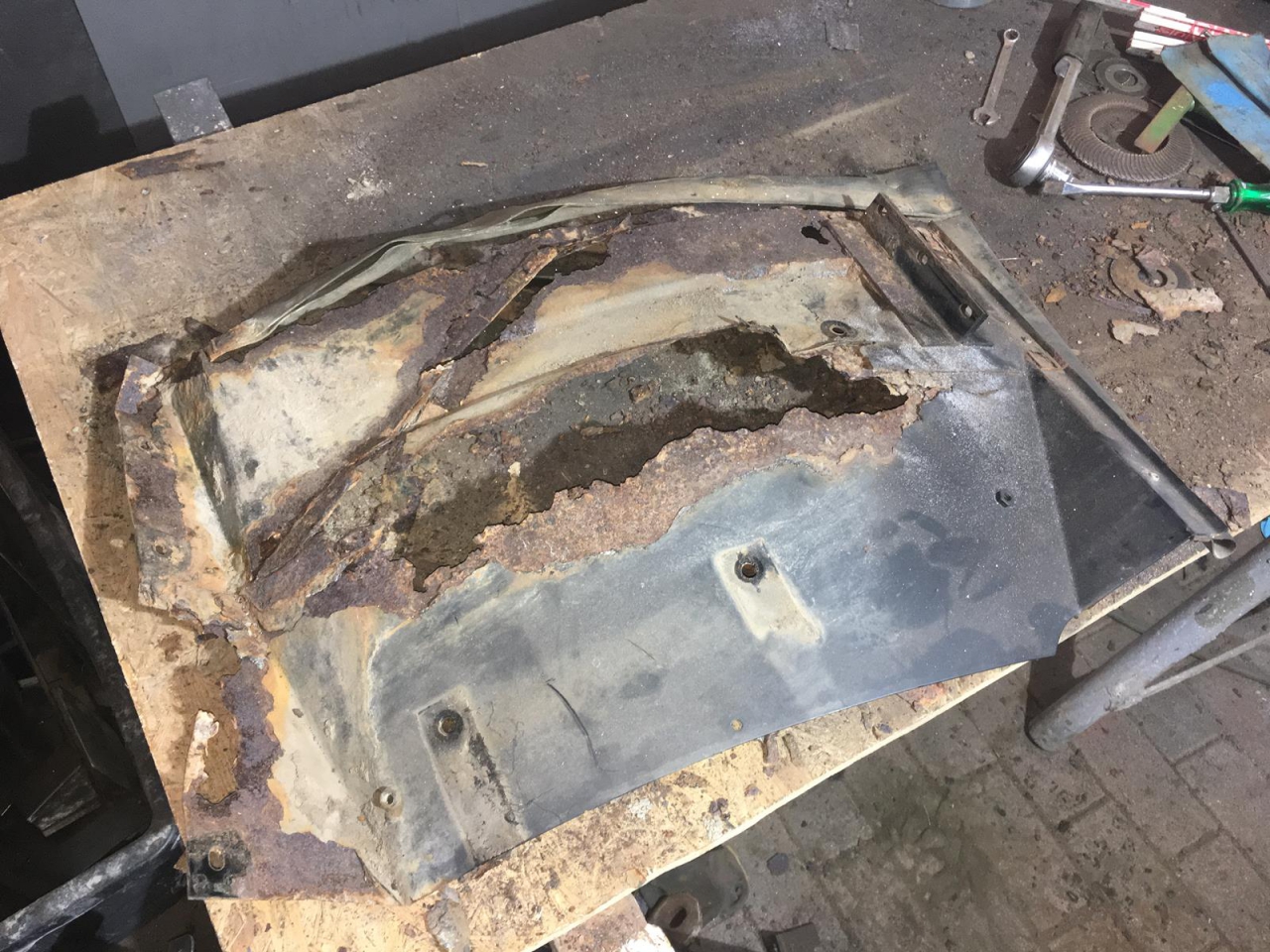

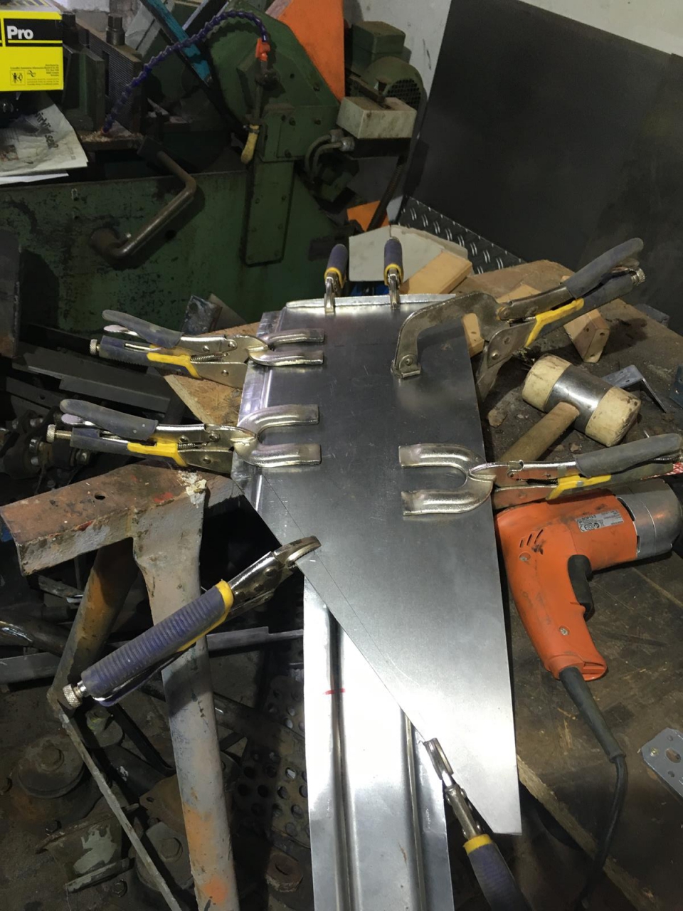

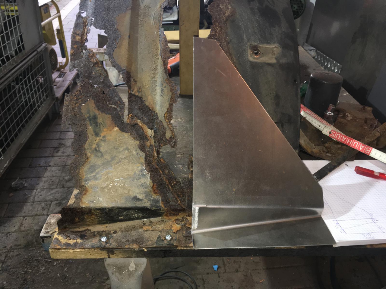

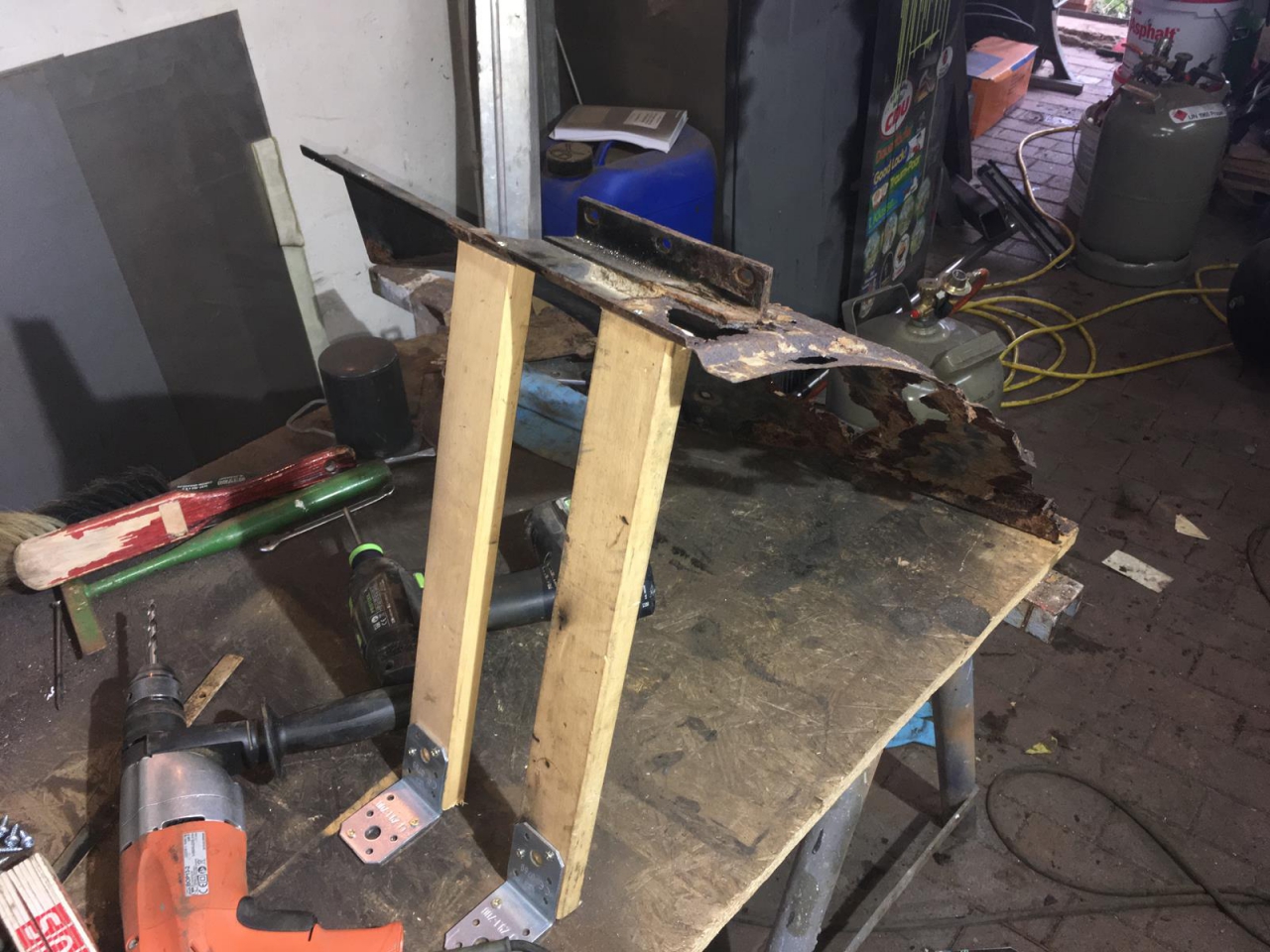

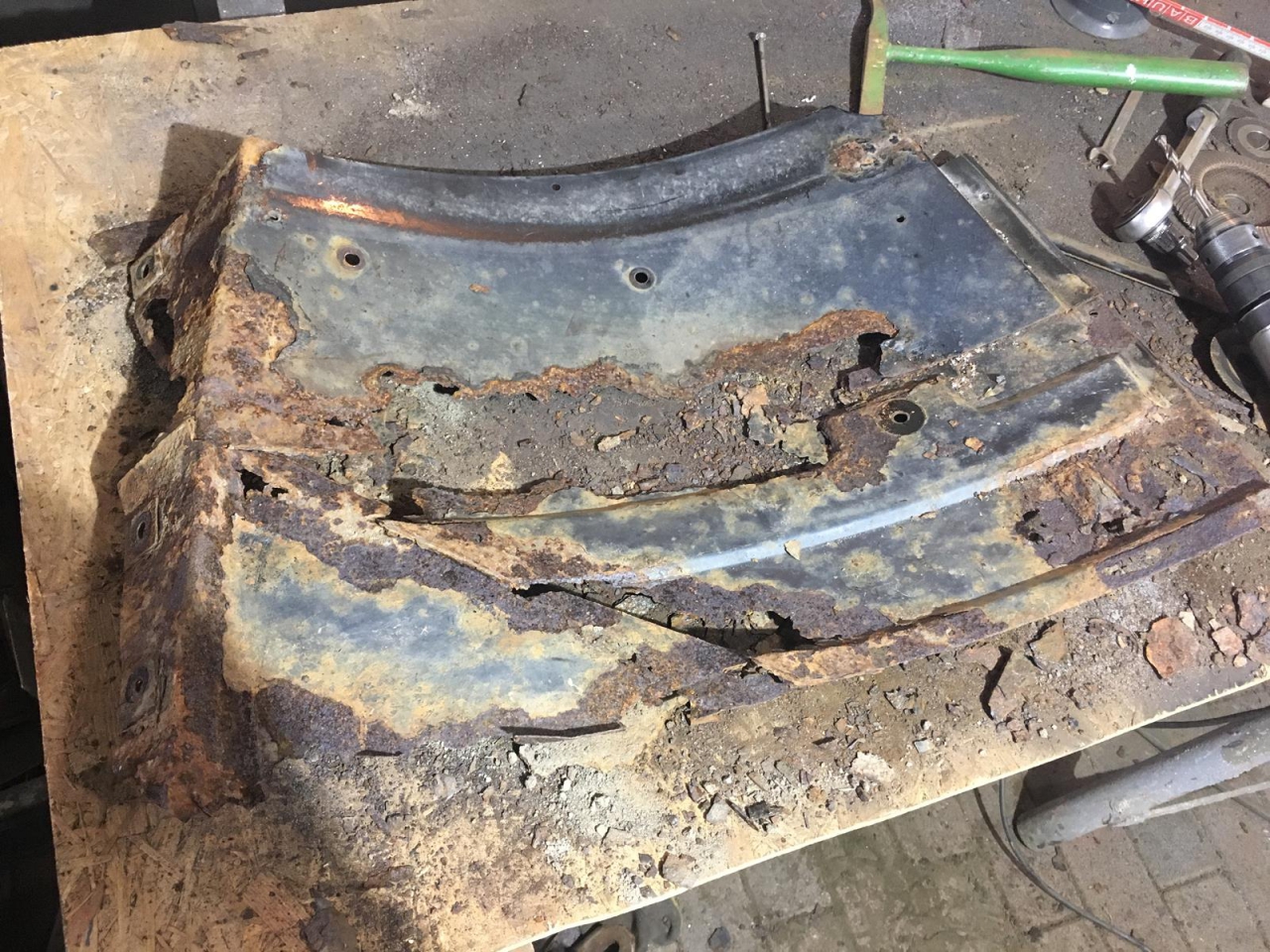

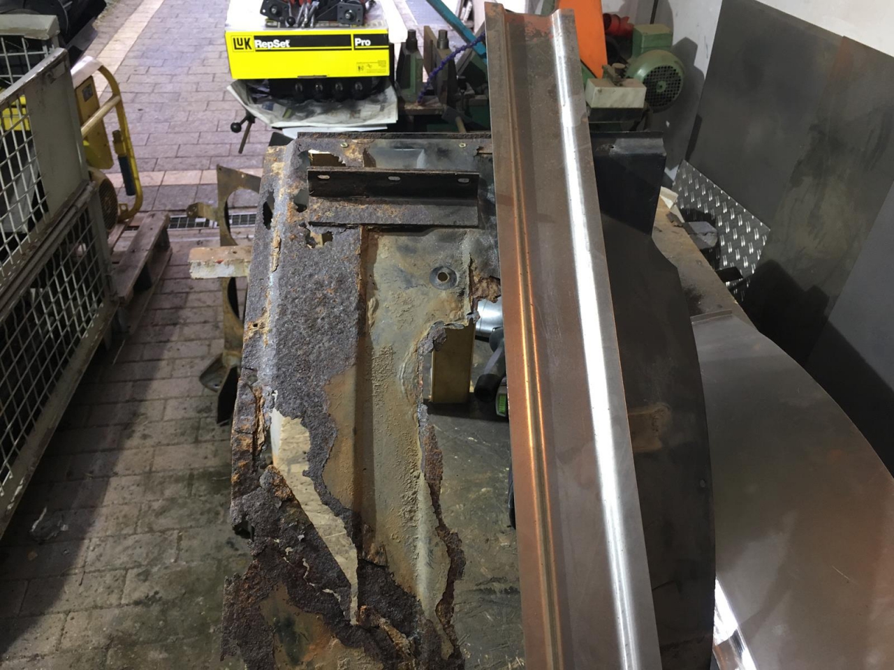

eine etwas größere Baustelle, die mich schon länger verfolgt, ist das Spritzblech im Radlauf auf der Beifahrerseite, aber sehr selbst...
4111
4112

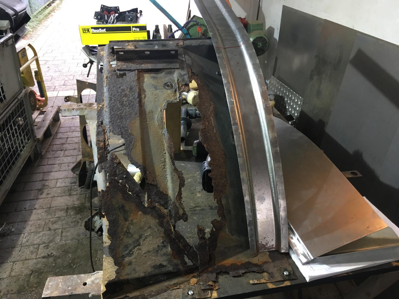

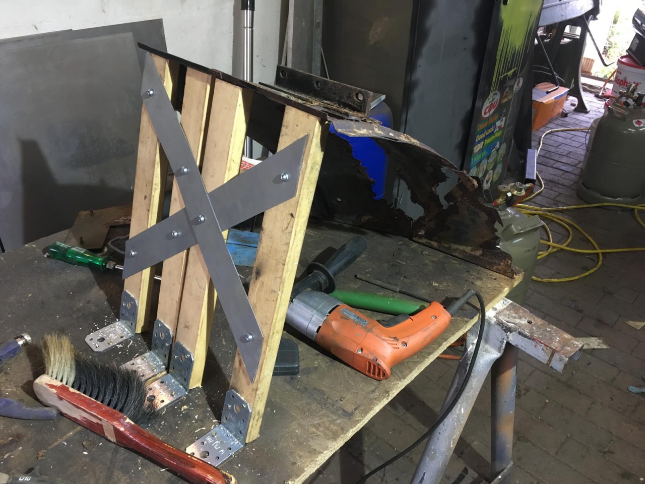

Hier war wieder die größte Schwierigkeit, festzulegen wie man anfängt und vor allem, wie man die Maße auf das neue Blech bekommt. Ich dachte, dass es wohl am geschicktesten ist, das Blech zunächst in "Einbaulage" zu fixieren. Der Plan war, das neue Blech daneben ähnlich aufzuspannen und Stück für Stück nachzubauen.
4113
4114
So konnte ich dann ganz gut die Maße abnehmen und auch besser die erforderlichen Blechgeometrien abskizzieren. Die verschiedenen Blechteile habe ich dann nach und nach in Einzelteilen gefertigt.

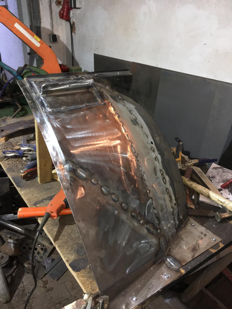

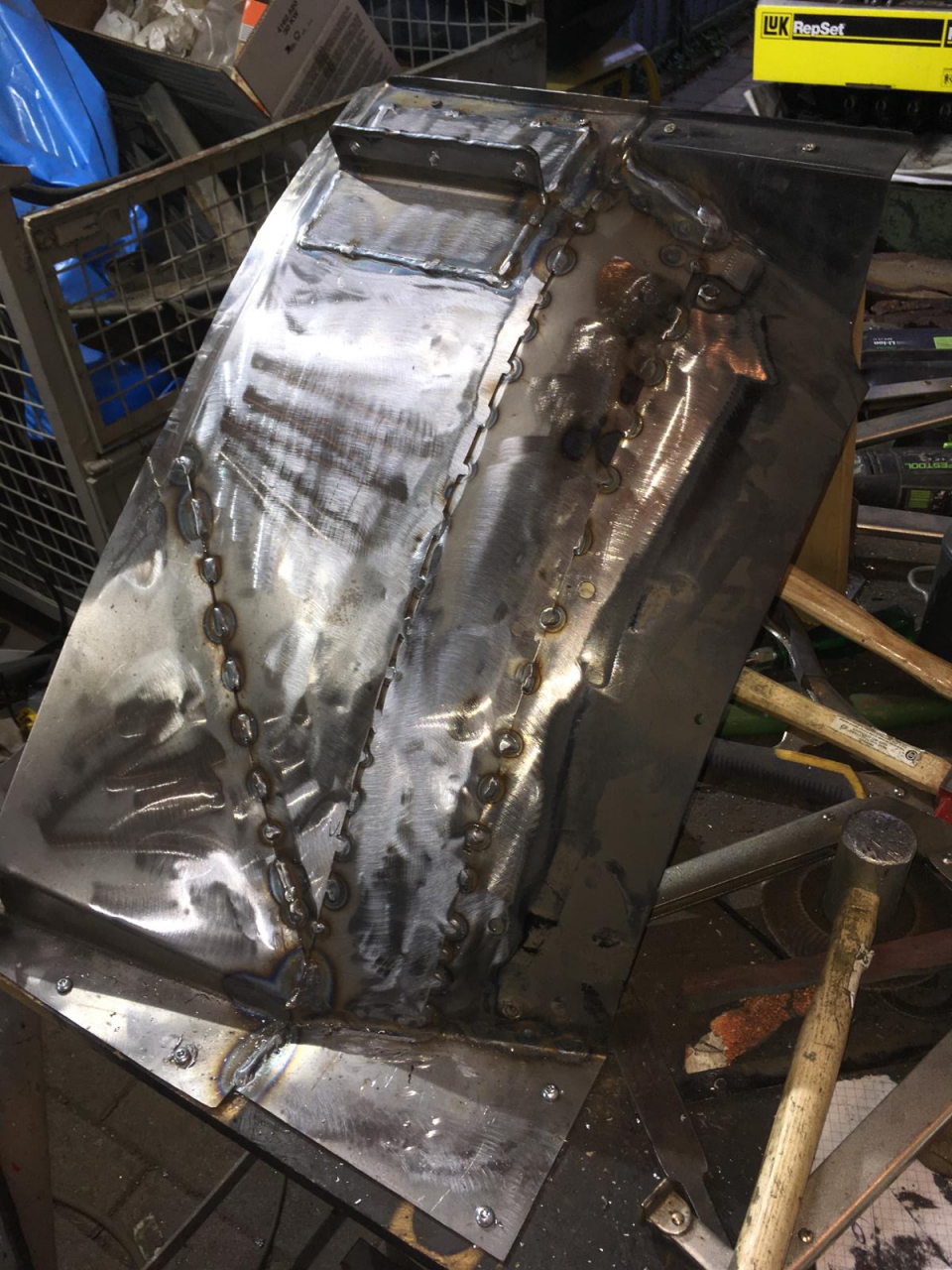

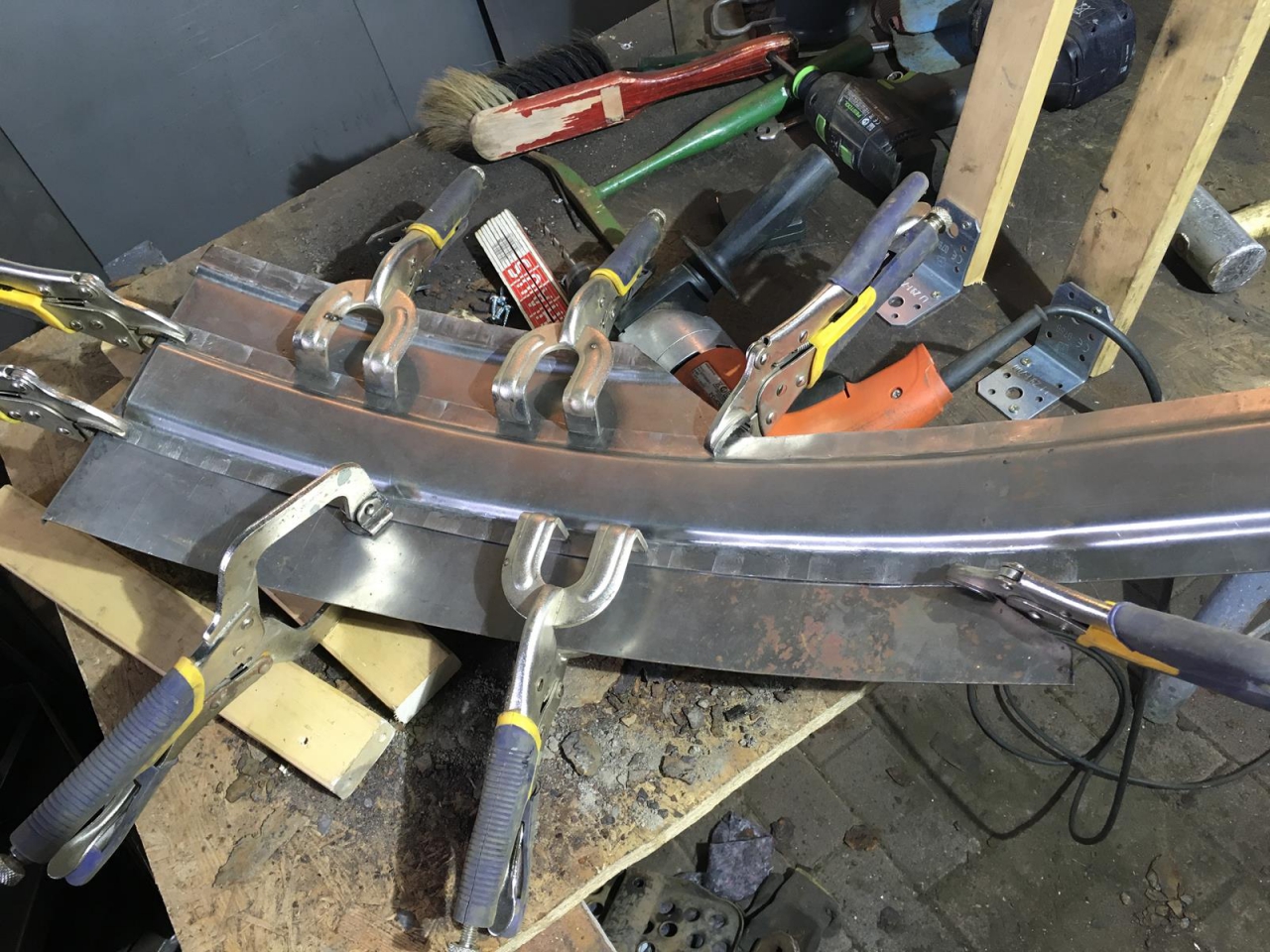

4115

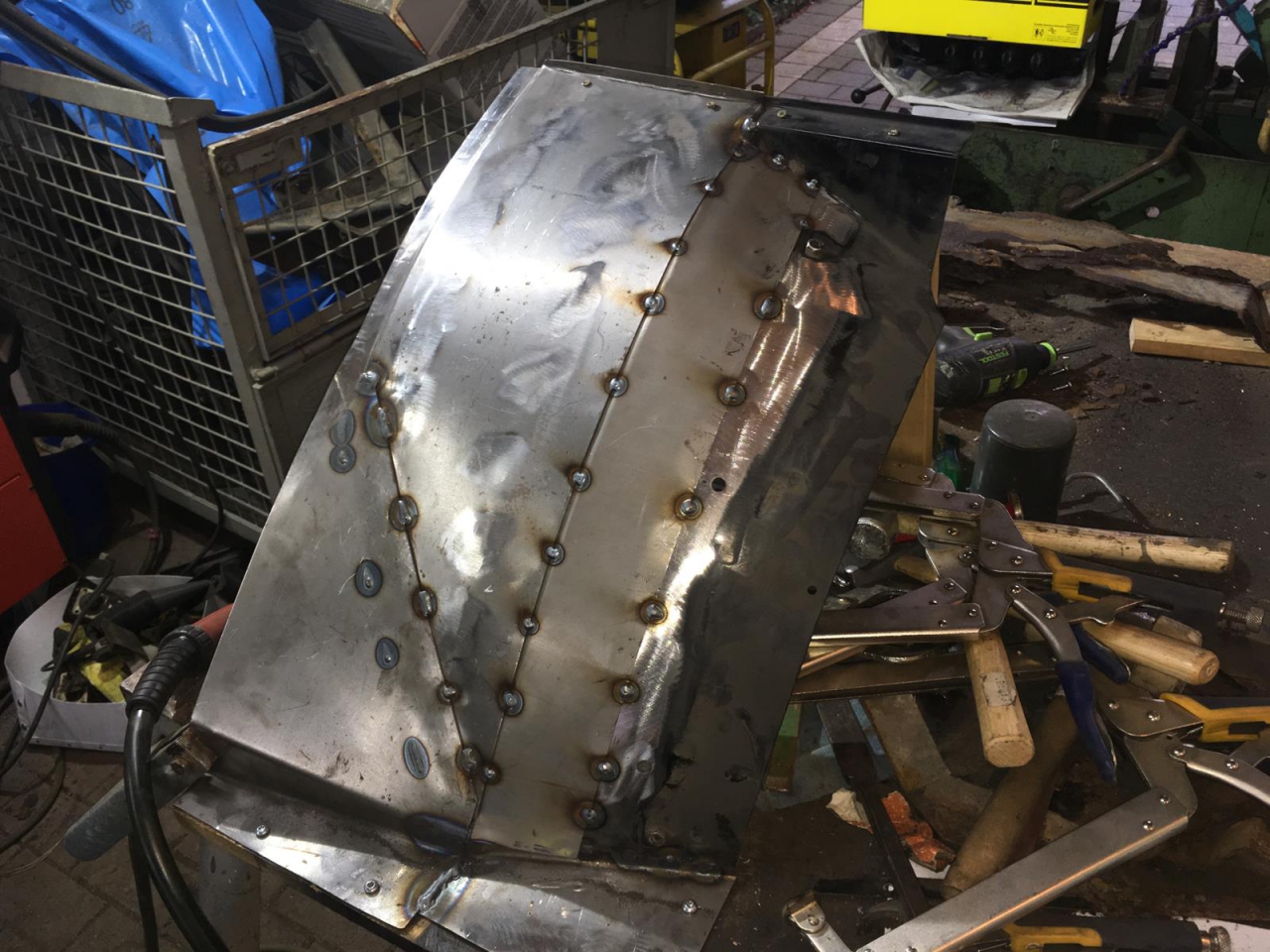

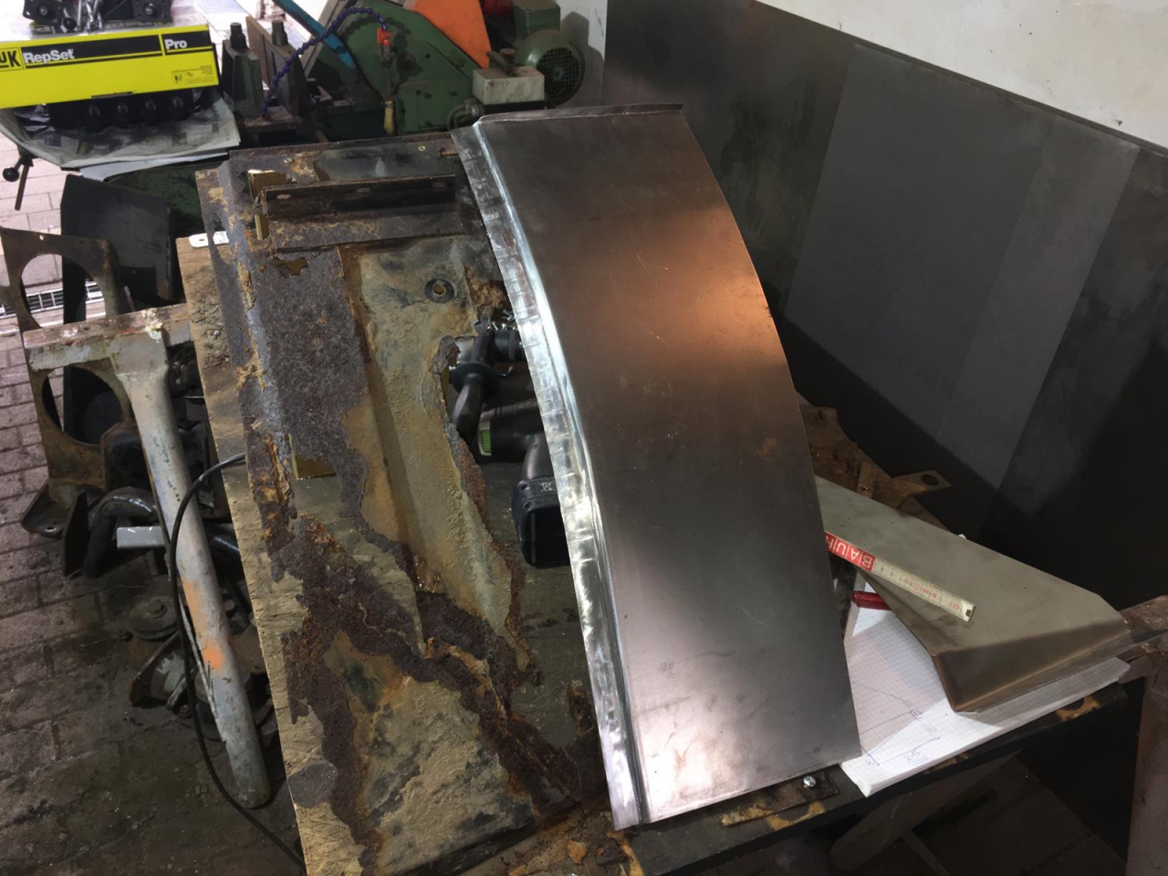

Für das folgende Blech habe ich zunächst den Absatz gekantet. Zunächst sah ich es als große Aufgabe, die Rundung des Bleches herzustellen. Als Erstes habe ich den Absatz mit dem Stauchgerät etwas gestaucht und siehe da, das komplette Blech begann sich in die richtige Rundung zu formen. Noch etwas an der anderen Außenkante nachgerichtet und fertig war die Rundung. Einfacher als erwartet!
4116
Die im Original enthaltene Sicke wäre ein gigantischer Aufwand für den Nutzen geworden und wird auch nur zur Versteifung benötigt. Ich entschloss mich dann dazu, ein Hutprofil zu kanten, ebenfalls rund zu biegen - mit dem Streckgerät - und dann unter das Deckblech zu schweißen.
4117
4118
4120
4121

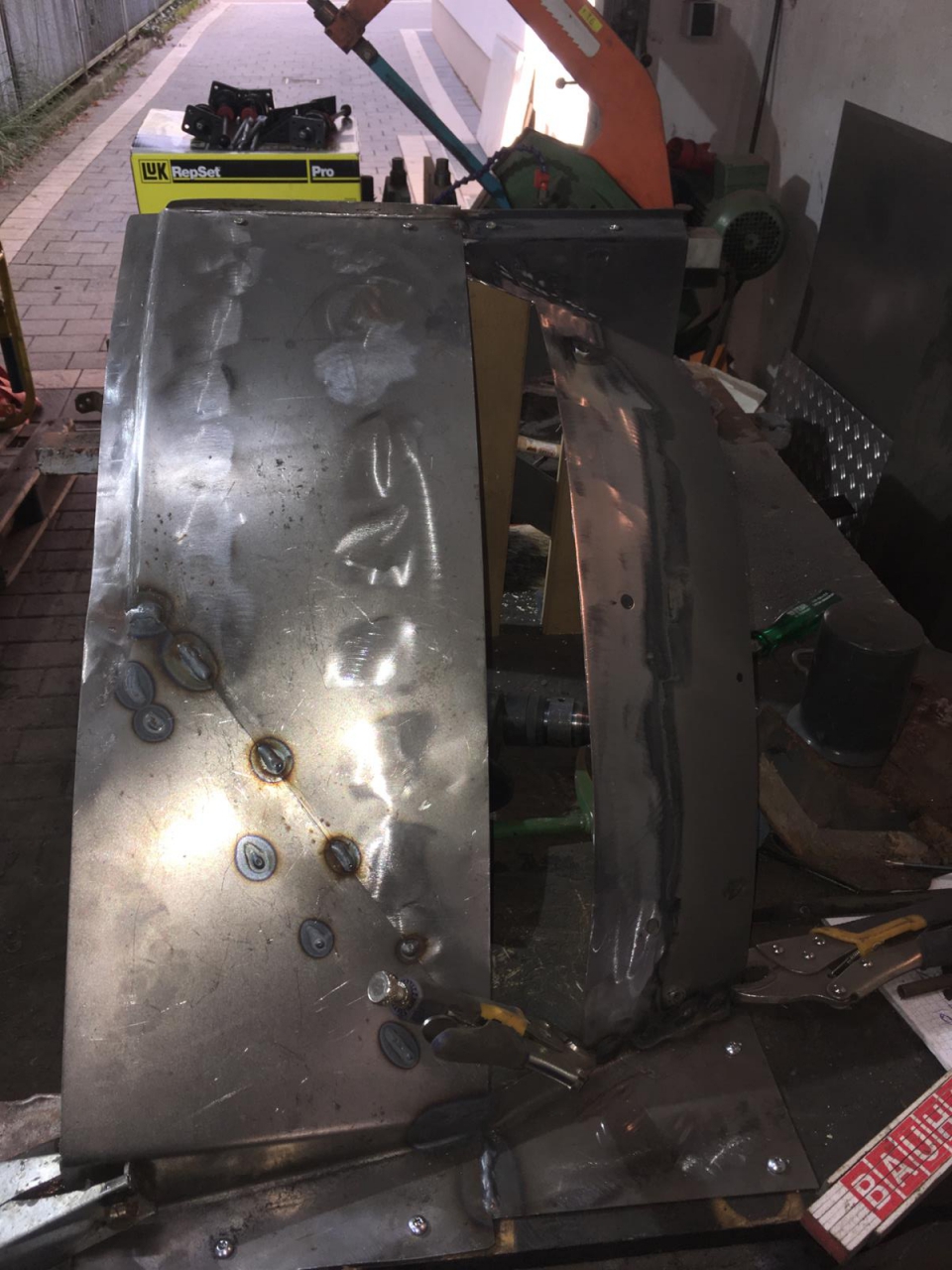

Nach dem Zurichten ging es dann daran, das modrige Blech gegen das neue Blech zu ersetzen. Um die Maße besser hinzubekommen, habe ich dann an der provisorischen Halterung noch etwas versteift, was im Nachhinein betrachtet völlig ausreichend war und sehr zu empfehlen ist.
4122
4123
Jetzt musste nur noch das modrige Blech der Rundung ausgetrennt und ersetzt werden.
4124
4125
4126
4127
Die Falze werden vor dem Sandstrahlen noch mit OWATROL-ÖL versiegelt, damit die Feuchtigkeit möglichst wenig Angriffsfläche hat. Ich versiegele es vor dem Sandstrahlen, da ich direkt nach dem Sandstrahlen die Grundierung (OVAGRUNDOL PRIMER) aufbringen möchte.
4128
Nachdem die Instandsetzung des Spritzblechs immerhin 8 Stunden benötigte, ging das letzte Blechteil für die Schalldämmung fast von alleine von der Hand.
4129
Viele Grüße
Tobias

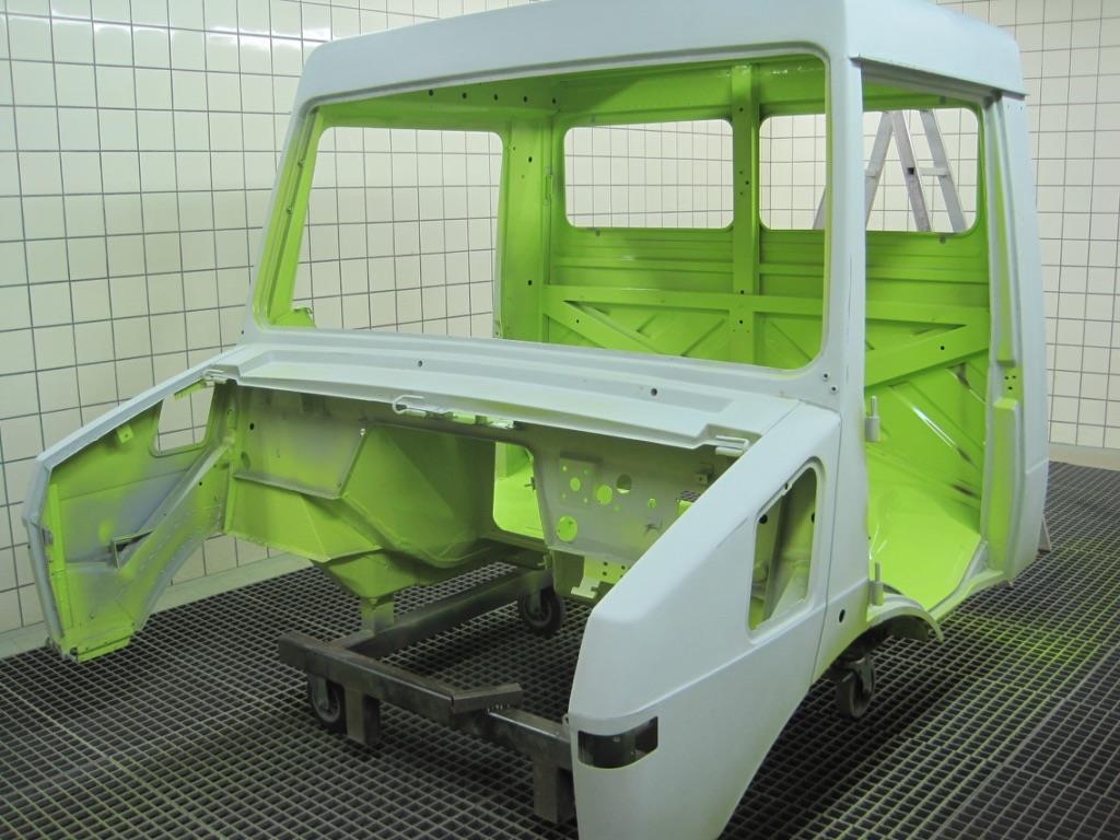

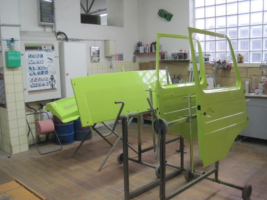

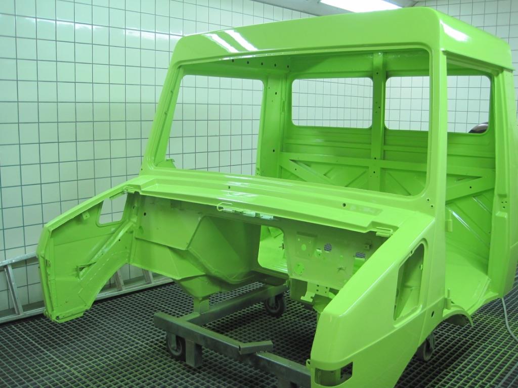

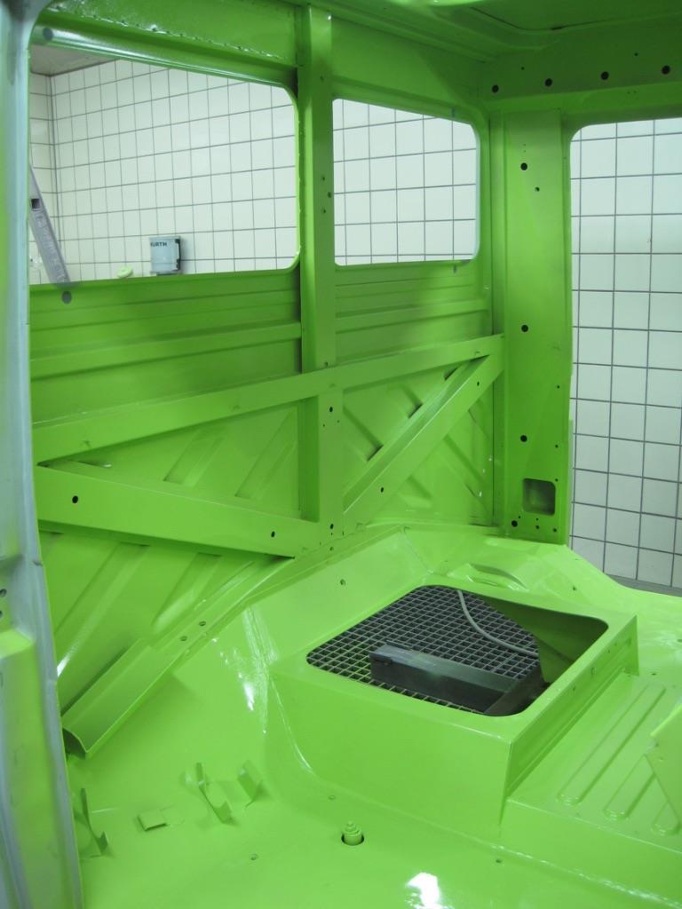

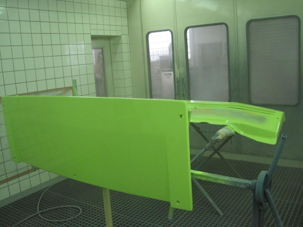

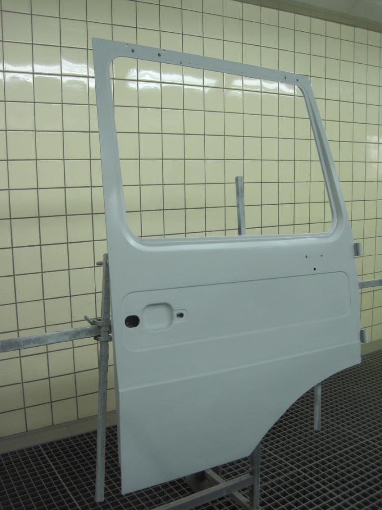

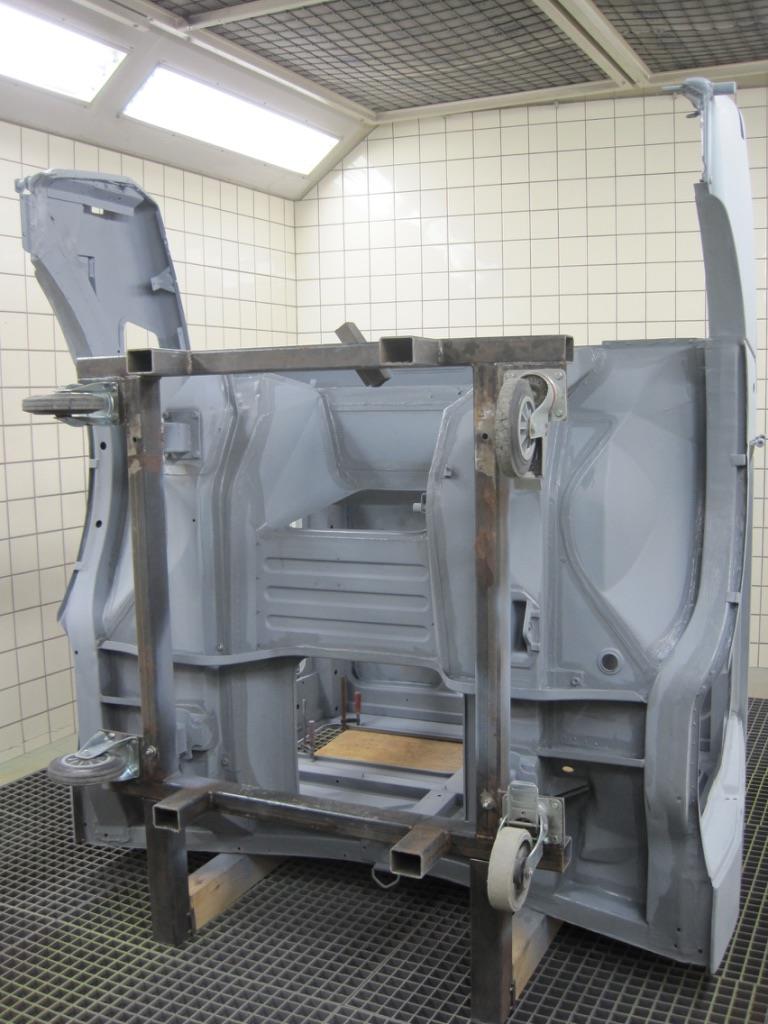

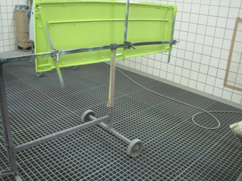

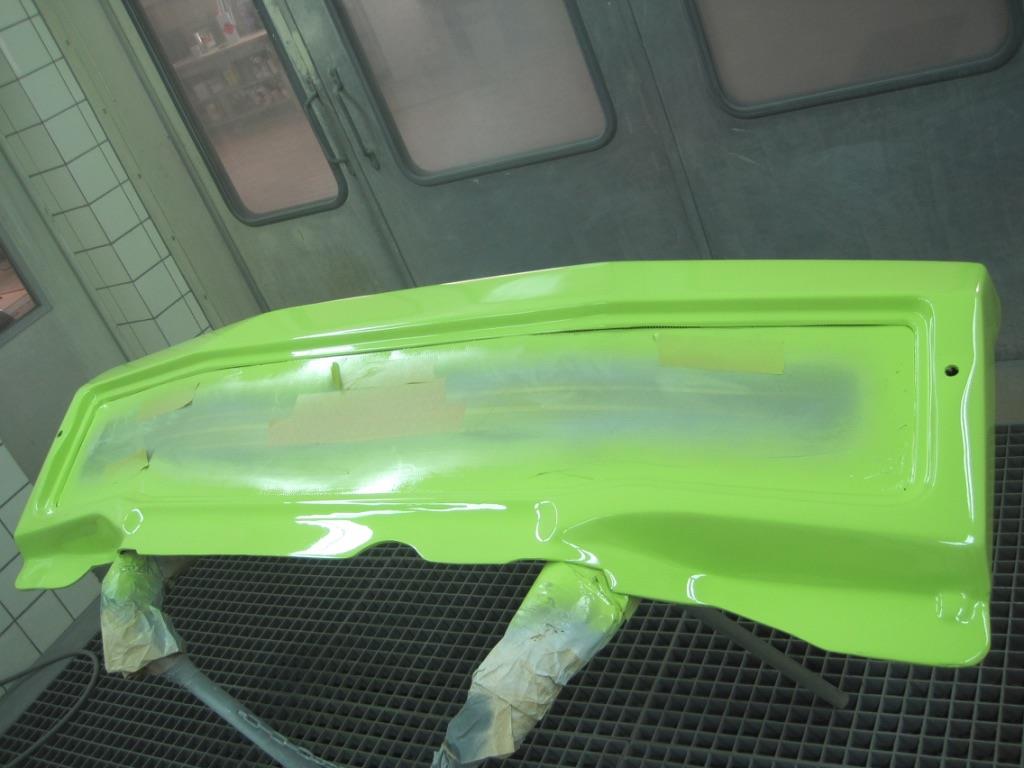

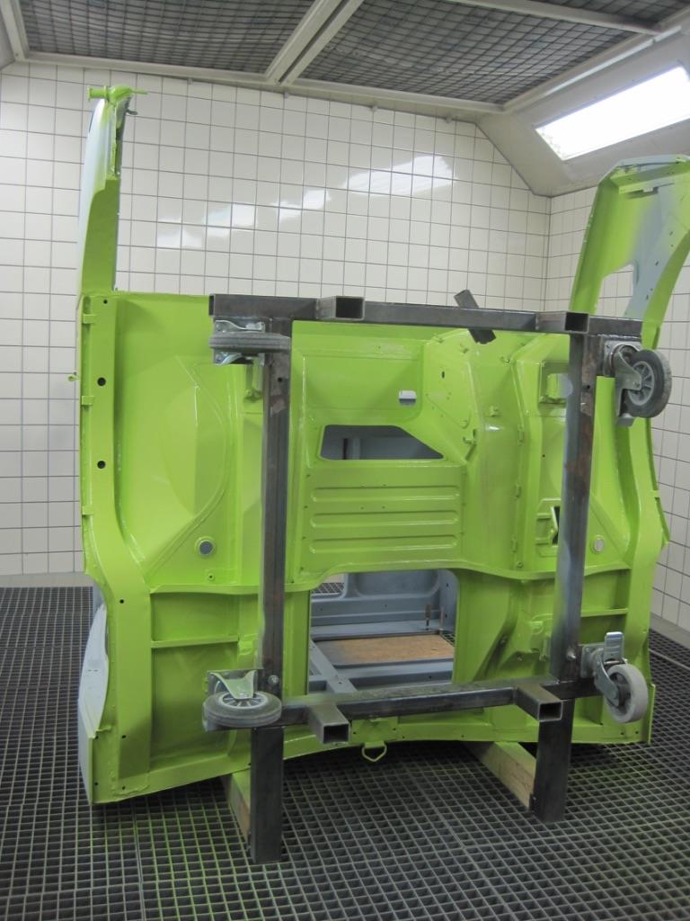

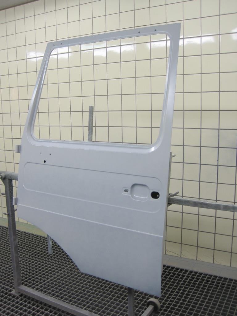

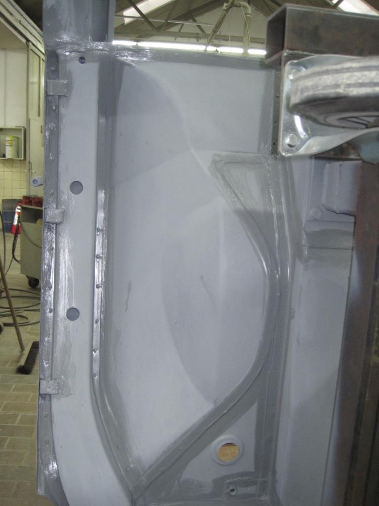

gänzlich unerwartet erreichte mich vergangenen Dienstag eine Mail der Lackiererei mit dem Text "Hallo, wir wären dann soweit"... Angehängt waren die folgenden Bilder:
4130
4131
4132
4133
4134
4135
4136
4137
4138
4139
4140
4141
4142
4143
4144
4145
4146
4147
4148
Viele Grüße
Tobias

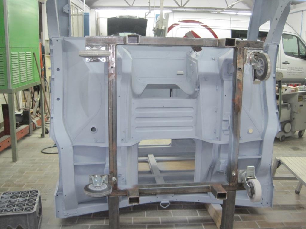

#498078

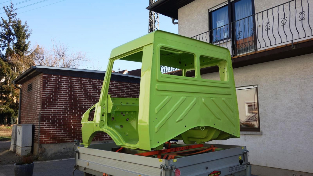

Hallo UCom,

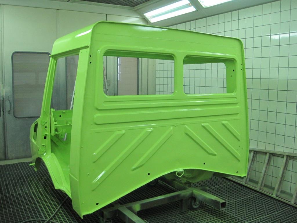

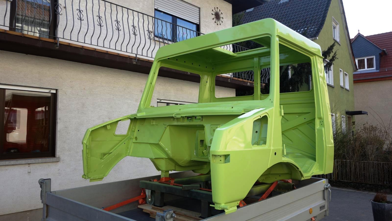

heute war dann der große Tag der Abholung. Nachdem das Fahrerhaus in der Lackkabine mit dem frischen Lack sehr grell wirkt, ist die Farbe bei trockenem Lack und bei Tageslicht zum Glück um einiges unauffälliger. Heute steht nun Garage/Werkstatt ausräumen auf dem Plan, um das Fahrerhaus unbeschadet und vor allem diebstahlgeschützt unterbringen zu können. Jetzt kann der "Innenausbau" beginnen. :party
Der Moment, das Fahrerhaus endlich fertig zu Hause zu haben, entschädigt für all die Arbeit, die bereits im Fahrerhaus steckt... Ist natürlich quatsch! Aber ein tolles Gefühl ist es trotzdem und vergessen werde ich den Moment auch nicht so schnell : trink2
4149
4150
Viele Grüße
Tobias
