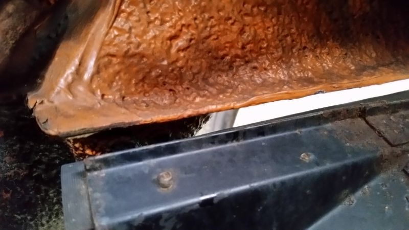

zur Verdeutlichung meiner Frage habe ich vorhin einige Fotos der beiden Innenkotflügel meines U427 (1400) gemacht.
Die linke Seite ist noch in dem (stark vergammelten) Zustand, wie ich das Fahrzeug erhalten habe. Der beschriebene Dichtlappen liegt hier von unten gegen die Fahrerhausvorderwand an (so, wie es sich vermutlich von selbst ergeben würde, wenn man das zuvor hochgeklappte Fahrerhaus einfach wieder plump herunterklappt, ohne sich Gedanken um diese Dichtung zu machen - ich denke, so meint es auch Tobias):
Blick aus dem Motorraum gegen die Unterkante der Fahrerhausvorderwand.
4510
Deutlich ist der große Luftspalt zu sehen, weil der Dichtlappen hier unterhalb (also im Radhaus) liegt.
Noch besser sieht man es auf den beiden unteren Fotos aus dem Radhaus heraus in Richtung Motorraum:
4512 4511
