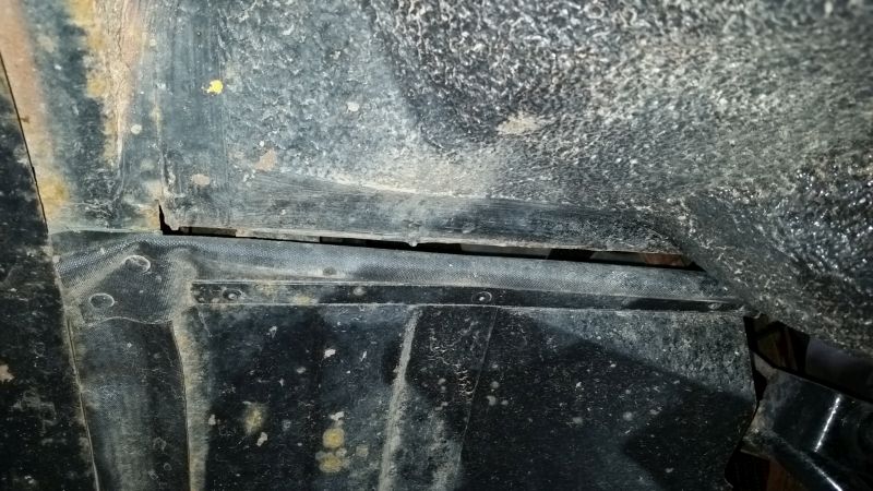

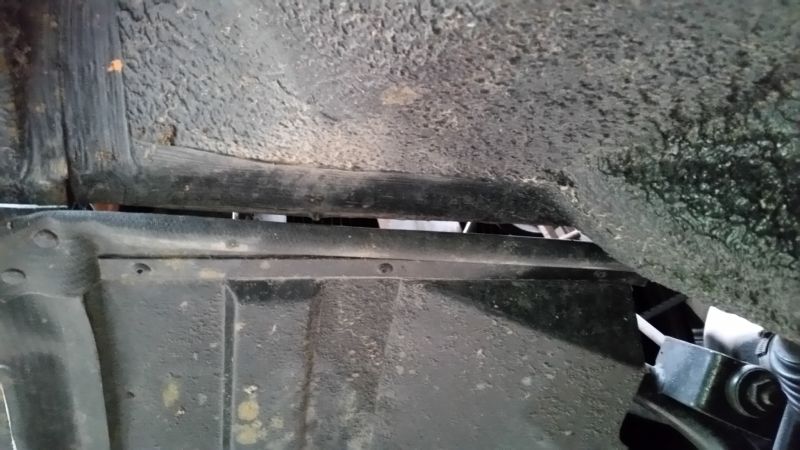

Die linke Seite ist noch in dem (stark vergammelten) Zustand, wie ich das Fahrzeug erhalten habe. Der beschriebene Dichtlappen liegt hier von unten gegen die Fahrerhausvorderwand an (so, wie es sich vermutlich von selbst ergeben würde, wenn man das zuvor hochgeklappte Fahrerhaus einfach wieder plump herunterklappt, ohne sich Gedanken um diese Dichtung zu machen - ich denke, so meint es auch Tobias):
Blick aus dem Motorraum gegen die Unterkante der Fahrerhausvorderwand.
4510
Deutlich ist der große Luftspalt zu sehen, weil der Dichtlappen hier unterhalb (also im Radhaus) liegt.

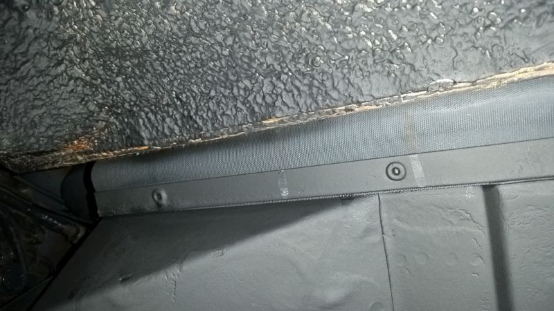

Noch besser sieht man es auf den beiden unteren Fotos aus dem Radhaus heraus in Richtung Motorraum:
4512 4511

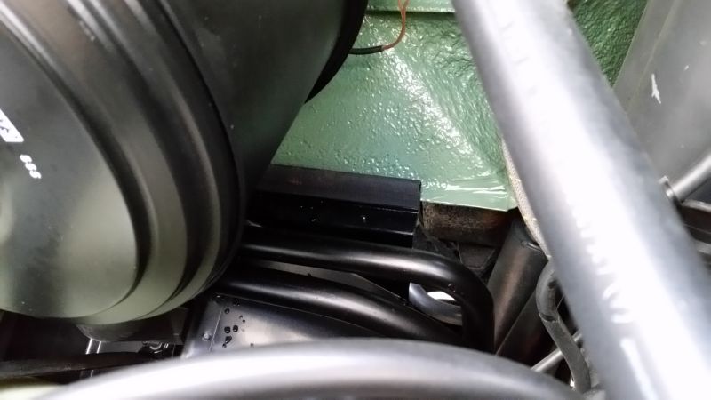

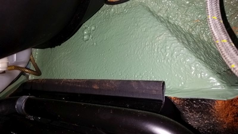

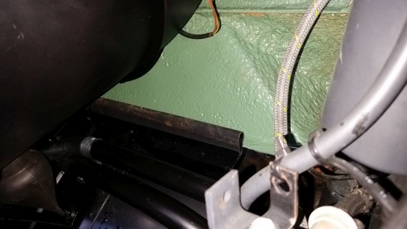

Anders die Situation auf der rechten Seite. Hier habe ich schon alles weitestgehend restauriert und - vor allem - diesen Dichtlappen vor die Fahrerhausvorderwand gelegt, wie ich bereits ganz am Anfang beschrieben hatte.
Zuerst drei Fotos aus dem Motorraum Richtung Radhaus:
4513 4514 4515
Die gleiche Situation aus dem Radhaus Richtung Motorraum:
4516 4517
Meiner Ansicht nach ist die Abdichtwirkung des Dichtlappens in dieser Anordnung wesentlich besser gegeben.
Ich hoffe, so ist meine Frage besser verständlich. Vielleicht kann der eine oder andere von Euch, der ein Fahrzeug aus diesen Baureihen besitzt, mal nachsehen, wie es bei diesen in der Praxis aussieht und mir Rückmeldung geben...
