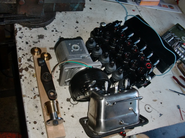

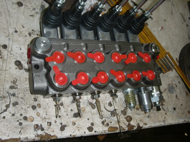

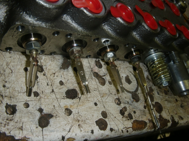

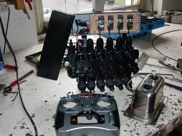

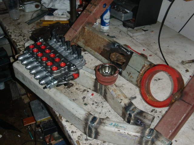

Hallo zusammen, mein 411er soll in der Schwachholzernte eingesetzt werden.Eine 90cm Rückezange soll angebaut werden,daher kann ich mit dem Original Steuerblock nichts machen und habe ihn verkauft.
Für mich kommt nur ein 6-Fachbock infrage.Der Steuerblock sitzt hinten kurz vor der Anhängerkupplung,angesteuert werden 4 Ventile und die Weiche mit Servos,betätigt wird dann später alles mit Funk.2 Ventile bleiben Handbetätigt. Der Steuerblock soll an 3 Punkten mit Schwinggummis verschraubt werden so das man ihn schnell ein und ausbauen kann.Zu besseren Verständniß einige Bilder.
4823 3126 31253004 2979 2936 2935 2934

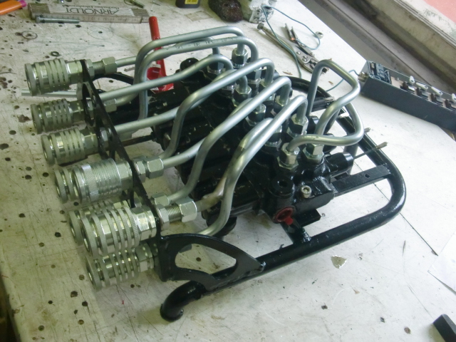

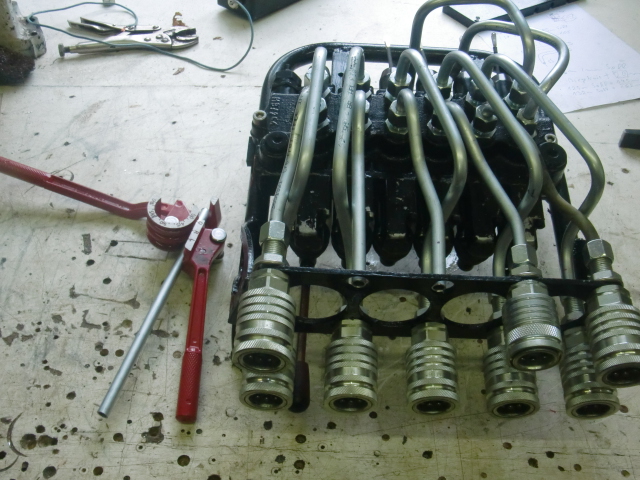

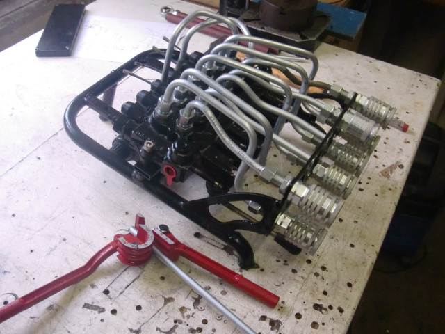

Hallo zusammen, heute konnte ich endlich den Rahmen für den Steuerblock und Kupplungen fertig machen und jetzt kann der 6_Fach Steuerblock angeschraubt und das ganze verrohrt werden. Ich habe mir 10X1 Rohr besorgt und dazu eine kleine Biegevorrichtung die sehr behutsam behandelt werden will.Ein Rohr habe ich mal einbaufertig gebogen und habe noch einige Schwierigkeiten genau auf Maß zu biegen.
VG ULi4832

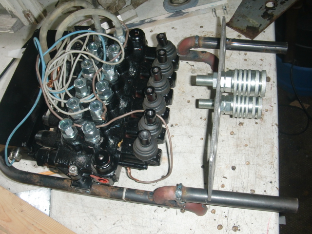

Hallo zusammen, der Steuerblock ist fertig verrohrt.Das preiswerte Biegewerkzeug hat gut funktioniert,habe aber bedenken damit 10X1,5 mm Rohre zu biegen.Konnte mich schnell mit dem Werkzeug einarbeiten und habe nur ein Rohr verbogen. Jetzt fehlen mir noch 2 Steckkupplungen und dann kann der Block in den Mog angepasst werden.
4835 4834 4833

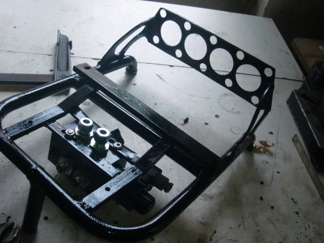

#510475

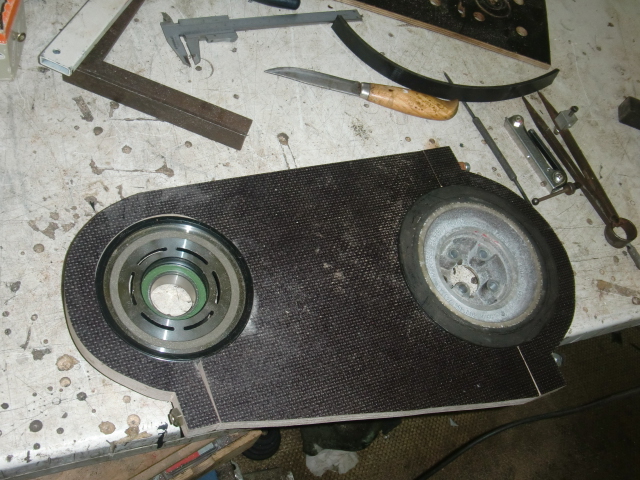

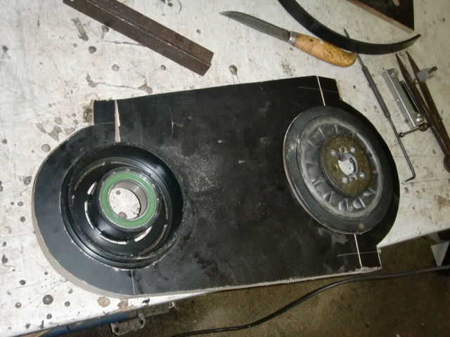

Hallo zusammen, der Steuerblock ist angepasst und hat seinen festen Platz gefunden. Jetzt geht es mit den Arbeiten weiter die ich aufgeschoben habe.Die Hydraulikpumpe muß eingebaut werden.Sie soll an dem Platz sitzen wo auch der Druckluftpresser war, ein Blech habe schon angefertigt wo ich die Halter für die Pumpe anschweißen werde.Das Problem ist, daß die Feinrippenriemenscheiben genau fluchten müßen.Meine Gleitsichtaugengläser erschweren das ganze noch.
Die Kühler habe ich ausgebaut um besser arbeiten zu können,die Pumpe hinhalten und heften kommt auf keinen Fall in Frage. Ich will mir aus 22er Sperrholz eine Vorrichtung bauen die ich an der Motorriemenscheibe befestige und danach die Pumpe ausrichten werde.Der Keilriemen soll die Lima auch noch antreiben und über eine Umlenkrolle laufen, das mit der Keilriemenspannung kann über die Lima erfolgen oder über eine Gasdruckfeder. Bilder werden in den nächsten Tagen folgen.

Hallo Christoph,ich habe eine Bosch-Pumpe. Sind die Soeschen Pumpen so schlecht?
die Einbau und Fluchtvorrichtung ist soweit fertig gesägt und ich hoffe das es damit klappt die Pumpe genau einzubauen.
4919 4918
