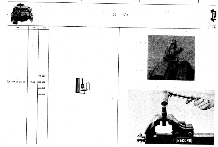

hat jemand ein Muster dieses Sonderwerkzeuges 636 589 01 31 00? Und kann es für mich vermessen?
Gruß & Dank Markus

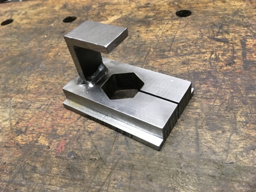

Hallo Markus,
das originale Werkzeug habe ich nicht, aber ich habe dieses, welches ich vor einiger Zeit mal selbst anhand von Bildern aus dem Internet nachgebaut habe.
Die Schlüsselweite ist 27 mm und der Winkels muss so hoch sein, dass der Sechskant des Federgehäuses möglichst mittig in dem Flacheisen des Werkzeuges sitzt.
Falls Dir auch mein Nachbau Teil reicht, dann schicke ich Dir die Maße gern
Gruß Max

Hallo Max,
ganz so viele Bilder findet man im Internet nicht, habe mein Modell auch so aufgebaut und einen Düsenstock vermessen.
Wie bist du bei der Fertigung vorgegangen? Ein Frästeil?
Markus
#512138
Hallo Markus
die Platte wasserstrahlschneiden dürfte die günstigste Lösung sein und dann die Längsseiten befräsen
#512141
Hallo Helmut,
ja, Wasserstrahlschneiden ist eine Option, zumal die Kanten noch bearbeitet werden müssen und eine Aufhärtung der Schnittkanten beim Wasserstarhl nicht erfolgt.
Hallo Max,
muss das nicht SW24 sein und SW27 ist der Steckschlüssel mit dem der Düsenhalter gelöst wird. Das zeigt zumindest mein WHB. Der Düsenstock wird kopfüber in den Halter gesteckt.
Markus
Zuletzt geändert von mhame am 10.12.2017, 10:11, insgesamt 2-mal geändert.
#512150
Hallo Markus.
Liegt dann nicht die Spitze der Düsennadel in dem Winkel, da sie ja etwas über den Düsenkörper hinaussteht? Besser wäre dann doch ein Loch in dem Winkel oder hab ich was übersehen?
#512152
Nein, die Zuleitung liegt unten! Die Düse ist mit SW27 gesichert, das Oberteil der Düse hat SW24. Die Düsennadel ist in dem Steckschlüssel, faher muss es ein langer Steckschlüssel sein, der auch eine Sonderwerkzeugnummer hat.
Markus
#512172
Hallo Markus,
Du hast natürlich vollkommen recht. Der Sechskant vom Federgehäuse hat 24mm und nicht 27mm. Da hab ich mich vertan.
Der Sechskant ist von einer abgeschnittenen Nuss, die ich dann eingeschweißt habe. Anschließend an der Seite die beiden Absätze reingefräst und die Ober- und Unterseile leicht mit einem Planfräser bearbeitet.
Gruß Max

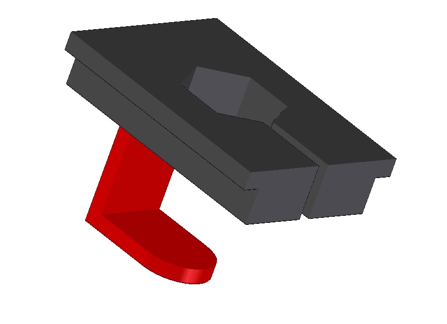

Ich habe, dank der Unterstützung eines schweizer Kollegen, die Maße dem Original entsprechend geändert und ein neues Modell erstellt .
Markus

#512446
Servus Markus!
Ich kann die Teile mal bei einem Wasserstrahlschneider anfragen.
Soll ich nur den Block anfragen? Es wäre ja eine Überlegung, auch gleich die Lasche mit anzufragen. Von welcher Stückzahl soll ich ausgehen?
Ich bräuchte dann aber eine Zeichnung bzw. die dxf-Files.
Gruss
Bernhard
