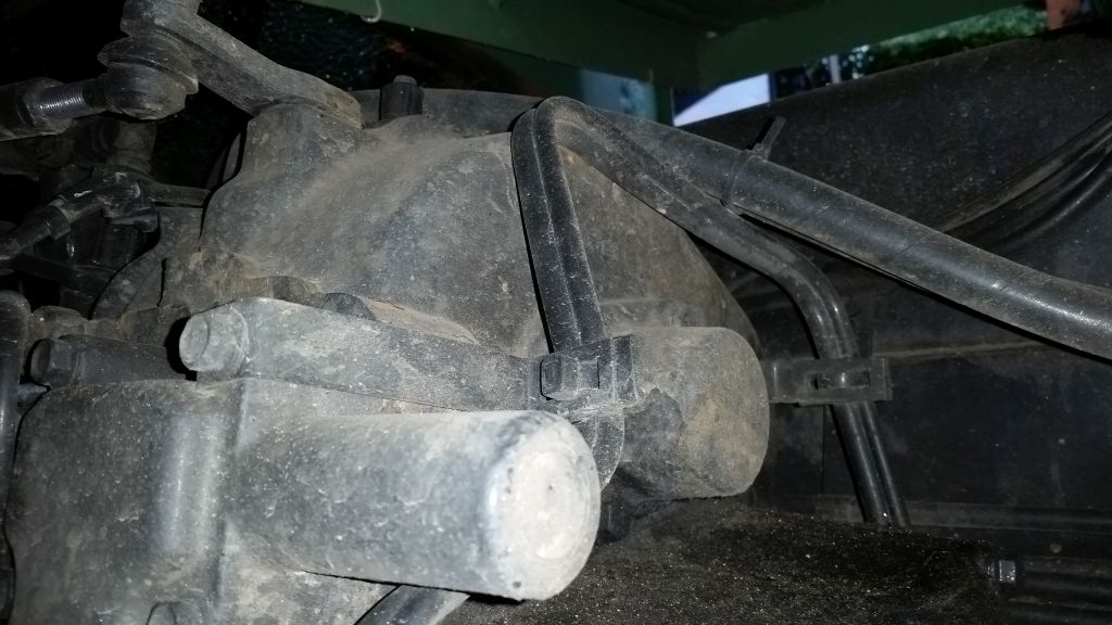

Hier ist ein (nicht sehr gutes) Foto von der oberen Hälfte der Rückseite meines Getriebes:
5080
Das sieht so aus, als ob da (rechts der Bildmitte) ein Wellenstummel aus dem Getriebegehäuse herausragt, der durch einen "Topfdeckel" blind verschlossen ist.

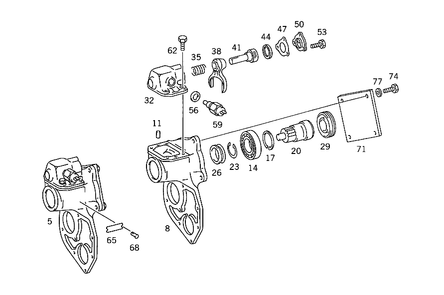

Dann gibt es diese Skizze "625 Nebenantrieb", bei der alle Positionsnummern grau hinterlegt sind:
5079
Mir scheint, dass dieses um 180 Grad ggü. der oberen Skizze gezeichnet ist (?). Dann könnte Pos. 20 der Antriebswellenstummel für den Nebenabtrieb sein (?).
Die Teilegruppe oberhalb stellt wahrscheinlich den Betätigungsmechanismus mit elektrischem Endlagenschalter dar. Vermutlich würde ich also den ganzen Nebenabtrieb komplett brauchen. Wie es von dort weiter geht, habe ich noch nicht finden können. Es müsste ja von dort eine Zapfwelle nach hinten aus der Quertraverse heraus angebaut werden. Platz im Rahmen wäre dort bei meinem U1400 jedenfalls durchgängig.

Das Bild 625 ist in gleiche Blickrichtung wie das Getriebe gezeichnet. (Wenn du ein Bildchen einstellst, bitte mit Baugruppe oder SA mit Strich-Ausführung. Das espart das doppelte Suchen damit wir vom gleichen Teil sprechen) Du hast vermutlich z.Zt SA35930, genaues geht halt nur mit FIN . Bei der Vorrüstung ist die Getriebeeingangswelle auf der "Rückseite" mit einer Aufnahme für den Nebenabtrieb versehen, stanrdardmäßig ist die Welle hinten stumpf.
Im EPC musst du das Getriebe aufrufen. In Gruppe 100 (Seite 3) findest du den Deckel.Das Teil 5 bzw 8 ist der Deckel an der Vorgelegewelle am Getriebe , auf deinem Bild nicht sichtbar (das ölige Gehäuse das unter dem Topfdeckel nacht rechts ragt) Das neue Getriebe ersetzt den Lagerdeckel für die Vorgelegewelle und deinen "Topfdeckel", die den Wellenstummel abdeckt.
