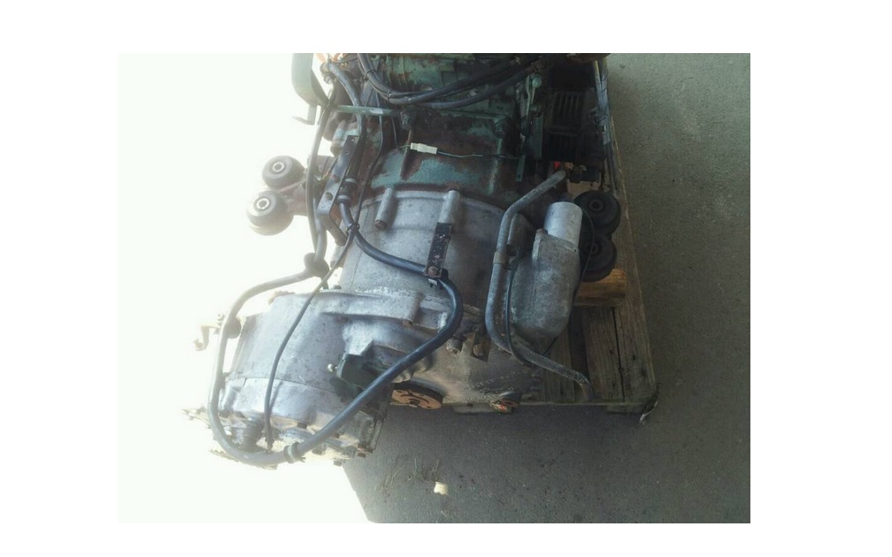

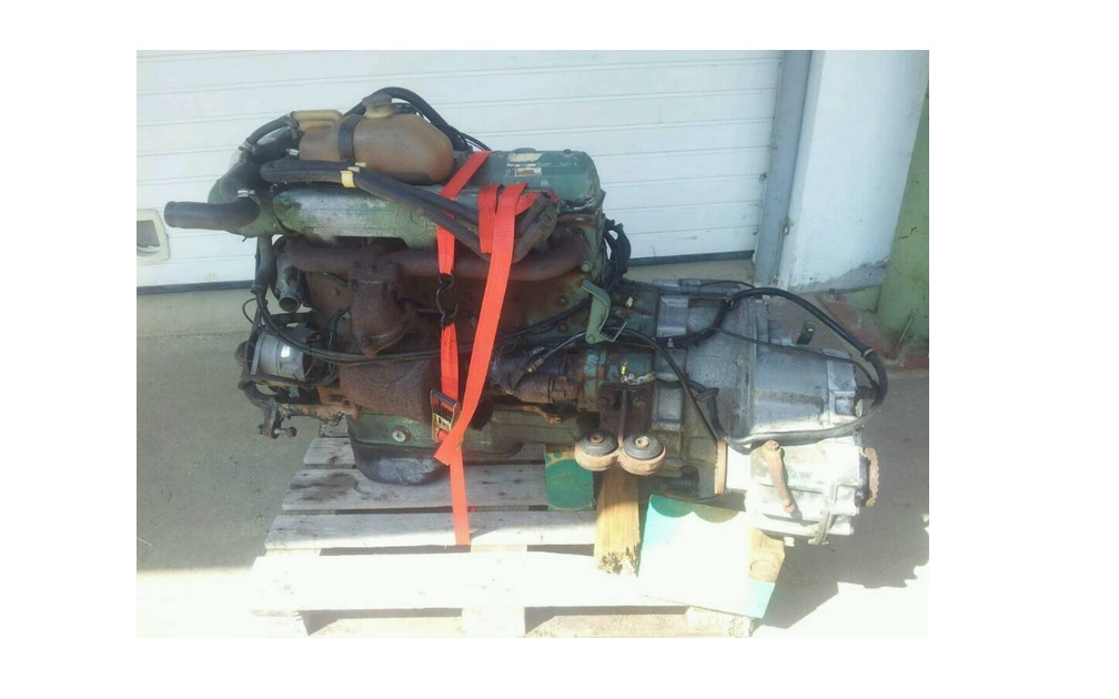

Helmut, bitte einmal noch! Wenn ich das wie in meinem LInk nun kaufe, dann brauche ich noch neue Kupplungen dazu. Ist das richtig? Der "Ausrücker" für die zweite Kupplung scheint ja dran zu sein. Brauche ich auch eine andere Welle die zum Hauptgetriebe geht?
Ich hab nur halt Angst, dass ich dahin fahre um das Getriebe zu kaufen und dann nicht gleich alle Teile mit besorge!
Ich glaube nun haben wie es auch bald. Ich danke dir wie immer für deine super freundliche Hilfe. Wenn wir uns mal treffen sollten gebe ich einen aus! :lol:
Wünsche allen einen schönen Tag!
Jesko
#513523
Jesko hat geschrieben: Wenn ich das wie in meinem LInk nun kaufe, dann brauche ich noch neue Kupplungen dazu. Ist das richtig? Der "Ausrücker" für die zweite Kupplung scheint ja dran zu sein. Brauche ich auch eine andere Welle die zum Hauptgetriebe geht?
Welle wie Georg schreibt, muss kürzer sein. Kürzen kann die jeder Gelenkwellendienst. Die Ausrückgabeln sind dran, ob die Zylinder drann sind musst du vorher prüfen oder anfragen. Nach den Bildern scheinen sie noch dran zu sein. Die Doppelkupplung ist ein Komplettpaket und umfasst auch das passende Schwungrad. Vielleicht hat der Anbieter das Zeug noch darumliegen. Auch wenn die Kupplung und das Schwungrad verschlissen ist, kann man aufarbeiten oder als Tauschteil noch nutzen.
