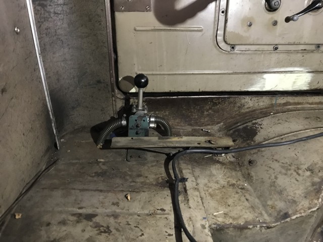

anhand von zwei originalen unbenutzten Neuteilen die nicht durch die Sonne ausgeblichen wurden habe ich den Farbton bzw. die Mischformel bestimmen lassen. Die Formel ist nur gültig für den Farbhersteller Glasurit. Zur Anschauung habe ich ein Bild angehängt auf dem ein originales Gebläsegehäuse und ein Dreiecksfensterrahmen, sowie ein neu lackiertes Gebläsegehäuse zu sehen ist. Der hauptsächlich erkennbare Unterschied ist der Glanzgrat, diesen kann jeder in Stufen wie er es mag bei seinem Lackierer einstellen lassen. Ich habe mich für hochglänzend entschieden.
VG Wilfried
