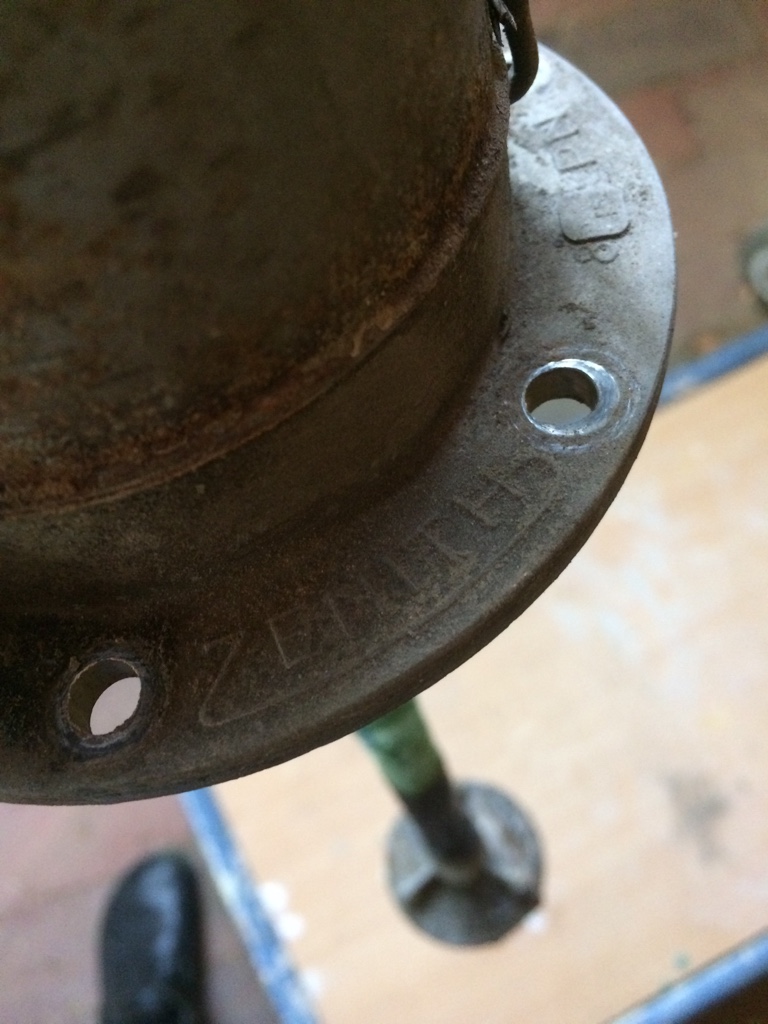

ich habe heute meine beiden Tanks demontiert und kann mir leider keinen Reim machen über mein Kraftstoffsystem. Entgegen der Unterlage im Werkstatthandbuch habe ich eine Kraftstoffpumpe von Zenith direkt am Tank verbaut. Leider finde ich keine Unterlagen über die Pumpe. Ich habe auch keinen Tank im Internet gefunden der so aufgebaut ist. Schau aber irgendwie schon original aus... Habe ich da einen Denkfehler bzw. bin ich auf dem Holzweg?
Kann mir von euch jemand weiterhelfen? Würde mich freuen

Das sieht so aus als ob du ein TLF8 fährst.
Dort ist die Elektrische zusatzpumpe dafür gedacht um bei längerem Betrieb im stand (Pumpenbetrieb) den Vergaser durch eine Rücklaufleitung mit "Kühlerem Benzin" zu "kühlen" um ein Ausgasen zu vermeiden. Soweit die Theorie.
Dazu gehört noch ein 24V Magnetventil Das müsste mit der Pumpe in Reihegeschaltet sein.
Ich schau mal ob ich noch wo nen schaltplan und eine Ersatzteilzeichnung in meinem SAE Archiv finde.
