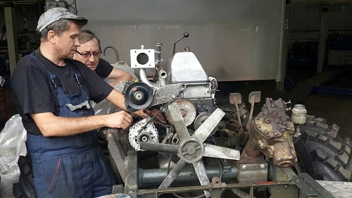

Kleine Teile und Nacharbeiten nehmen sehr viel Zeit in Anspruch, besonders wenn diese Nacharbeiten keine Zeit haben!
Hier und an uns-der Motor wird vor einem Monat gesammelt und installiert, aber es gab noch keinen Versuch, es zu beginnen.
Es war notwendig, mit allen Anbaugeräten umzugehen:
- zerlegen Sie alle Elemente und Einheiten;
- reinigen;
- defekt;
- Teile bestellen;
- sammeln und schließlich alles installieren.
Heute haben wir auf der Liste:
1. Austausch von zwei Benzintanks. Die alten, die auf dem Auto stehen - gebogen, rostig-fast neu.
2. Installation von Einlass-und Auslasskrümmer, und vor allem Einlass auf 2 Vergaser von Mercedes W110 c Motor M130 (über die Erhöhung der Leistung schrieb früher an Bord Zeitschriften).
3. Schott beider karbov, die Anlage und die Herstellung der Züge der Synchronisation.
4. Die Reparatur des hauptkühlers (der Rahmen-die Halterung des Kühlers ist zusammengebrochen), die Färbung die Montage des Kühlsystems.
5. Installieren Sie einen starter, einen neuen generator von Kamaz, indem Sie eine neue Halterung Gene.
6. Montage der Kraftstoffleitung, Installation der Benzinpumpe.
7. Installation des Zündsystems.
Acht. Einführung eines halben Eimer Schrauben am Motor (verschiedene Klammern, Löcher).
Neun. Herstellung von Pseudo-ölkühlkörper, Einstellung des monometers des Drucks im System.
Mit allen Aufgaben bewältigt auf "Gut«, weil einige Lösungen – » Zeit" für das einlaufen und einstellen des Motors. Der Rest der Feinabstimmung dieser Systeme wird bei der Installation der Kabine durchgeführt werden.
Weiter Sammler.
Weitere Reparatur des Kühlers: gelötete Rahmen, lackiert, installiert, gegossen Frostschutzmittel.
Nichts fließt!
Neue Kamaz generatorhalterung. Es war notwendig, den Zylinderblock zu bohren, einen Bolzen zu installieren.

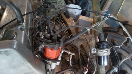

Weiter wurde die Einstellung der tramblera und Montage der ZüNDANLAGE, einstellen монометра öldruck und anderen Kleinigkeiten.
Für heute alles.
Fortsetzung bald!

Далее была установка трамблера и сборка зажигания, установка монометра давления масла и остальные мелочи.

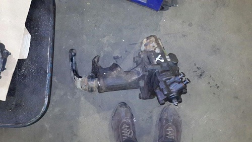

Ralf Hallo.
Das lenkrad und die Lenksäule von Nissan Premiere sind mit Leder verkleidet. Servolenkung von Unimog 406.
Heute Nacht schicke ich Fotos. Wenn Sie die ganze Geschichte des Autos erfahren möchten, besuchen Sie den Link: https://www.drive2.ru/l/500520783781560427/
und
https://www.drive2.ru/r/other/720451/
Ralf привет. Руль и рулевая колонка от Ниссана Премьеры обшит кожей. Гидроусилитель от Unimog 406. Сегодня позже пришлю фотографии. Если есть желание узнать всю историю автомобиля, зайдите по ссылке: https://www.drive2.ru/l/500520783781560427/
