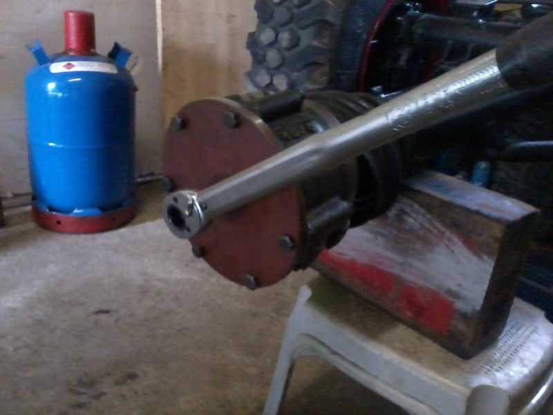

#544530
wollte euch mein Werkzeug zum Einstellen der Schubkugel-Spannung vorstellen. Bin derzeit auch dabei das zu erledigen.
Will das Einstellen auch mit dem Drehmomentschlüssel erledigen.
Das Teil besteht aus 2 Platten und dem Drehteil. Die Platte, die den Getriebe-Flansch immitiert kann bei anderer Flansch-Höhe gewechselt werden.
Mit dem stirnseitigen Sechskant kann ich die Spannung bei Drehbewegung kontrollieren.
Für die oben/ unten Bewegung habe ich seitlich rechts und links 2 M16 Schrauben eingebaut. Zum Einstellen muss ich rechte linke Seite wechseln.
