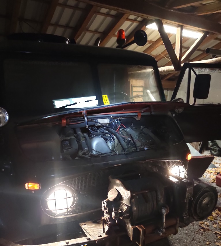

Vergangenes Wochenende bin ich mit zwei vollen Batterien in den Schuppen und wollte mal schauen was geht bzw. nicht geht. Schnell ist Ernüchterung eingetreten. Die 24V konnte ich bis zu einer Klemmstelle unterhalb der Kabine bzw. des Fahrersitzes verfolgen. Unter der Haube habe ich an den Klemmen der Scheinwerfer 3V gemessen. 24V konnte ich nirgends finden.
Mein gedankliches Ziel war es erst einmal die Elektriker bis zur Funktion des Anlassers zu prüfen und dann im nächsten Schritt schauen, dass auch Sprit im Vergaser landet. Ist dieses Vorgehen richtig?

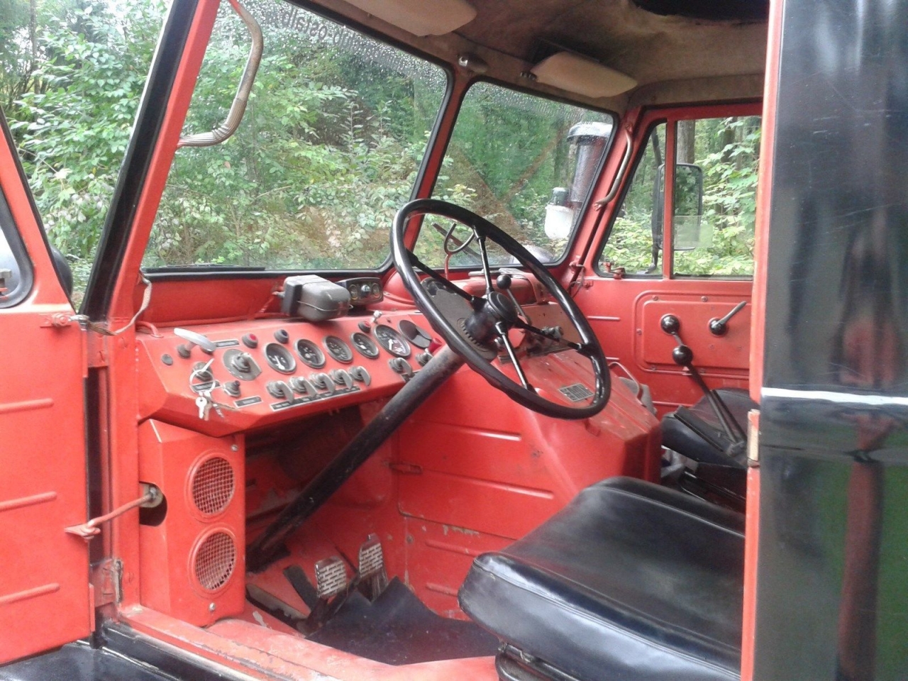

Vom Prinzip her war deine Überlegung soweit ich das verfolgen kann richtig. Von den Batterien geht es an die besagte Klemmstelle unter den Sitz. Bei den Militärfahrzeugen ist hier der Natoschalter zum trennen der Batterien eingebaut. Mit dem Schaltknochen wird dieser in der Innenseite des Fahrerhauses unterhalb des Sitzes betätigt. Ich bin mir nicht sicher ob das genau so bei den fw / Zivilfahrzeugen war. Damit schaltest du normal die 24v aufs Fahrzeug. Sollte das nicht so sein ist dieser Schalter vermutlich bei dir durchgedrückt und geht folglich mit dem dicken Kabel direkt weiter auf den Anlasser.
Also solltest du zu mindestens an der + klemme des Anlassers 24v haben. Vom Anlasser geht dann ein rotes 10mm2 Kabel parallel an die Klemme b+ am limasteuergerät. Und an den Kontakt 30 am Zündschloss. Wenn du bis dahin Spannung hast sollte einem drehenden Motor nicht mehr viel im Wege stehen (voraus gesetzt der Massepunkt von der Batterie ist natürlich noch intakt).

und vielen Dank für dein Feedback. Ich poste mal ein Bild des "Schalters unter dem Sitz". Das könnte wirklich korrekt sein, das der Stromkreis her unterbrochen ist.
Vielleicht ist das ja schon die Lösung. Werde heute Abend direkt mal danach schauen.
Was meinst du mit der Schalter ist "durchgedrückt"?
Ich werde heute Abend auch mal am Anlasser messen. Dann dürfte sich der "Fehler" ja weiter eingrenzen lassen.
Wofür steht TDV? Ich habe das Werkstatthandbuch. Das meinst du nicht oder?
Du schreibst auch "voraus gesetzt der Massepunkt von der Batterie ist natürlich noch intakt". Ich denke du meinst das Masseband welches auf die Karosserie geht... Korrekt? Habe unterhalb der Kabine eines gesehen. Ein weiteres müsste meines Wissens ja am Anlasser sein oder?

Hey!
Google einfach mal „Natoknochen“ dann siehst du wie der Schalter bzw der Schlüssel für den Schalter aussieht.
Durchgedrückt sollte gebrückt heißen #scheißautokorrektur!
Die TDV ist die technische Dienstvorschrift.... ist nochmal ausführlicher!
Das Werkstatthandbuch ist auch schon gut! Weis aber nicht wie es da aussieht mit den Plänen.
Genau mit dem Massepunkt meine Ich das Masseband bzw. Die massebänder!
Der starter an sich hat kein masseband er wird quasi über den verschraubten körperschluss gegen - geschaltet.

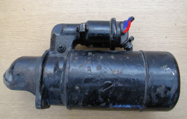

Dann zum nächsten Step. Strom ist da, Magnetschalter für den Anlasser klackt. Leider bewegt sich der Anlasser aber nicht. Bei betätigen des Anlassers ist nur ein klacken zu hören. Am Anlasser liegen 25V an. Also keinerlei Verluste. Das Licht flackert nicht und wird auch nicht schwächer wenn ich den Anlasser betätige.
7304
Anlasser defekt? Habe ich es richtig gesehen, dass ich eine Schraube des Anlassers von unten und eine von oben löse?

Hallo Christian,
Ja das geht so.
Wie Andreas schreibt, mit einem Metall (Schraubendreher) die beiden Kontakte brücken.
(Zum Beispielbild: Das geht natürlich nur, wenn die Stromversorgung angeklemmt ist :wink: )

Wie von den Forenkollegen empfohlen habe ich erst mal gebrückt. Fazit: Der Anlasser läuft. Das Ritzel wird aber scheinbar nicht nach vorne geschoben. Sonst müsste ja der Motor drehen. Also kurzerhand mal geschaut wie man den Anlasser raus bekommt. Keine Ahnung ob mein Vorgehen fachlich richtig war. Aber er ist draußen.
Dazu das angrenzende Bodenblech ausgebaut. Untere Schraube liegend unter dem Fahrzeug entfernt und Anschließend oben noch gelöst. Reihenfolge war wohl falsch weil ich den Anlasser dann von oben ohne abzustürzen herablassen musste. Ich muss schon sagen, alles etwas enger als ich es erwartet habe und ein toller Grund sich endlich mal Ratschenschlüssel zu gönnen :P .
Habe nun die Kontakte gereinigt und die Leichtgängigkeit der Rückstellfeder geprüft und gefettet. Alles in Ordnung. Jetzt bekomme ich aktuell nur nicht mehr den Magnetschalter auf dem Einrückhebel eingehakt. Zum verrückt werden. Gibt es da einen Trick? Habe dann gleich auch Überbrückungskabel mir großem Querschnitt bestellt um die Funktion des Anlassers nochmal zu prüfen bevor ich ihn wieder einsetze.
