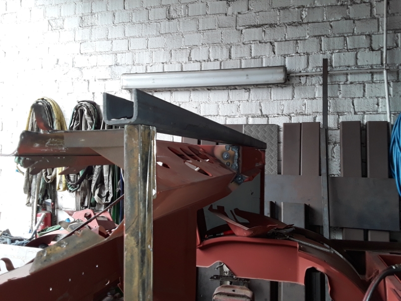

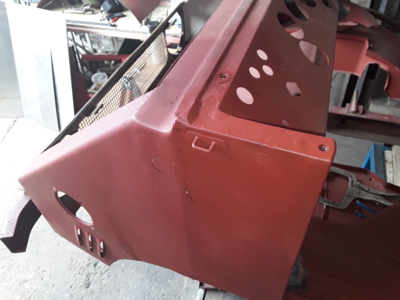

Heute mal eben den Wasserkastenrahmen wieder in Form gebracht und an der Schwachstelle etwas verstärkt
Jetzt ist auch das Armaturenbrett wieder gerade.
7185
7186
7187
Verstärkung innen angebracht
7189
Armaturenbrett wieder in Form
7190
7188

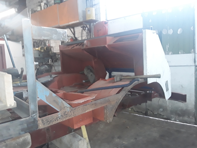

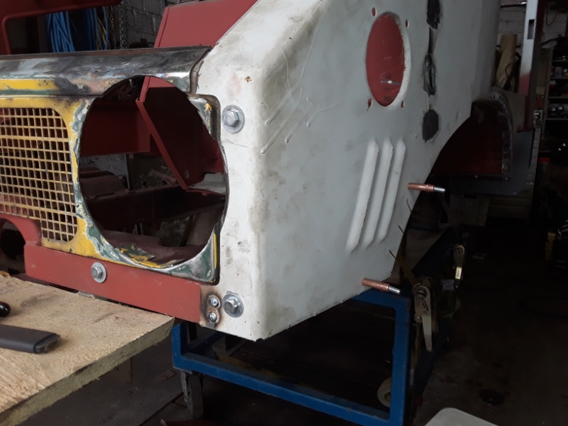

Seitenwand Fahreseite
7196
Den Frontgrill bekomme ich einfach nicht passend.
Zu spät bemerkt, daß dieser vom Unimog 401 ist und die kleinen Unterschiede zum 411er doch einiges ausmachen. (Text geändert 30.8.20)
Jetzt sind riesen Löcher drin und ist nun fast nicht mehr zu gebrauchen. :evil:
7197
7198
7199
7200
Jochen

Hallo Jochen,
ich dachte das war beabsichtigt, augenscheinlich ist der direkt Unterschied der Zapfwellenausschnitt, 13 Gitterkästchen beim 401 und 9 beim 411 wenn ich mich recht entsinne.
Aber eins kann ich dir sagen, die Spaltbreite zwischen Grill und Seitenteil ist gerade bei frühen 411 Hütten seht häufig zu sehen. Meiner hatte auch ab Werk einen Breiteren Spalt dort(Grill verschraubt wie orginal Seitenteil Beifahrerseite hat nichts abbekommen.
#544563
Hallo Hannes,
Ein breiter oder schmaler Spalt würde mich auch wenig stören. Das kann man beiarbeiten.
Aber wenn die Haube beim besten Willen nicht winkelig in die Öffnung passt, dann schon.
Bohrlöcher auf Langloch gefeilt und Anschlagpunkte habe ich schon nachgearbeitet. :flex
Habe noch das ursprüngliche Grill vom blauen Osterei, da fehlt aber auch eine Seite.
Aber die kann ich ja eventuell vom gelben 401er Grill abschneiden und dort ansetzen.

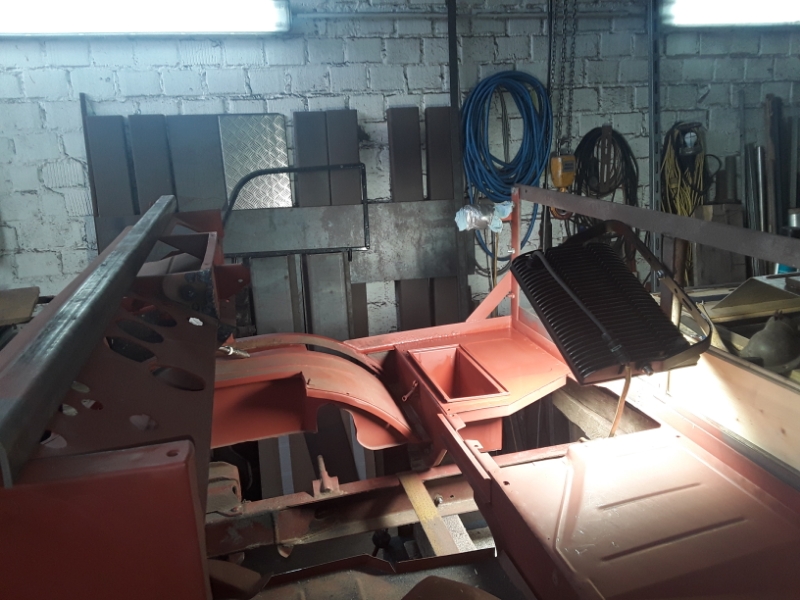

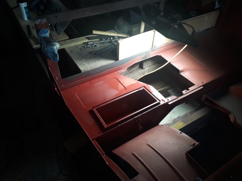

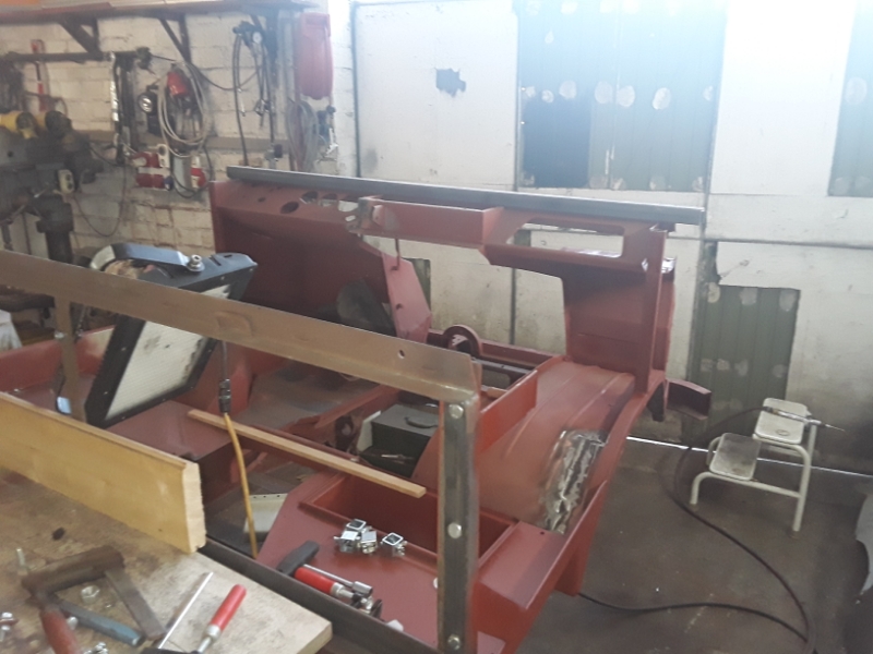

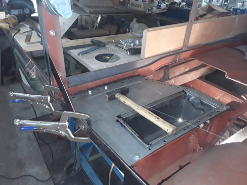

Wochenende mit Regenwetter,
also Werkstatt heizen und Blecharbeiten fortsetzen.
Bodenblech mit Werkzeugkasten aus der Karosserie trennen:
7314
7315
7316

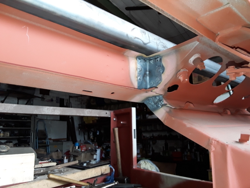

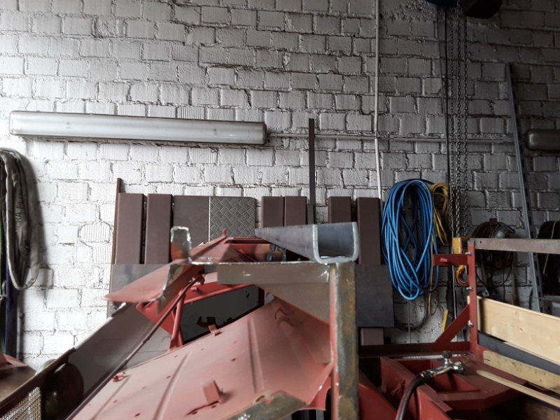

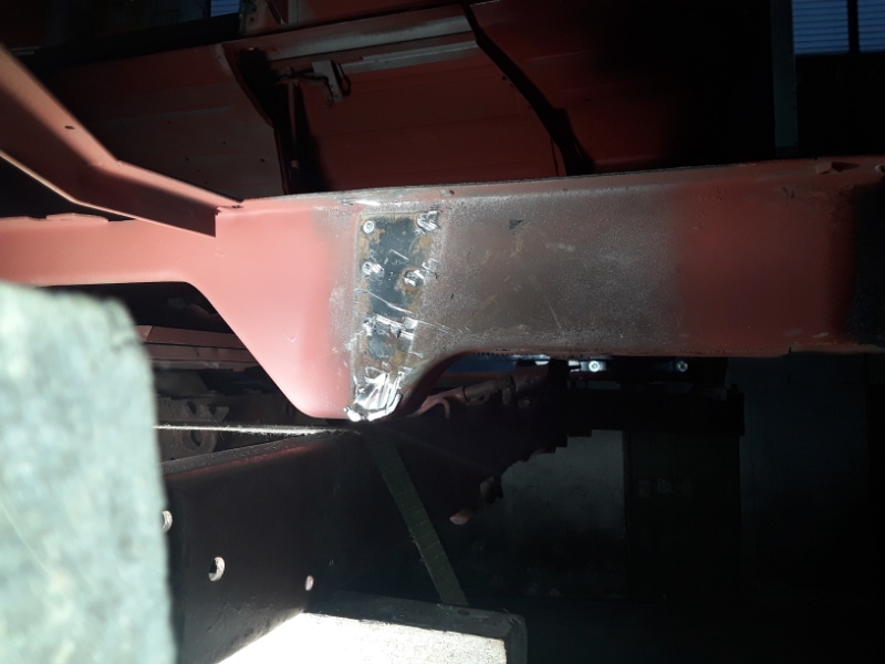

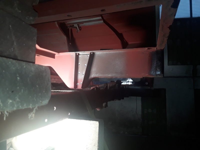

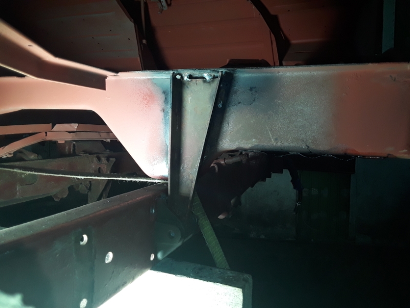

Hintere Fahrerhausstütze ist von einem Vorbesitzer glatt abgetrennt worxen, lässt sich dann wohl leichter transportieren? Manchmal kann ich solche Demontageprofis nur schwer verstehen!
7317
7318
Alte Stütze mühsam entfernt und neue Stütze wieder eingeschweisst. Zum Glück kenne ich nette Menschen die solche Stützen noch als NOS rumliegen haben!

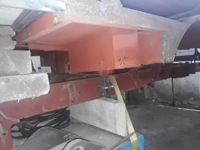

7319

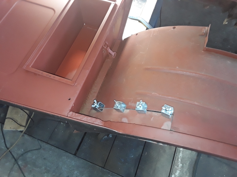

Jetzt kann ein neues Bodenblech von MogParts wieder mit einem neuen Werkzeugkasten versehen werden und in den Karosserierahmen eingeschweisst werden.
7320
7322
Ein paar kleine Löcher im Bereich von Handschuhfacb und Fußraum sind begearbeitet:
7324 7325
7326 7321

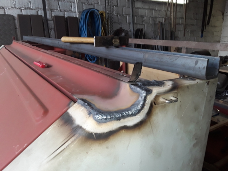

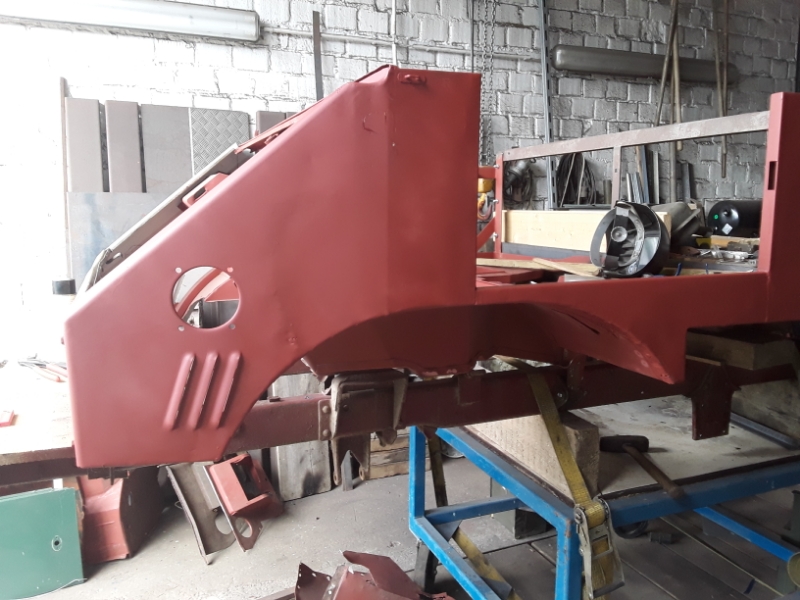

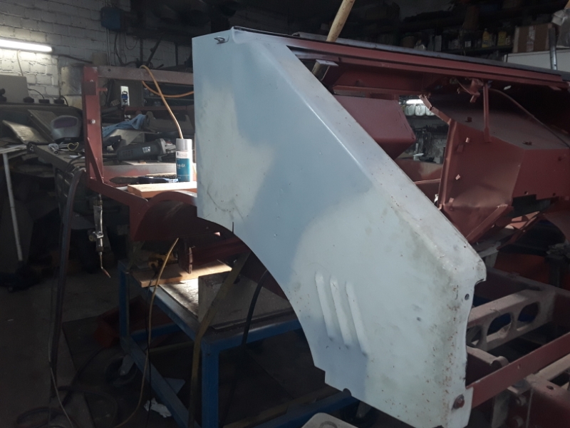

Sonntag,

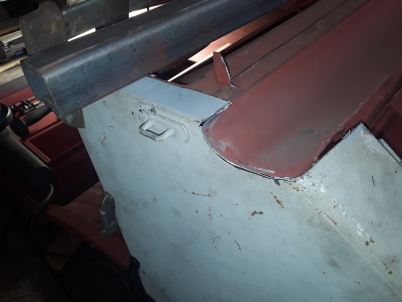

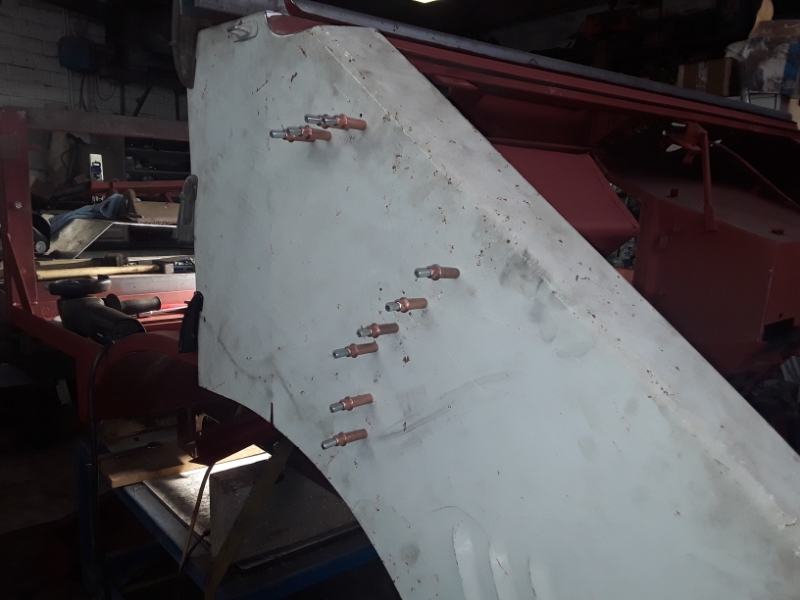

Nachmittags sind noch 1-2 Stunden Zeit für das Seitenteil der Beifahrerseite übrig.
:cam m
7326
7327
7328

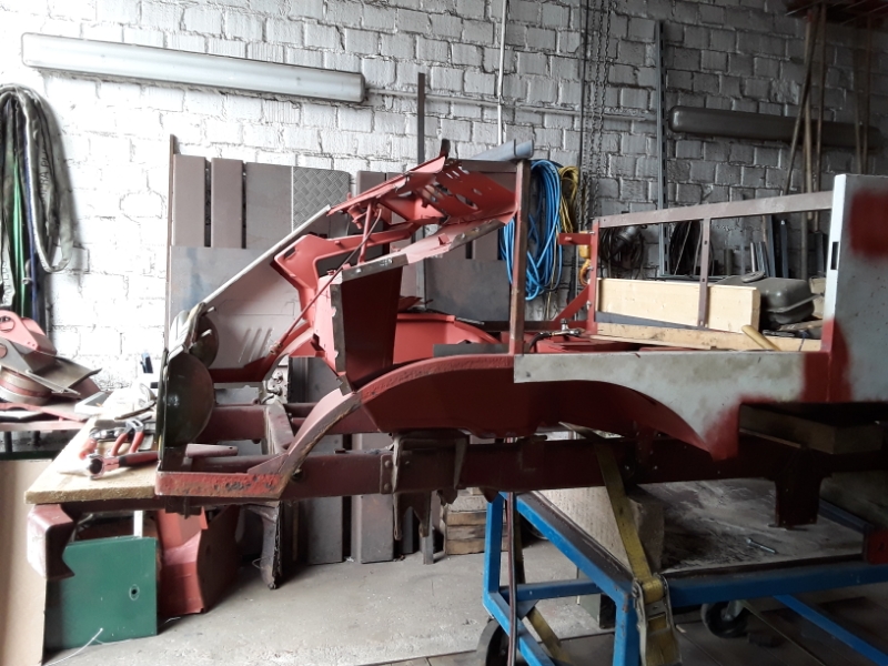

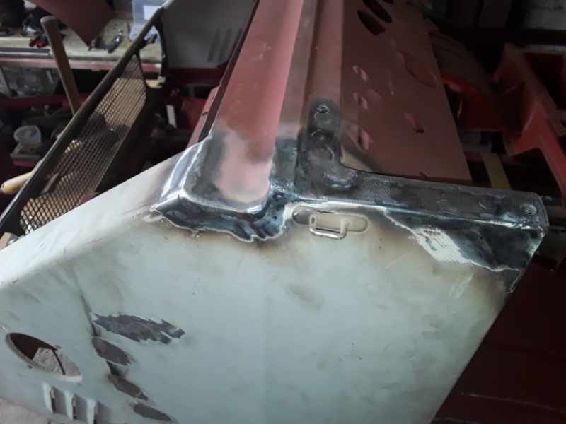

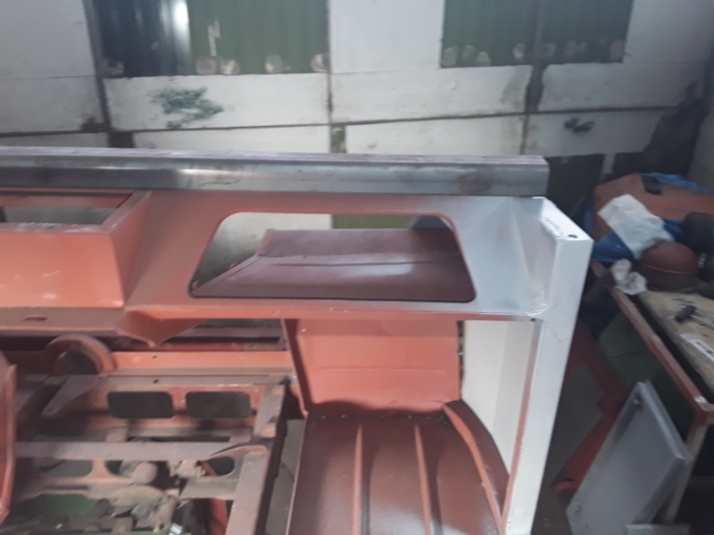

Bleche sorgfältig anpassen und vorrichten, Übung habe ich ja jetzt.
Zusätzliche Verstärkung für den nicht serienmäßigen Handgriff vorgesehen.
7329
7332
7331
7330

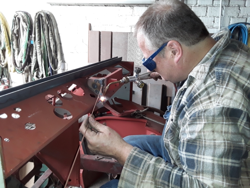

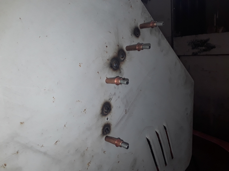

Mit den Blechklemmstiften an den Schweisspunkten fixiert und die Punkte gesetzt.
Oben am Armaturenbrett mit Autogenbrenner vorsichtig die Kanten verlaufen lassen.
Rostschutzfarbe rotbraun ist leider aufgebraucht, also jetzt erstmal mit Haftgrund hellgrau die Blechteile geschützt! Dürfte jetzt alles in allem besser vor Korrosion geschütz sein als zur Produktionszeit 1958.
Mit den 1-2 Stunden bin ich nicht ganz hingekommen, sind dann doch 3 Stunden geworden.
Und den Radlauf unten muß ich ja auch noch umlegen und mit dem Rahmenprofil verbinden.
Letztes Wochenende kam von Unteruhldingen/Bodensee noch ein Verdeckgestänge für das Projekt angeflogen.
Fuxel mußte nach Hannover und hat bei uns einen Zwischenstop eingelegt.
Jochen
