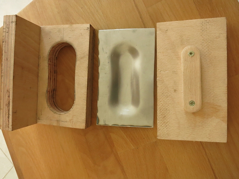

Gestern hatten wir Besuch von Markus uns Christiane.
Natürlich haben wir dann über die Sickenpresse nachgedacht.

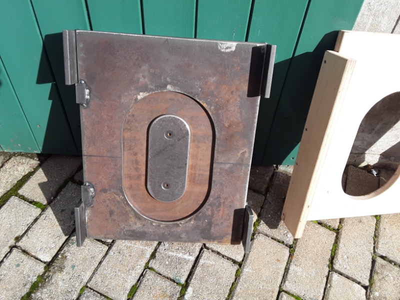

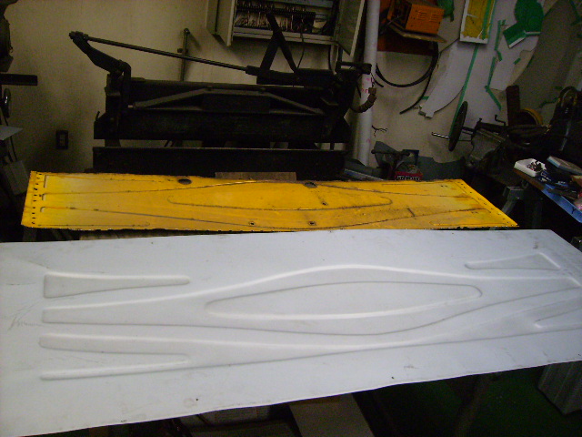

Heute kommt dann eine email mit unter anderem diesem Bild:
6045
Ein Testversuch mit einer Stempelmatritze aus Holz
Und .dxf Dateien mit den Daten für eine Pressform!
Jochen

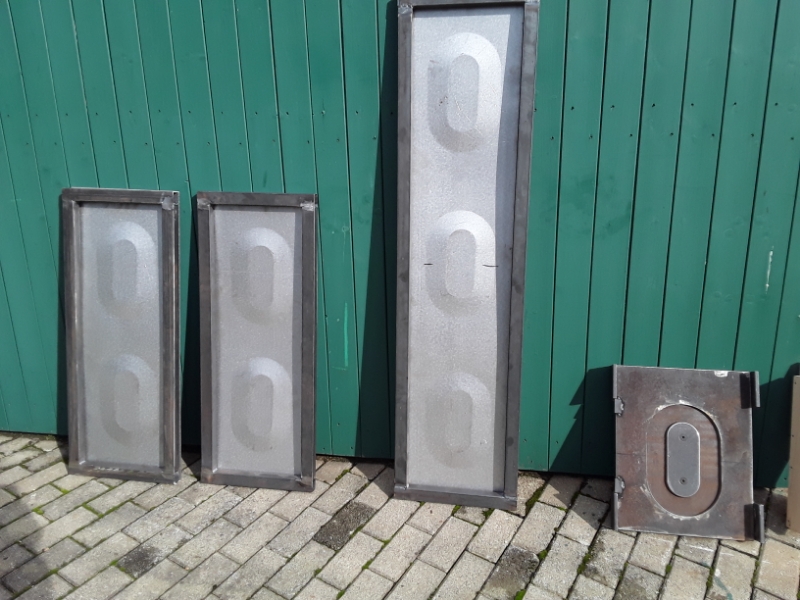

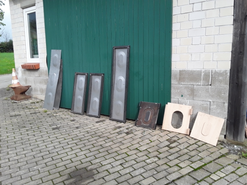

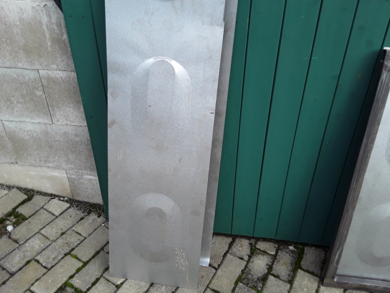

Die Pressform für die Blechbracken, bei Günter am 411114 von 1969 ausgemessen, von Markus gezeichnet und in Holzbauweise ausprobiert, hat ein befreundeter Metallbauer nun in Metall gefertigt.
Die Pressversuche auf einer 100t Presse waren erfolgreich und das ist nun daraus geworden:
6359
6360
6361
Noch mal zur Erinnerung, so soll es mal aussehen
6362
Jochen

Hallo Jochen,
ich bin schwer begeistert, was du zeigst :respekt
Für die Massenfertigung könnte man einen Positionsbolzen hinzufügen?
Wobei bei der 100t-Presse, wenns falsch zusammen gelegt ist :shock: :lol:
#536008
Die Positionsbolzen/Laschen sind vorhanden.
Leider symetrisch angeordnet, somit verdrehbar.
:arrow: Ich habe die Form sofort mit einer auffälligen Markierung versehen :idee
Danke
Jochen

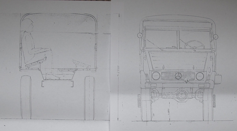

Habe am Wochenende mal eben eine neue Pritsche nach den original Plänen aus dem Unimogversuch angelegt. Diese Pläne aus dem Bundeswehrarchiv habe ich ja mit den ganzen Projekt-Unterlagen über diese Beschaffungsmaßnahme, ein leichtes Transportfahrzeug für Gebirgsjäger und Luftlandetruppen, von einem guten Freund bekommen.

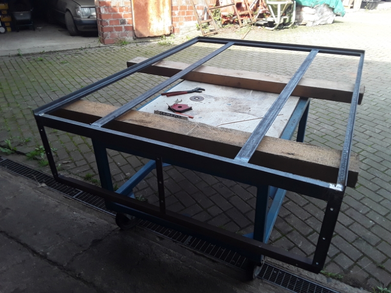

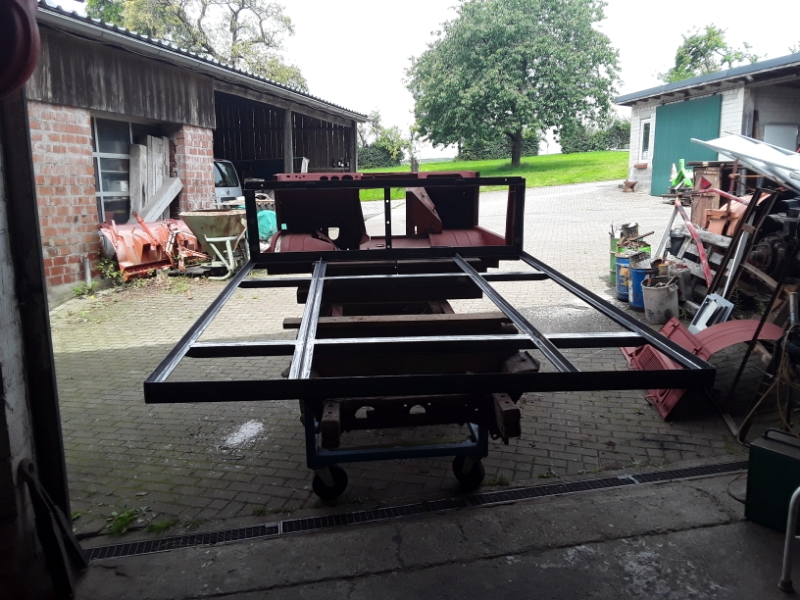

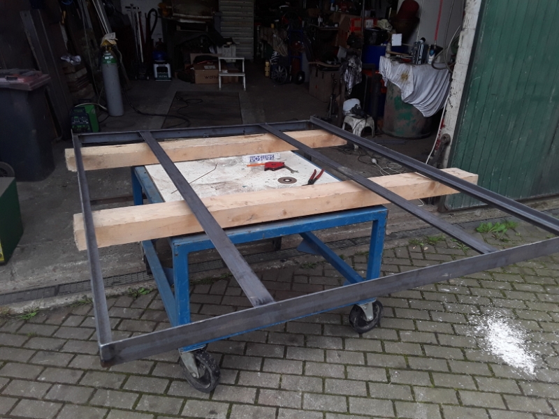

Hier die Bilder von der Aktion:

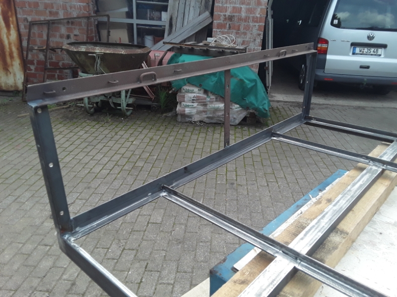

Pritschenrahmen aus Sonderprofilen vermessen und montiert.
Noch nicht ganz fertig, aber es wird!
7046
7047
7048

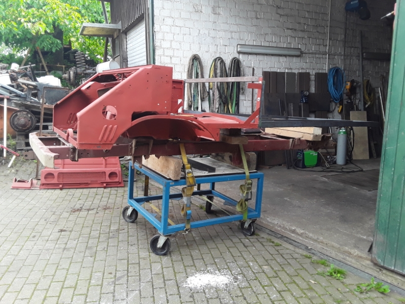

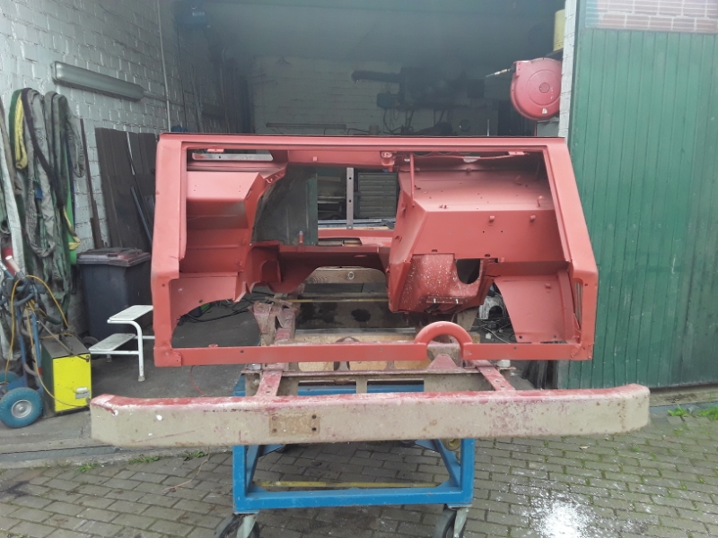

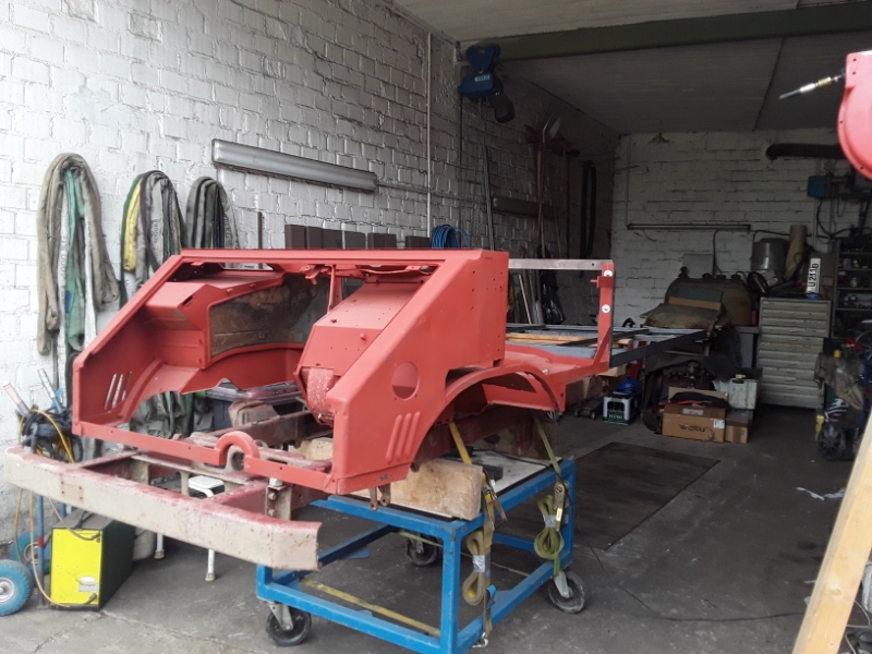

Mit einem Schlachtrahmen 411117 einen Montage- und Hilfsrahmen auf einem Rolltisch gebaut. Schöne Arbeitshöhe!
:idea:
7049
7050
7051
7052
7053

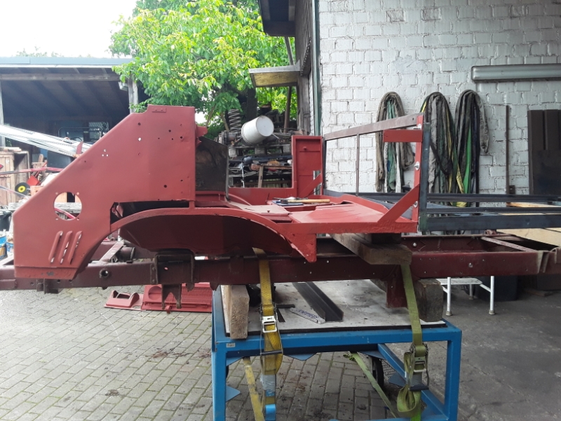

Diese Kabine aus 1958 konnte ich eintauschen. Das wird die neue Kabine für 411114
Beide Bauteile auf den Hilfsrahmen gesetzt, so sollte es funktionieren.
