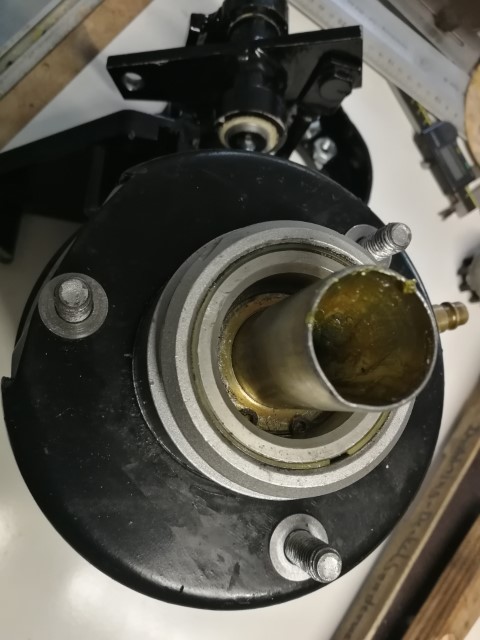

Hallo Peter,
danke. Was man einmal richtig dokumentiert hat, kann man immer wieder finden und vergisst man nicht so schnell.
Dank Wolfgang ist die Buchse etwas ausgedreht und ein Gleitlager eingepresst. Erste Versuche haben kein stabiles Ergebnis gebracht. Die Mechanik funktioniert jetzt, aber die Luftunterstützung noch nicht zuverlässig. Ein fehler liegt am Doppeldruckmannometer, das erwist sich als schwergängig. Wohl zu lange nicht genutzt.
Werde wohl noch einen neuen Dichtsatz spendieren.
Markus
Kolben mit Buchse 1 (Klein).jpg (50.8 KiB) 5671 mal betrachtet
Kolben mit Buchse (Klein).jpg (46.07 KiB) 5671 mal betrachtet

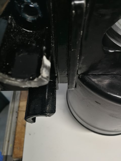

Wichtige Hinweise zum Anbau: :!: :!:
1) Montage BLV an Halter
Als optimal hat sich eine reine Dreißunktauflage erwiesen. daher sollten unbedingt drei dünne Scheiben (<1mm) zwischen BKV Gehäuse und Halter gelegt werden. Der Einfluss von Farbunebenheiten, Wölbung und Verzug werden so minimiert und Verspannungen vermieden.
2) GGF. muss der Halter mit einer Fase/Rundung im Bereich der Auflage im Rahmen versehen werden. Die Innenradien der gewalzten Träger stören möglicherweise, je nach Fertigungstoleranz. Der Halter liegt mit Fase besser an. Einfach die Kante mit der Feile brechen.
Markus
Nacharbeit (Klein).jpg (55.54 KiB) 5640 mal betrachtet
Nacharbeit 1 (Klein).jpg (55.82 KiB) 5640 mal betrachtet
Auflage 1 (Klein).jpg (88.47 KiB) 5640 mal betrachtet

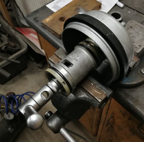

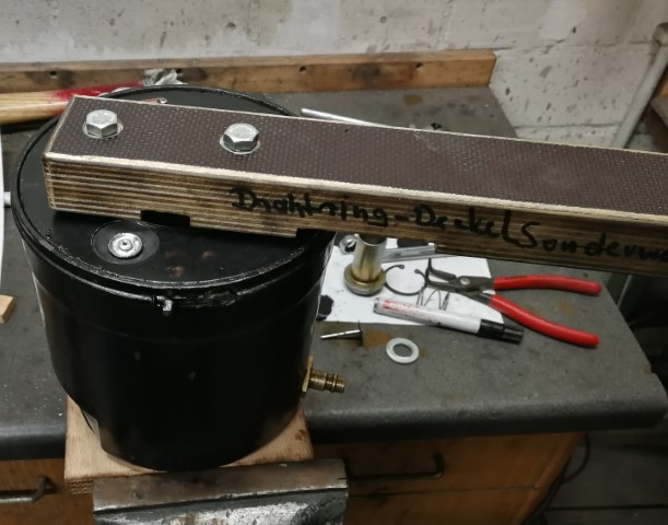

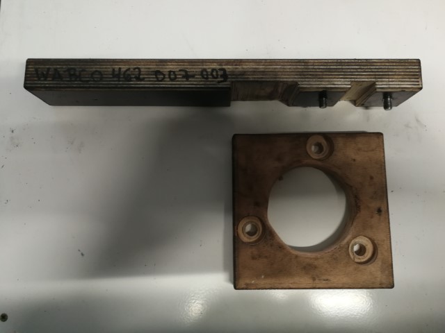

Wer seinen BKV vorher zerlegen will sollte sich einige Hilfswerkzeuge fertigen.
Werkzeug (Klein).jpg (52.02 KiB) 5641 mal betrachtet
Montage BKV 1 (Klein).jpg (70.33 KiB) 5641 mal betrachtet

Wer das Kernstück des BKV demontieren möchte (ist beim Dichtungswechsel nicht erforderlich) sollte folgendes beachten:
1) Den Koben nicht üm Umfang spannen, danach ist er unrund und ggf die gelöteten Ringe abgelöst
2) eine sehr schlanke SW17 Stecknuss (ich habe eine 3/8" von Stahlwille genutzt) verwenden.
Diese Hinweise gelten auch für die BKV 462 007 042 0 im Unimog 406 oder Unimog 421.
Markus

Zu meinem BKV Funktionsproblem:
Dank des virtuosen Wolfgang habe ich jetzt eine Messingbuchse 13,9x16,1x7mm verbaut und die Flöche der Schraube fein geschliffen auf 13,9. Dieser Teil funktioniert.
Offensichtlich ist das schwarze Ventilplättchen nich ganz eben und klemmt. Ein neuer Dichtsatz ist bestellt.
Markus

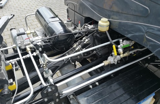

:party Heute habe ich die gesamte Anlage in Betrieb genommen. Der BKV funktioniert nach der Befüllung der Bremsanlage und entlüftung sehr gut. Alles ist soweit dicht und funktioniert.
Damit hat mein Unimog 411.119 jetzt die SA 35 379 BKV und eine pneumatische gesteurete Anhängerbremsanlage aus der SA 35 349.
Damit ist das Projekt beendet! :D
:trink
Jetzt sind alle Infos zusammen. Damit sollte sich jeder das nötige Wissen über die Nachrüstung aneignen können.
Abschließend zu Erklärung der Bilder:
Hebel:
rot: zum Abschalten der Versorgungsleitung
gelb: zum Abschalten der Anhängerbremsanlage
grün: zum Abschalten der Kammer "M" und Reduzierung der Bremsverstärkung der Zugmaschine bei Anhängerbetrieb
Auf den roten und gelben Hahn kann verzichtet werden. Ich habe die Hähne verbaut, weil ich im Regelbetrieb ohne Luftpresser mit elektrischer Druckluftversorgung fahre. Dazu reduziere ich den Luftverbrauch auf den BKV um die Einschalthäufigkeit des Knorr Kompressors aus dem Mercedes-Benz Vario zu minimieren. Der ist zwar dafür ausgelegt, aber der Stromverbrauch ist ja auch nicht unerheblich.
Markus
Fertigstellung (Klein).jpg (90.64 KiB) 5504 mal betrachtet
Fertigstellung 2 (Klein).jpg (83.26 KiB) 5504 mal betrachtet
Fertigstellung 1 (Klein).jpg (88.46 KiB) 5504 mal betrachtet
