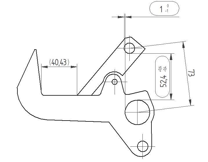

Zur Lasche am Pedal:
Die Toleranzen des Pedale sind recht groß. Hier muss jeder beim Schweißen auf die richtige Position der Lasche selber achten. Ich habe mich entschieden, die Pedalbolzenbohrung als Referenz zu nehmen und die Bohrung in der Zusatzlasche horizontal und vertikal zum Rand der Pedalbolzenbohrung auszurichten. GGF. muss die Lasche im Bereich des Höckers für die Pedalfeder nachgearbeitet werden.
Wenn die beiden Referenzmaße festliegen, werde ich eine Zeichnung veröffentlichen.

Zur Lasche auf dem Bremspedal:
Nach intensievem Austausch mit Stefan und dem Vermessen mehrer Pedale bin ich zu dem Schluss gekommen, dass man beim Anbringen der Lasche an dem Pedal Anpassungen vornehmen muss. Da die Laschen schon gelasert sind, muss die Kontur ggf. im Bereich des Nocken geändert werden.
Letztlich viel die Wahl auf die Bohrung für den Bremspedalbolzen als Referenz. Um das Ausrichten zu erleichtern wurden nicht die Bohrungsmittelpunkte, sondern die Ränder der Bohrunge gewählt.
Nach vielen Diskussionen. Messungen und Korrekturen scheinen die folgenden Maße am passensden (siehe Zeichnung). Die Maße in Klammern dienen der Orientierung. Bei dem horizontalen Maß ist 1mm Abweichung nicht das Problem, da der Wert vergliechen mit dem vertikalen Abstand so gering ist, dass er kaum Einfluss auf den Wert des direkten Abstandes der beiden Mittelpunkte hat, also der ermittelte Hebelarm von 73mm nahezu unbeeinflusst bleibt.
Zuletzt geändert von mhame am 22.03.2021, 20:11, insgesamt 1-mal geändert.

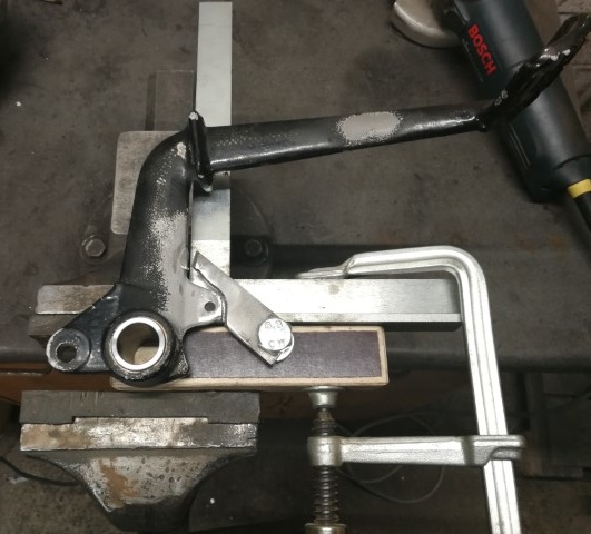

Das Pedal ist mit einer Vorrichtung auf das richtige Maß angepasst. 52mm vertikaler Abstand.
Als hilfreich hat sich ein Brett bewährt. Dort habe ich ein 28mm Loch gebohrt und im richtigen abstand ein 12mm Loch. Eine 28mm Buche hat den Pedalbolzen simuliert. Mit einem Winkel habe ich das Pedal ausgerichtet.
1 (Klein).jpg (78.29 KiB) 5078 mal betrachtet
3 (Klein).jpg (48.38 KiB) 5078 mal betrachtet
