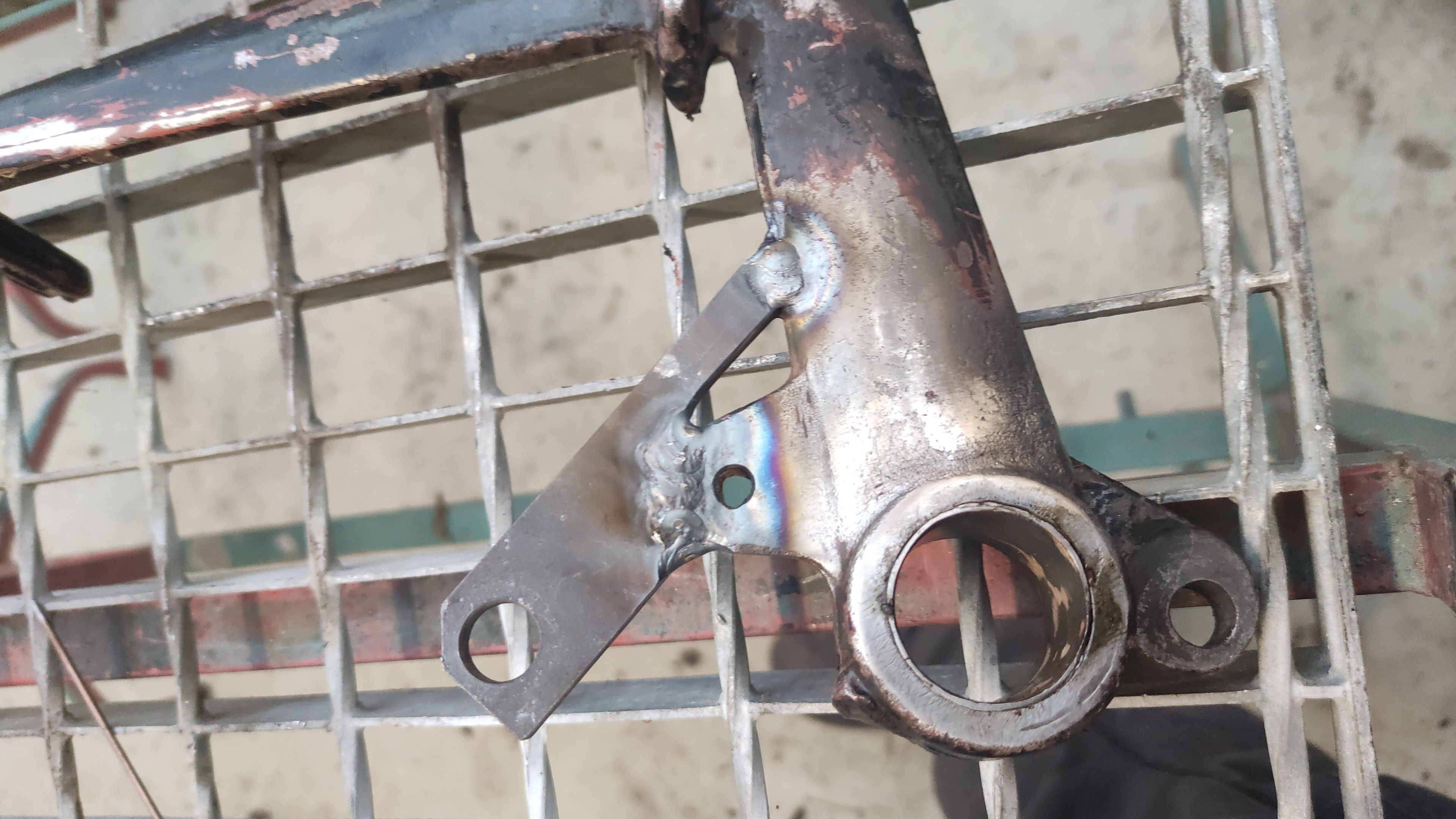

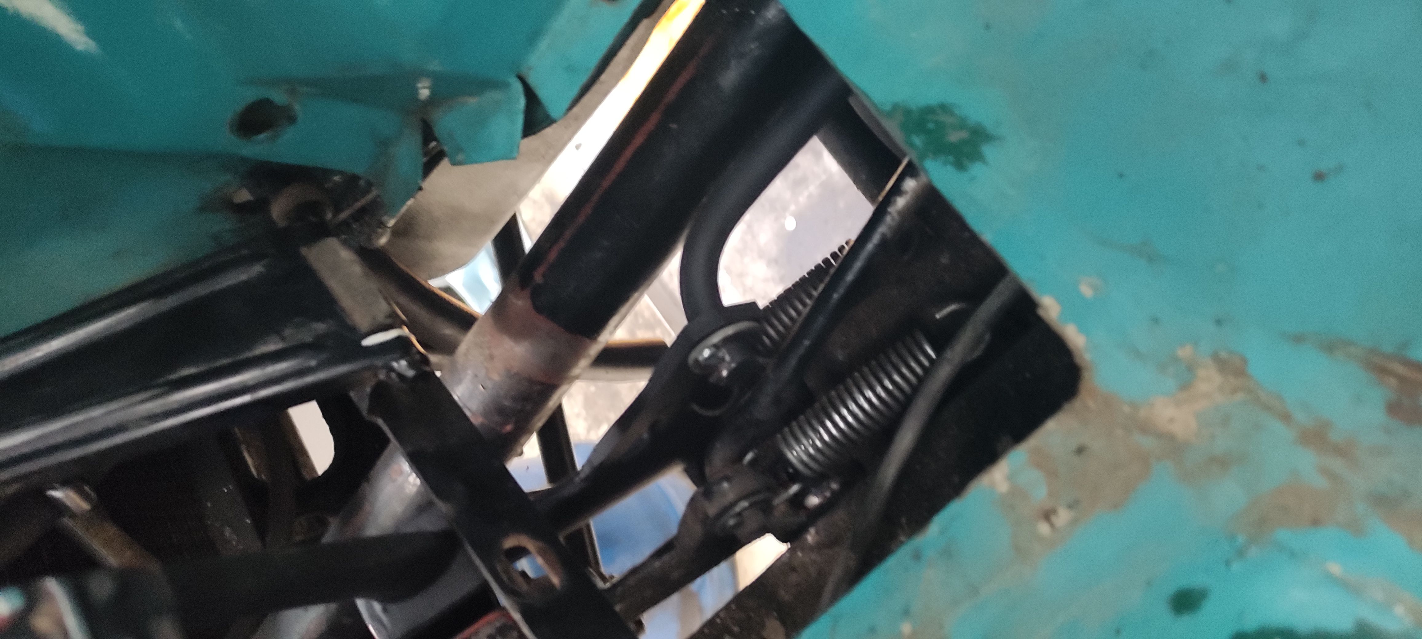

derzeit bin ich dabei den Umbau zu realisieren.
Die Vorarbeit von Markus, vor allem die Hinweise auf die Schablonen sind sehr hilfreich. Bis jetzt passt alles perfekt. Lediglich der Halter für den Vorratsbehälter muss ich wegen des DvF -Fahrerhauses anpassen.
Zwei Überlegungen habe ich noch zur endgültigen Umsetzung:
- Verwende ich den HBZ des 406, der beim Kauf des BKV war dabei war oder den von Markus verwendeten. Wobei dieser noch zu überholen wäre.
- Versorge ich den BKV wie Markus auch elektronisch mit Druckluft oder über normalen Kompressor, der bereits vorhanden ist. Wobei ich den Keilriemen bei langen Touren immer abgenommen habe.
Gespannt bin ich auf die ersten Bremsversuche nach dem Umbau.
