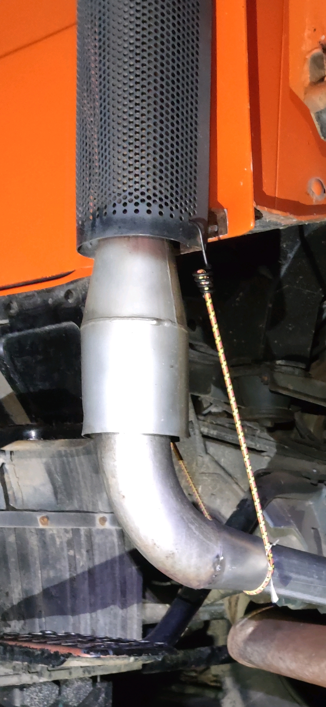

ich habe mir jetzt auch eine gebrauchte Höherlegung gekauft (424 U1000 mit OM362).
Ich hab da mal eine technische Frage: am vertikalen Rohr was an der Kabine parallel zur Tür nach oben geführt wird, ist unten dieser Trichter dran.
Welche Funktionen hat der? Ist dieser zum Schwingungsausgleich oder wegen Kippen der Kabine ?
Ich hätte ein Flexrohr genommen statt dem Ding.
Danke für euren Rat :)
Gruß Franz
#558314
Hallo Franz,
wie willst Du denn die Kabine kippen, wenn das senkrechte Rohr und die Verrohrung unter dem Rahmen über ein Flexrohr fest verbunden ist. Oder ist das flexrohr als lange Ziehjarmonika ausgelegt.
Der Trichter ragt ohne feste Verbindung ein Stück in das senkrechte Rohr hinein. So ist Kippen der Kabine ohne Demontage möglich

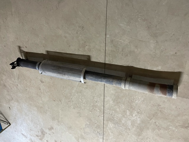

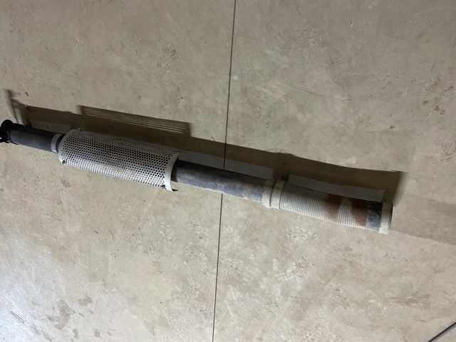

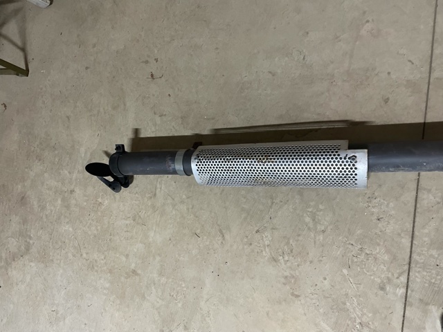

#558397
ein "Nachbar" hat seinen gerade demontiert, wenn du Interesse hast, kann ich gerne den Kontakt herstellen
Auspuff 1300L conz2.jpeg (113.11 KiB) 2835 mal betrachtet
Auspuff 1300L conz3.jpeg (111.39 KiB) 2835 mal betrachtet
Auspuff 1300L conz1.jpeg (112.08 KiB) 2835 mal betrachtet
