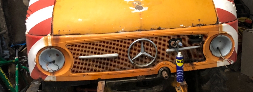

Hallo Roland,
Die Scheinwerfer-/Lampentöpfe sind ind die Karosserie eingeschraubt, also die späten kleinen Lampentöpfe.
Screenshot_20220407-100437_Samsung Internet.jpg (284.75 KiB) 2483 mal betrachtet
Hier passen die Scheinwerfer von 421/406
Hast du ein Baujahr für uns?
Jochen
#561471

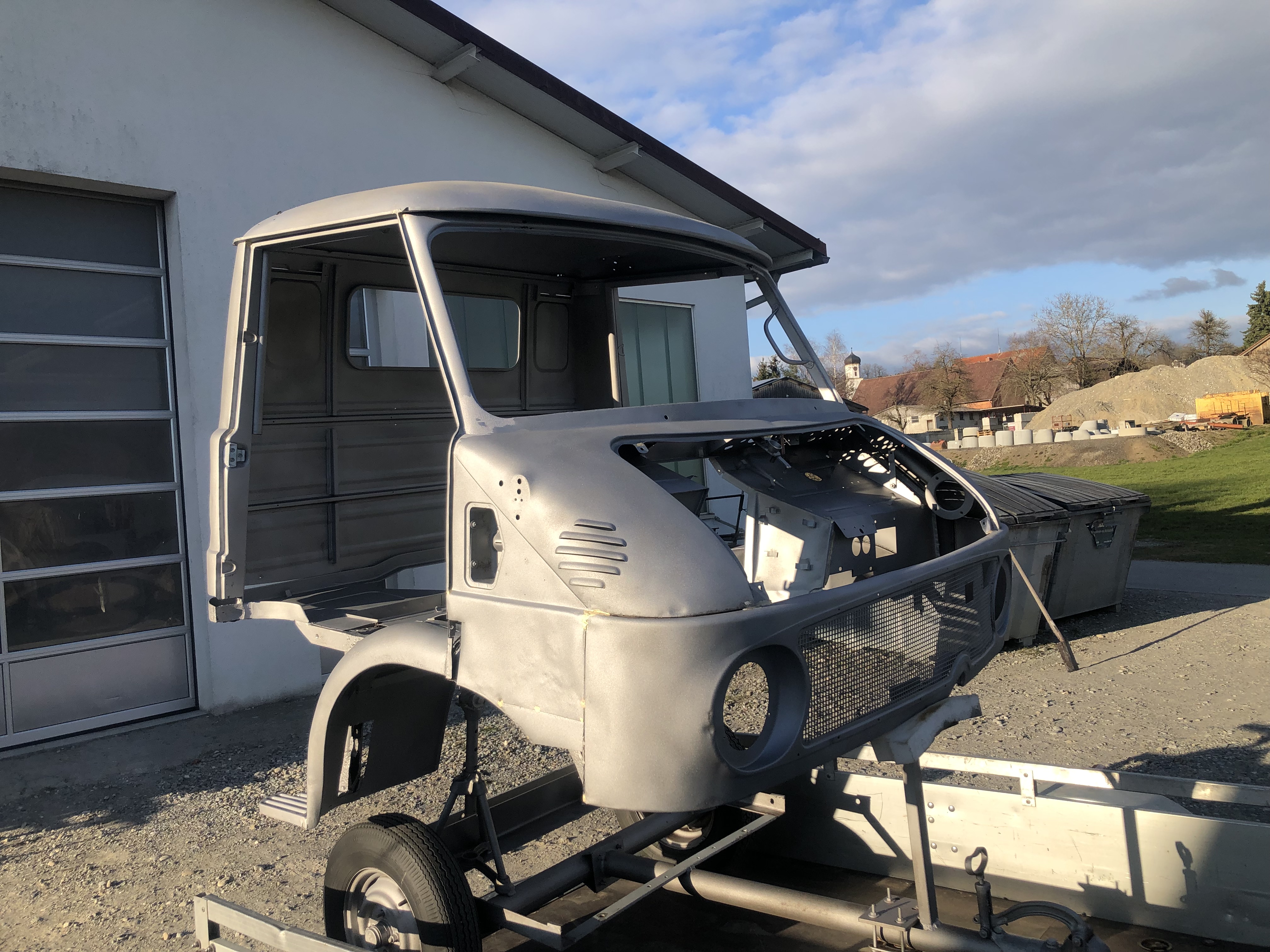

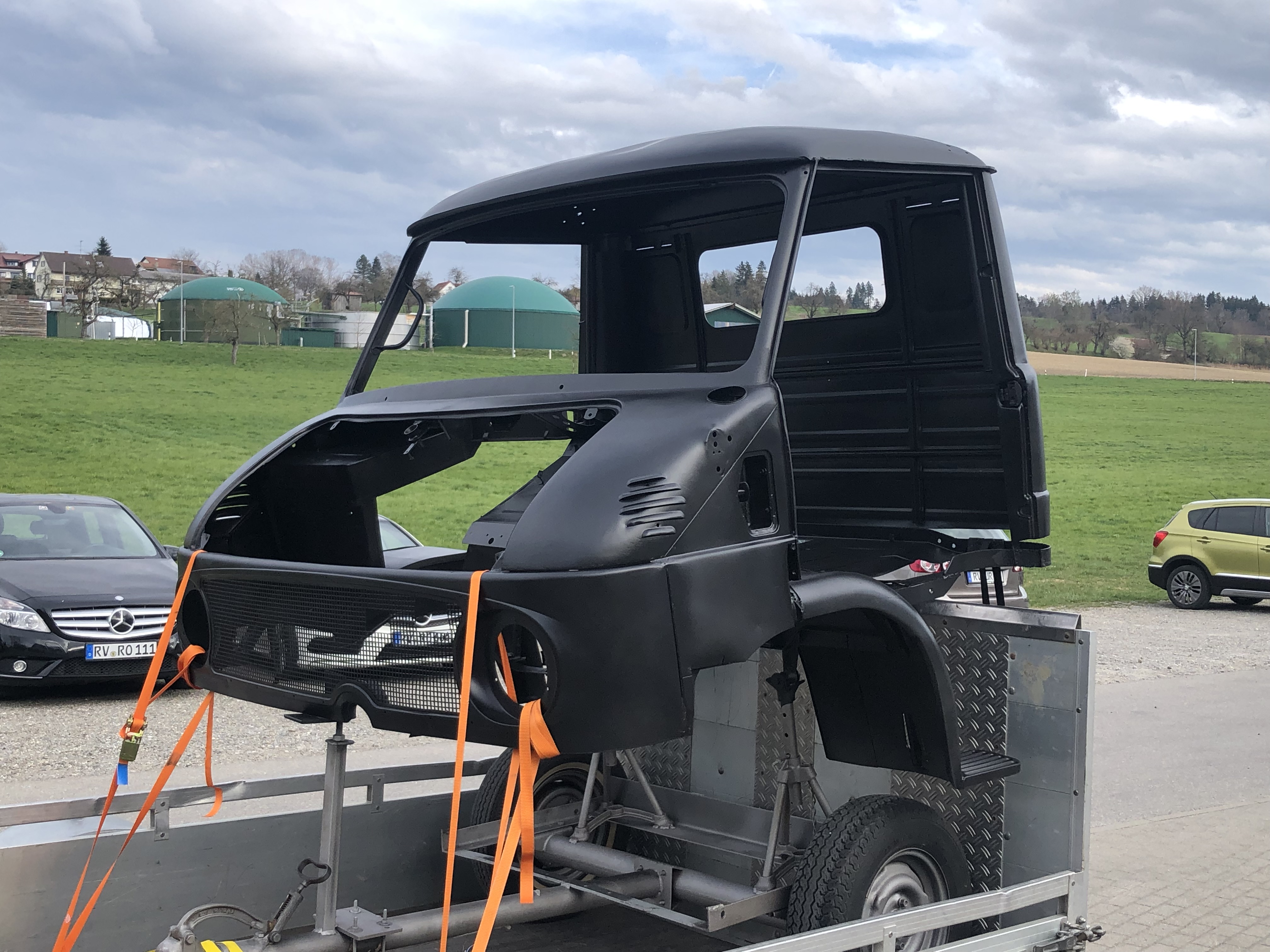

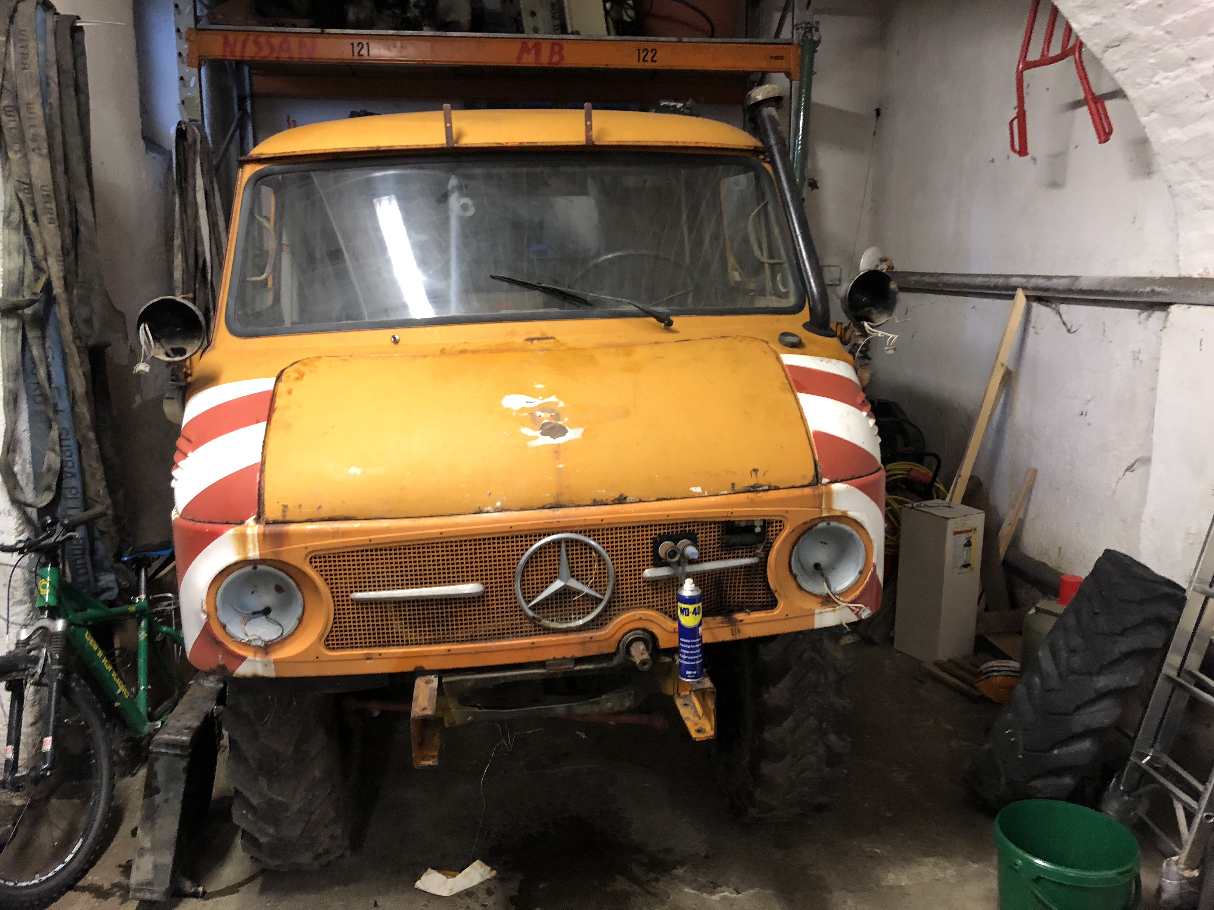

Hallo zusammen und danke für die Unterstützung ! Es ist ein 411-120 mit Erstzulassung 30. April 1964. Nach dem Sandstrahlen, habe ich festgestellt, dass er mal ein neues Frontblech bekommen hat und dies ist dann wohl von der neueren Serie mit den kleineren Scheinwerfern.
