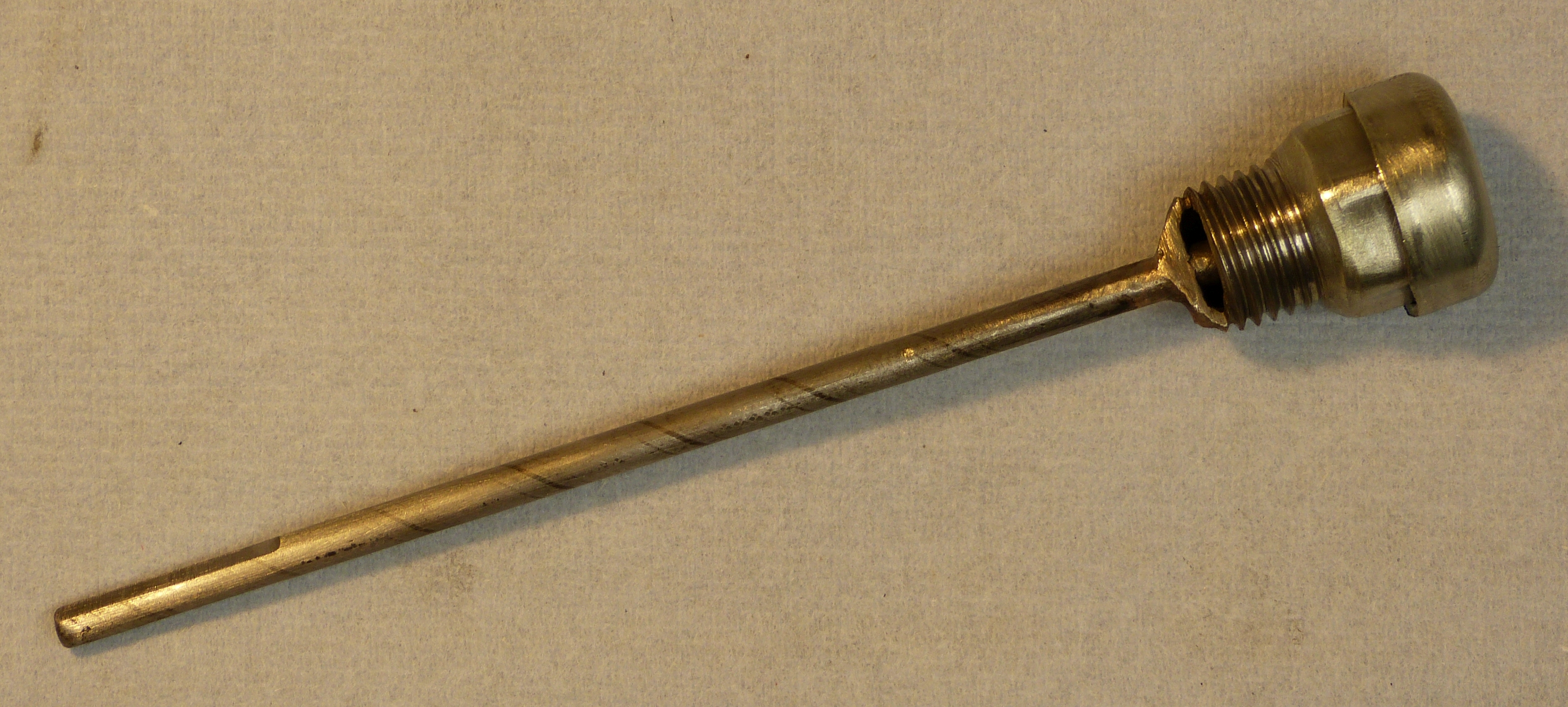

habe gerade den neuen Hydraulikfilter montiert - vielen Dank nochmal für Konstruktion und Ausführung!
Bei meinem zum Teil etwas improvisierten Italiener war allerdings die serienmässige Entlüftungsschraube durch eine Hohlschraube mit angelötetem Kupferwendelrohr ersetzt:
Das Gewinde dieser Schraube hat 11,8 mm Aussendurchmesser - M12 passt aber nicht.
Meine Gewindetabelle:
https://www.hytec-hydraulik.de/technik/ ... belle.html
Welches Gewinde hat diese Schraube normalerweise serienmässig, damit ich mir eine neue Entlüfterschraube zur Montage des Messstabsröhrchen besorgen kann?
Herzliche Grüsse
Rolf
#561997
Hallo Rolf,
original ist es M14*1,5.
#562003
ich habe gerade für die Gewindesteigung 4,4 mm für 3 Gewindegänge gemessen.
Nach meiner Hydraulikgewindetabelle:
könnte es vielleicht M12 x 1,5 sein?
Dafür habe ich folgende Gewindeschraube gefunden:
https://www.ebay.de/itm/113356317223
Wäre die für das Anlöten des Peilröhrchens geeignet?
Herzliche Grüsse
Rolf

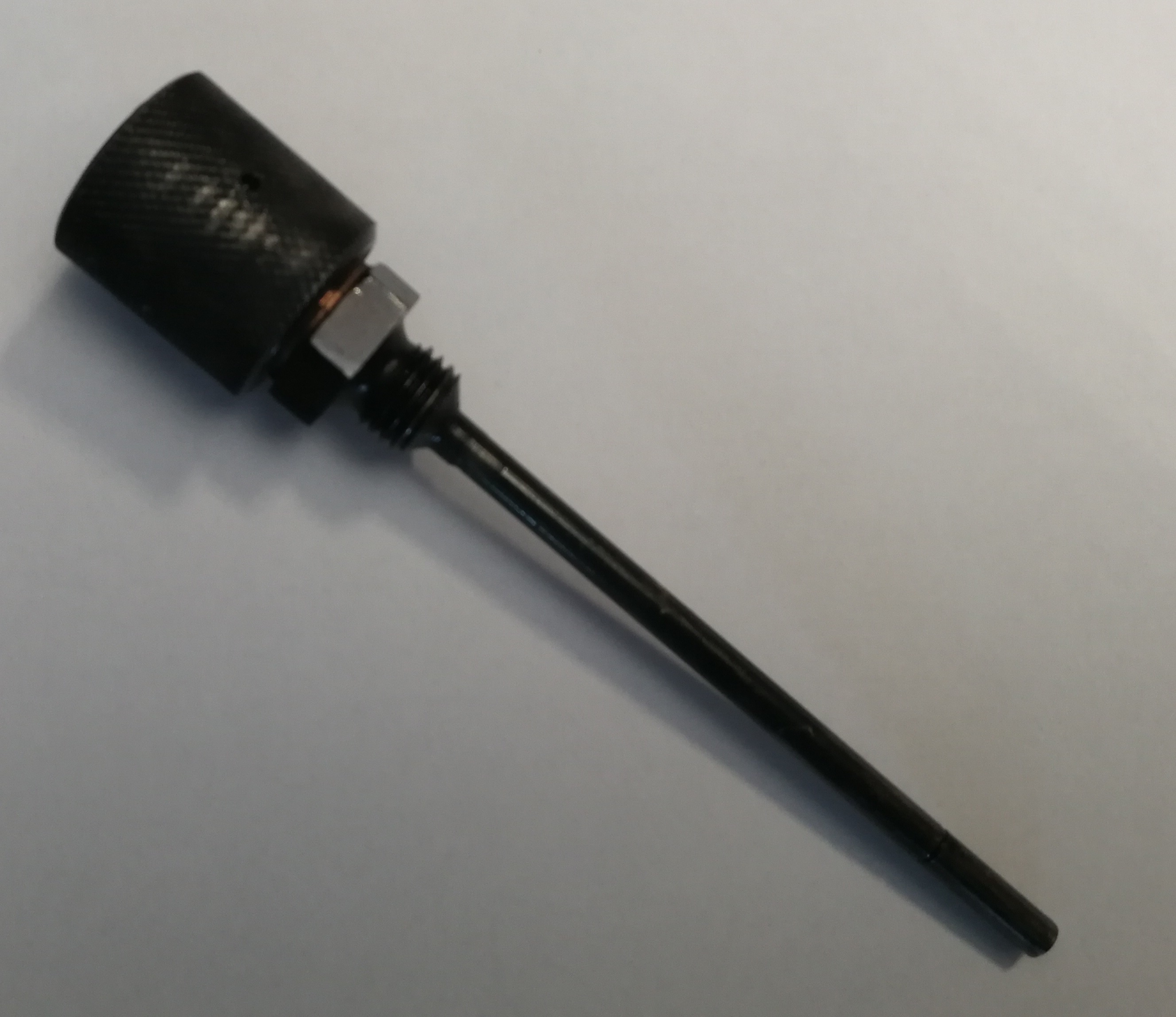

#562171
So könnte eine Entlüftung mit integriertem Ölpeilstab aussehen. Der Kopf ist mit Stahlwolle gefüllt.
Markus

#562353
Liebe Unimog-Freunde,
nun gibt es auch Be- und Entlüftungsfilter mit Peilstab für den Unimog 411. Mit Gewinde M12*1,5 und M14*1,5.
Verfügbar im Paket mit Rücklauffilter und Verschmutzungsanzeige. Die bisher als Interessierte bei mir Gemeldeten bekommen weitere Details, sobald das Paket komplett ist.
